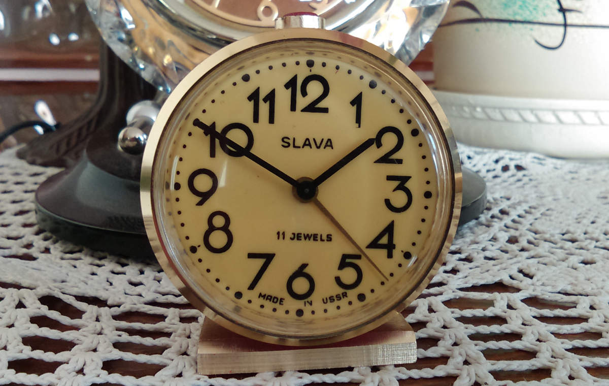

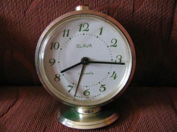

Właśnie uzupełniłem  do ośmiu modeli mój zbiór budzików SLAVA w stylu nawiązującym do art deco  - obudowy z kolorze złotym i srebrnym :
- tarcza małe kółko
- tarcza duże kółko
- napis grażdanką
- ozdobna obudowa
Gratuluję, widzę, że jeszcze daleka droga przede mną.

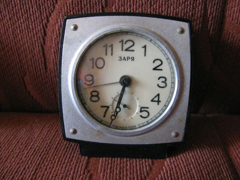

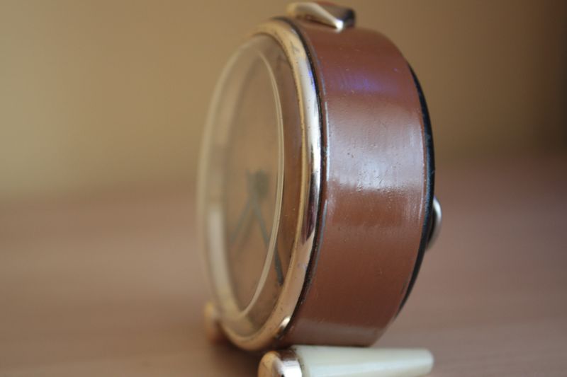

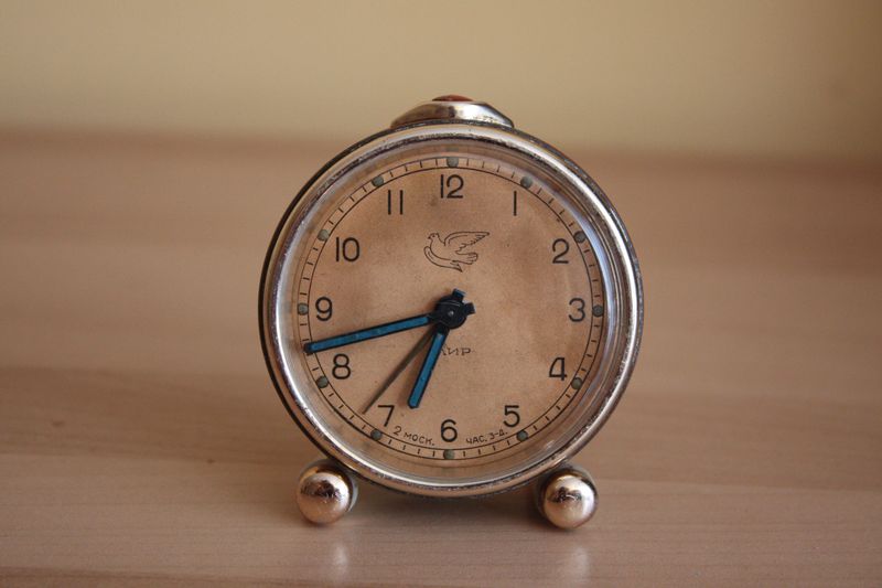

Do mnie dotarł Mir.Zdjęcia jeszcze przed czyszczeniem i malowaniem
Ciekawy wypełnienie wskazówek - oryginalne? Czy mógłbyś pokazać z boku jaki jest kształt szkiełka i z którego roku jest mechanizm. Fajna tarcza, gratuluję.
Dzięki :) ,ciężko powiedzieć czy wypełnienie oryginalne. Data na mechanizmie 3-60,ale jakieś napisy są na tylnej obudowie nie wiem co to znaczy
To na dekielku to oznaczenie norm zgodnie z jakimi został wyprodukowany zegarek. Musze poszperać w katalogach, bo w przypadku Twojego zegarka trzeba wyjść od tarczy jako bazy. Mechanizmy w tamtym okresie to albo pokazany przez ciebie , ale występowały też mechanizm z przekładnią chodu wyposażoną w podwójny mostek. Ja mam z podwójnym mostkiem przekładni chodu. W moim inne jest też szkło i nóżki, co wcale nie oznacza, że Twój nie jest oryginalny. Ten typ szkła i nóżek występował na pewno w późniejszych modelach Mira z plastykową tarczą, czy z tego typu też spróbuję sprawdzić. Malowanie na pewno nie jest oryginalne (zobacz w środku, może zachowało się stare.

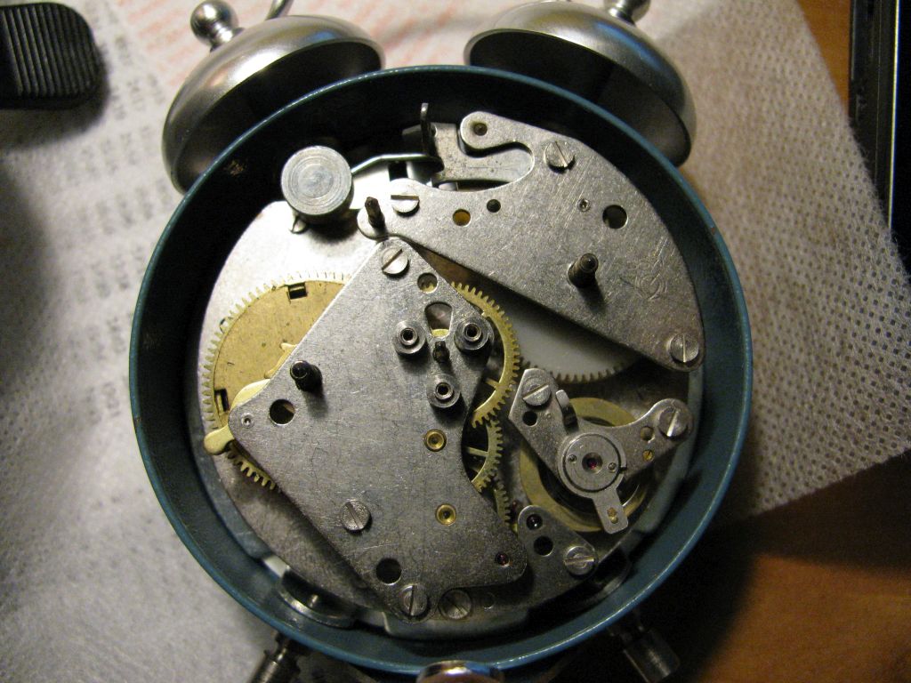

Stara farba zachowała się w środku na tej podstawie będę dorabiał nowa
Jak wyciągniesz mechanizm, wklej zdjęcie wewnętrznej strony obudowy.
Niestety twój budzik MIR to  miks różnych budzików opartych na mechanizmie 5176. Na pokrywie tylnej znajduje się na napis GOST-3145-51 wskazuje,że jest on zgodny z normą ( gosudarstwiennyj standard) z 1951 . Kolejna zmiana tej normy nastąpiła w 1957 r. i od tego okresu napis wyglądał by tak GOST-3145-57. Wygląda więc, że tylna obudowa i tarcza są starsze niż mostek budzenia który jest z 1960 r. Następnie mostek mechanizmy chodu który jest w tym budziku jest dużo młodszy - pochodzi z jakiejś SLAW-y - taka zapadka z samozabezpieczeniem  nie występowała w MIR-ach. Skoro wymieniony jest mostek to może i koło wychwytowe z uwagi na różnice średnicy czopów.  Byc może wymieniony jest też balans z uwagi na to że ramię regulatora jest zakończone " na płasko" a w starszych modelach ramię było sterczące i wychodziło przez otwór w prochówce.

Tomku i tu widać Twoją dużą wiedzę. Jak już jesteś, to jakie jest Twoje zdanie na temat:
szkiełka- w starszych mirach z tego typu tarczach spotykałem inne szkła (bardziej wypukłe) , nieraz nawet szklane, a nie z pleksi;
nóżki - czy nie powinny być bez metalowych nasadek?

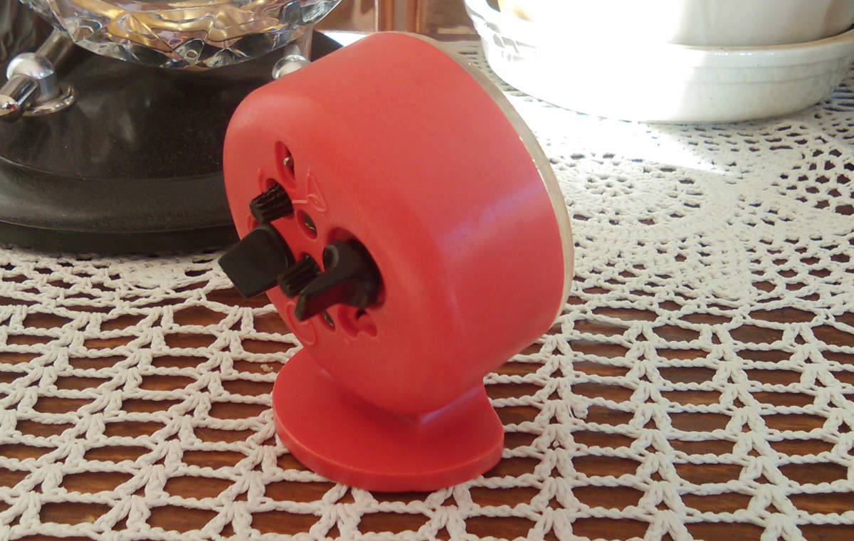

Tym razem nie tylko plastykowe elementy mechanizmu ale i plastykowa obudowa.
Fajne budziki, choć z racji mojego zamiłowania ciekawi mnie mechanizm i wygląd tyłu pierwszej z pokazanych Slav. Czy górne dzwonki są atrapami tak jak w wersji z plastykową obudową?
Dzwonki to niestety tylko atrapy, budzik praktycznie nowy
Dzięki, prawdopodobnie końcówka lat osiemdziesiątych, początek dziewięćdziesiątych. Plastykowy bęben sprężyny przekładni budzenia. Świetny stan budzika.

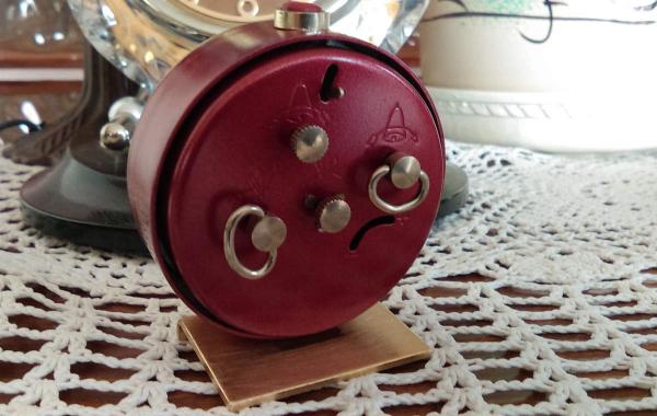

Dzisiaj złożyłem kolejny.
i kolejne zdjęcia, tym razem tył i boki.
Mechanizm wskazuje na lata osiemdziesiąte.

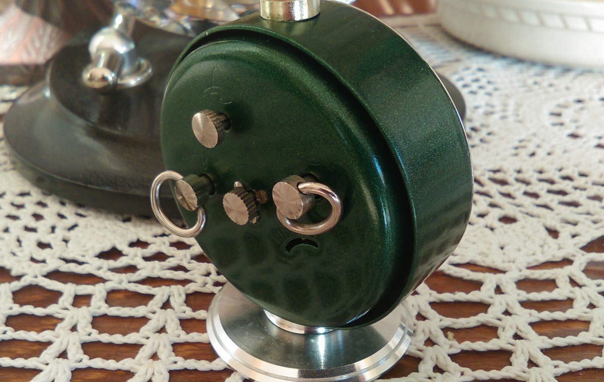

Pierwszy raz widzę taką "nakrywkę" balansu :) W sensie, że część metalowa jest "złota", a nie chromowana jak w większości egzemplarzy.
Z okazji nadchodzących Świąt taki wpadł mi w ręce: Chrystus Zmartwychwstał "
Taka większa "okolicznościówka" :D Przypuszczam jednak, że wskazówka minutowa powinna mieć krój zbliżony do godzinowej.
Ty to masz jednak oko :rolleyes:  Chyba się starzeję :wub:  Oczywiście że wskazówka nie teges. Ale chyba taką gdzieś mam.
