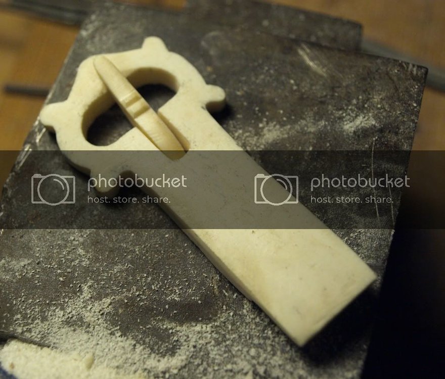

Dzisiaj coś bardzo niecodziennego pokażę.
Wyjątkowo duży fragment egzotycznej kości można przecież tak wykorzystać:
Pasek do kompletu w bardzo prostym i surowym stylu się machnie.
Myślę że to wszystko powinno lepiej  do tego zegarka pasować :)
Fabryczny zestaw jest taki za bardzo współczesny, a tu trzeba surowości i prostego przekazu jak w czasach kiedy zegary słoneczne były jedynymi dostępnymi.
