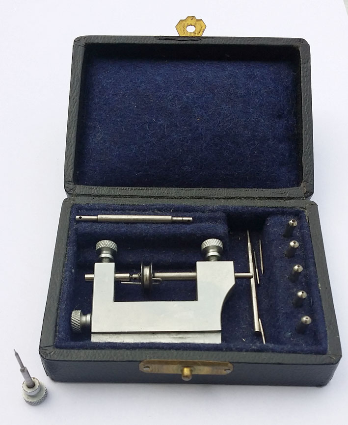

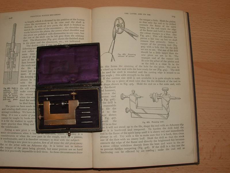

W zegarkach kieszonkowych które kolekcjonuję i staram się je naprawiać ,najczęstszym przypadkiem uszkodzenia jest złamany czop osi balansowej.Wytoczenie nowej osi to problem dla mnie ,ale dzięki nabyciu książki De Carle "Practical watch repairing" i wiertarki do czopów okazało się to do wykonania nawet przez takiego amatora jak ja ! Czop wykonałem z drutu sprężynowego odpuszczonego który rozwalcowałem między dwoma szlifowanymi płytkami i po wbiciu w wywiercony otwór zahartowałem i wypolerowałem w rolerze.Trudno mi określić twardość takiego czopa ,ale jak to pisze De Carle trzeba to zrobić doświadczalnie :)
Tak więc nabycie takiego drobiazgu cieszy mnie tak że chciałem się pochwalić :Dwiertarka%20z%20ksi%C4%85%C5%BCk%C4%85.Jwiertarka%20z%20ksi%C4%85%C5%BCk%C4%85%2wiertarka.JPG

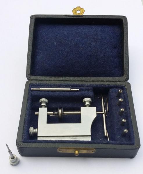

Bardzo mi sie podoba twoja "zabawka", ale mam od razu wiele pytan:
1. Skad masz wiertla ? Sa specjalne ?
2. Jak wiertlo jest mocowane, aby sie nie krecilo ?
3. Czy do napedu uzywasz "luku" ?
4. Do czego sluzy dolne pokretlo po lewej stronie ?
A w ogole to bardzo bym chcial przeczytac twoj fotoreportaz z naprawy jednego z twoich zegarkow kieszonkowych.
pozdrawiam
Napęd to najmniejszy problem ;). Tak sobie inni radzą:
W mojej wiertarce do czopów w tym miejscu jest zasobnik na wiertła to jest śruba do otwierania zasobnika z wiertłami. :)
pozdrawiam
Faktycznie to "zabawka" :D muszę jeszcze dużo trenować żeby wychodziło to bardziej powtarzalnie ,ale tak jak pisałem łatwiej mi wymienić czop niż wytoczyć całą oś,a że tak jak zauważył Pmwas są to zegarki głównie" gablotowe " więc twardość czopów jest wystarczająca,choć po odpowiednim utwardzeniu nic chyba im nie brakuje.
Wiertła na razie mam zakupione razem z wiertarką (były w schowku zamknięte właśnie tym pokrętłem )ostrzę je na osełce w możliwie zbliżonym kształcie jak widać na pierwszym zdjęciu w książce pod rys 405 406 407.Ale jak widzę na filmie ,spiralne wiertła wiercą zdecydowanie szybciej.
Wiertło zamocowane jest w uchwycie dość prymitywnym,i po prostu lekko zaciskane w otworze szczypcami.Nie ma problemu z obracaniem wiertła bo opory muszą być niewielkie bo inaczej urwiemy wiertło w otworze i klops!
Do napędu używam smyka ,ale bardzo spodobał mi się pomysł z wykorzystaniem silnika modelarskiego ale zrobię go raczej z regulacją obrotów bo łatwo przegrzać wiertło i urwać.

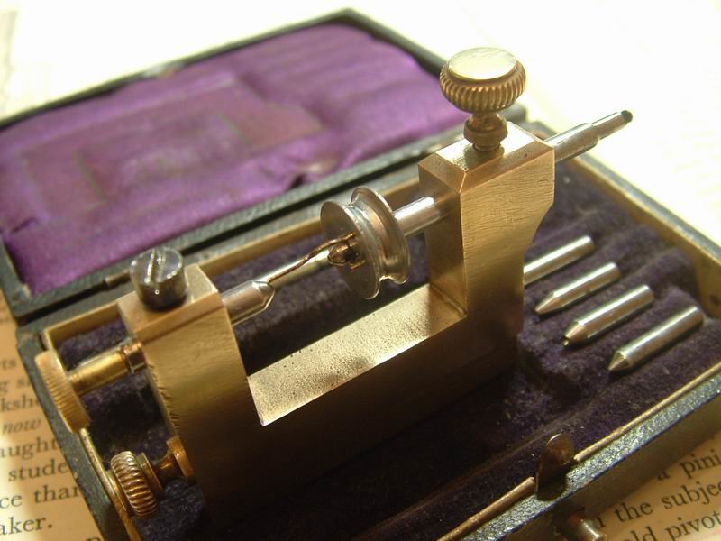

To jest typowa wiertarka do czopów z wymiennymi końcówkami o różnej średnicy otworów (po prawej)
oraz uchwytem do wierteł ( pierwszy plan po lewej)

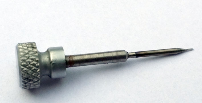

Zbliżenie na uchwyt z wciśniętym wiertłem "piórowym"

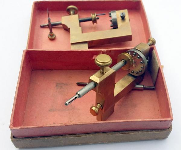

Tu dwie wiertarki do czopów tzw. rewolwerowe zamiast wymiennych końcówek jest jedna obracana tarcza
z wieloma średnicami otworów

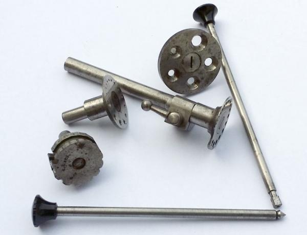

Na tym zdjęciu tzw. "latarka centrownicza" mocowana do konika tokarki wraz z wymiennymi tarczami do różnych
średnic nawiercanych osi oraz wkładką do polerowania czopów, na dole klin do centrowania otworu
a po prawej stronie prowadnica z uchwytem do wierteł.
Tu fiolka z wiertłami "piórkowymi"
