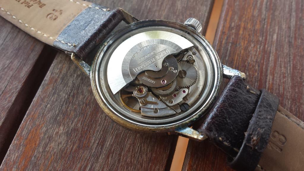

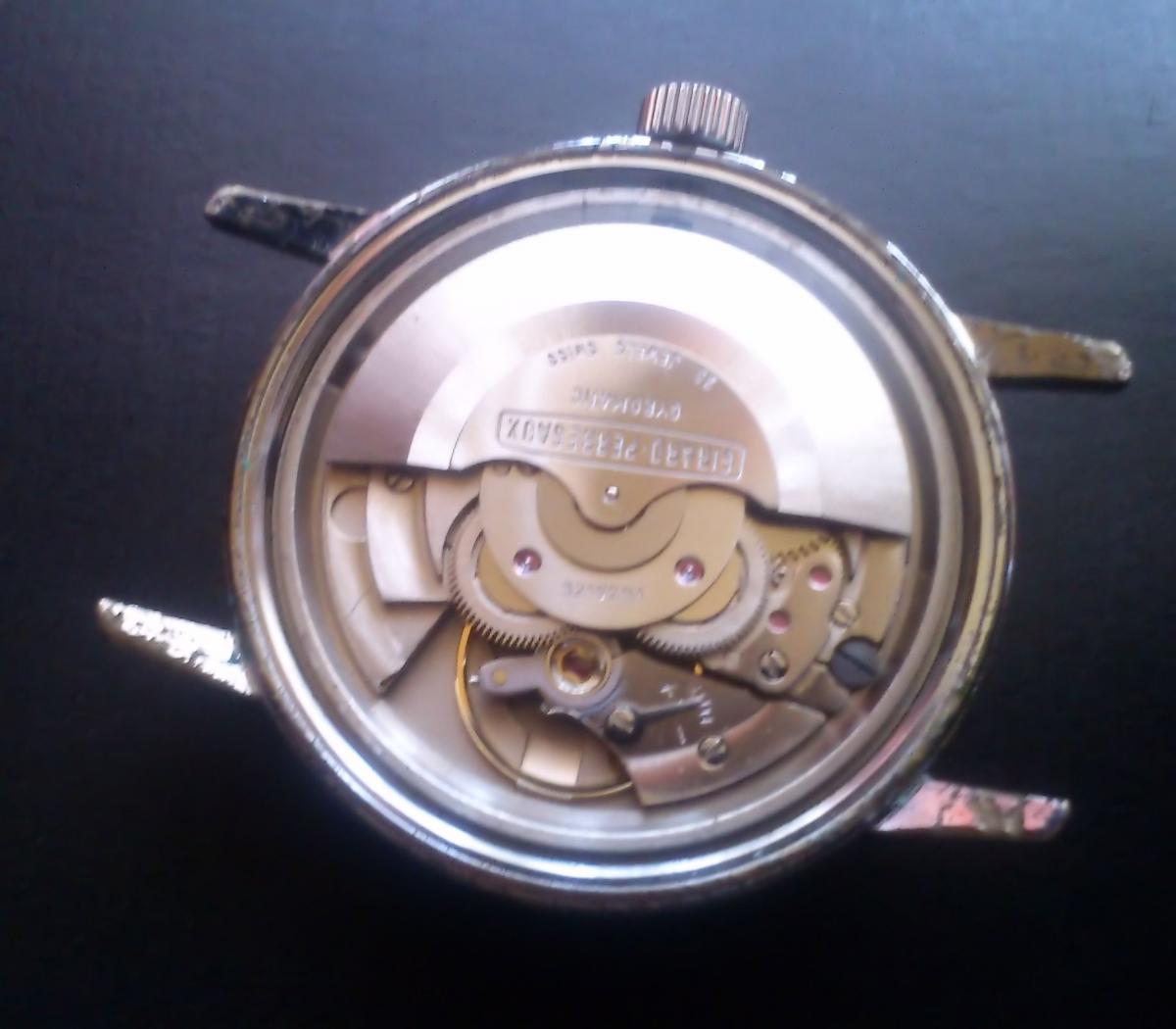

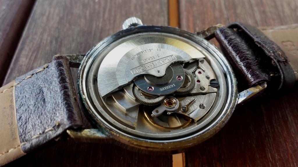

Girard-Perregaux Gyromatic.
Werk autentyczny
Tarcza ...hm ,slabo widać ,ale rokuje dobrze...
Mechanizm to chyba GP 32.09, uzywane też przez Doxe,Favre-Leuba i Zodiac, rocznik 1960.
Pozdrawiam, Marek
tarcza i wskazówki na 100% oryginalne
Też tak uważam.
Tylko koronka źle dobrana
Za 'gruba" jakaś...:-)
Pozdrawiam, Marek
Z tego co mi się wydaje, to werk na 39j jest to in-hause GP. Szczególnie cenny jest werk sygnowany 32A (ba jest to jeden z cenniejszych werków tamtych lat - pierwszy 36000 A/h na świecie), który w 1967 pozamiatał pierwsze 5 miejsc w Observatorium Neuchatel. W tamtych czasach GP na werku 32A był droższy niż Rolex GMT master :-)
Jest jeszcze werk 42-1 (rok 1968) gdzie dodatkowo dodano osłonę magnetyczną, werk 32A jej nie posiada.
Niestety werk ten miał jeden minus - był/jest trudny w serwisowaniu. Dlatego powstał następca bazujący na AS 17j i tutaj werk ten pojawił się min w: Favre-Leuba, Doxa, Cyma, Girard-Perregaux, Ebel.
Cudowny mechanizm!
Miłego dnia!
to nie jest chyba 39kamienny, wyglądał inaczej, to jest 25'tka
