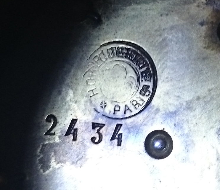

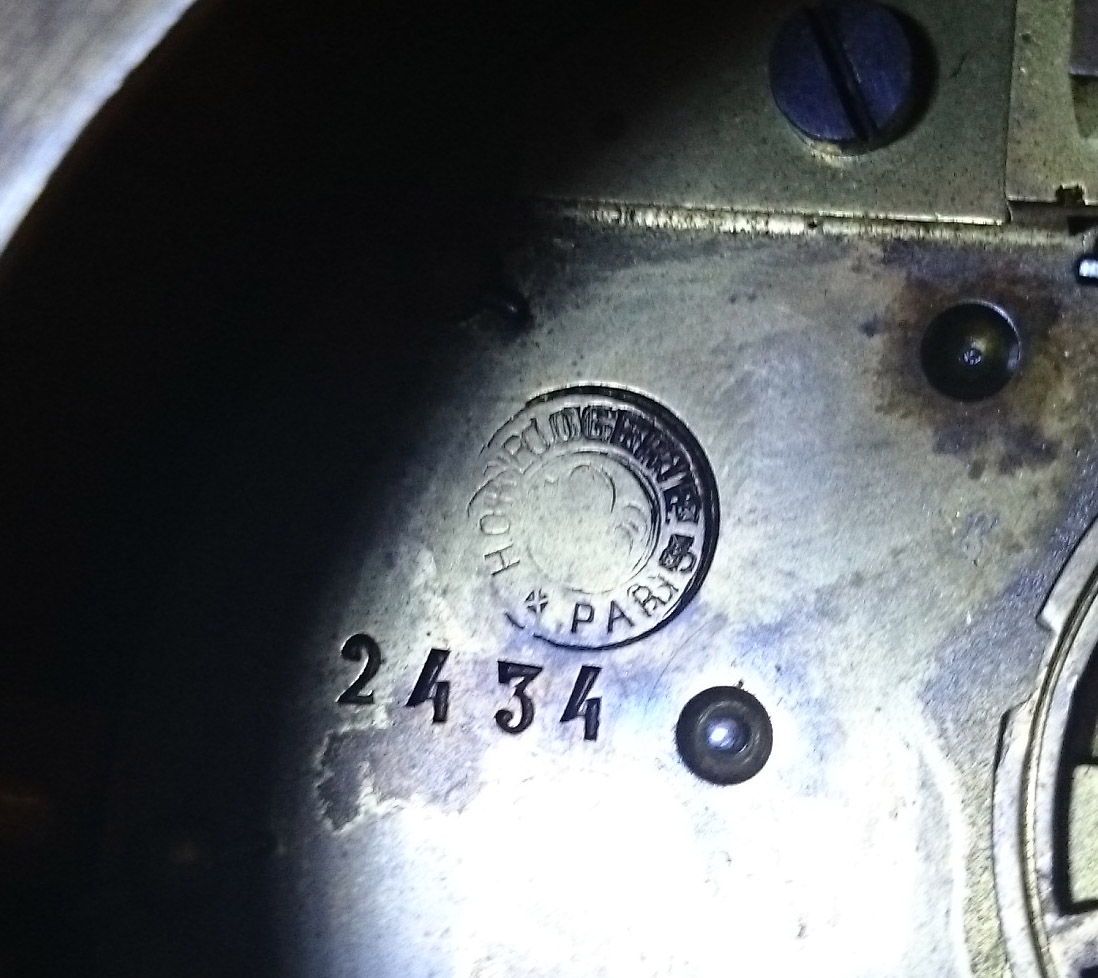

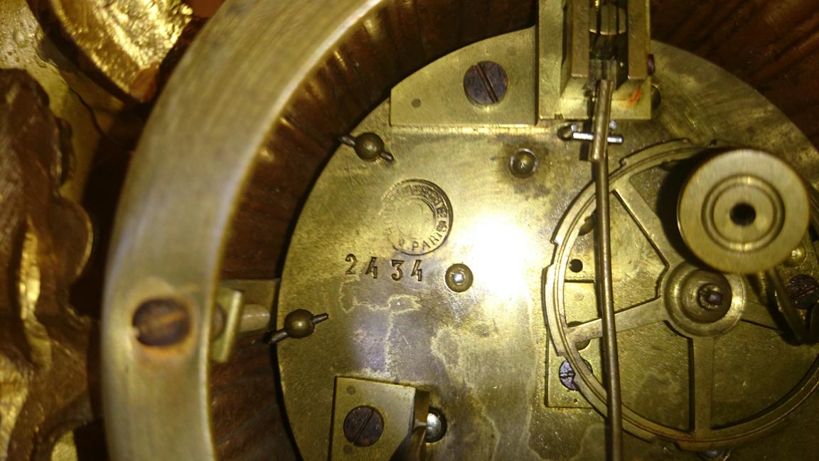

mareksosi 0 #1 Napisano 12 Października 2014 Witam, Prosiłbym znawców tematu o identyfikację francuskiego zegara.Mechanizm posiada sygnaturę widoczną na załączonych zdjęciach. Niestety nie udało mi się jej zidentyfikować, a co za tym idzie ustalić wieku mechanizmu/zegara. Przypuszczam, że jest to wiek XIX jeżeli chodzi o werk.... ale są to tylko moje przypuszczenia.Jest to nowy mój nabytek i chciałbym się coś więcej o nim dowiedzieć . Obudowa do prawdopodobnie cynkal z wstawkami czarnego marmuru.Z góry dzięki za wszystkie odpowiedzi. 0 Udostępnij tę odpowiedź Odnośnik do odpowiedzi Udostępnij na innych stronach
janekp 531 #2 Napisano 12 Października 2014 Horlogerie de Paris (zegarmistrzostwo Paryskie ,zegarmistrz paryski) ,musi byc lepsze zdjecie srodka sygnatury bo tam jest rozwiazanie zagadki. 0 Znane są tysiące sposobów zabijania czasu,ale nikt nie wie, jak go wskrzesić. Udostępnij tę odpowiedź Odnośnik do odpowiedzi Udostępnij na innych stronach
mareksosi 0 #3 Napisano 12 Października 2014 Horlogerie de Paris (zegarmistrzostwo Paryskie ,zegarmistrz paryski) ,musi byc lepsze zdjecie srodka sygnatury bo tam jest rozwiazanie zagadki.Najlepsze zdjęcie jakie udało mi sie zrobić."Horlogerie de Paris (zegarmistrzostwo Paryskie ,zegarmistrz paryski)" - coś więcej kryje się za tą nazwą...? 0 Udostępnij tę odpowiedź Odnośnik do odpowiedzi Udostępnij na innych stronach
kiniol 2284 #4 Napisano 12 Października 2014 Rozwiązane zagadki tkwi głębiej 0 Porządek na serwisie o niczym nie świadczy. Często najlepsze usługi świadczone są przez geniuszy w totalnym bałaganie… Udostępnij tę odpowiedź Odnośnik do odpowiedzi Udostępnij na innych stronach
mareksosi 0 #5 Napisano 12 Października 2014 Tzn....? Co mogłoby pomóc...?Widać to co widać... 0 Udostępnij tę odpowiedź Odnośnik do odpowiedzi Udostępnij na innych stronach
kiniol 2284 #6 Napisano 12 Października 2014 Najważniejsze jest niewidoczne...Data wykonania mechanizmu jest zwykle wyryta na sprężynach. 0 Porządek na serwisie o niczym nie świadczy. Często najlepsze usługi świadczone są przez geniuszy w totalnym bałaganie… Udostępnij tę odpowiedź Odnośnik do odpowiedzi Udostępnij na innych stronach
tarant 2979 #7 Napisano 12 Października 2014 A sygnatury u góry po lewej to zwykle bicia ostatecznego sprzedawcy albo firmy kompletującej werk (np przez dodanie wychwytu, polerkę). Sygnatura producenta (jeśli jest) znajduje się mniej więcej na środku werku. 0 Pozdrawiam Piotr Tolerancja musi być nietolerancyjna wobec nietolerancji. Němec z Královce Udostępnij tę odpowiedź Odnośnik do odpowiedzi Udostępnij na innych stronach

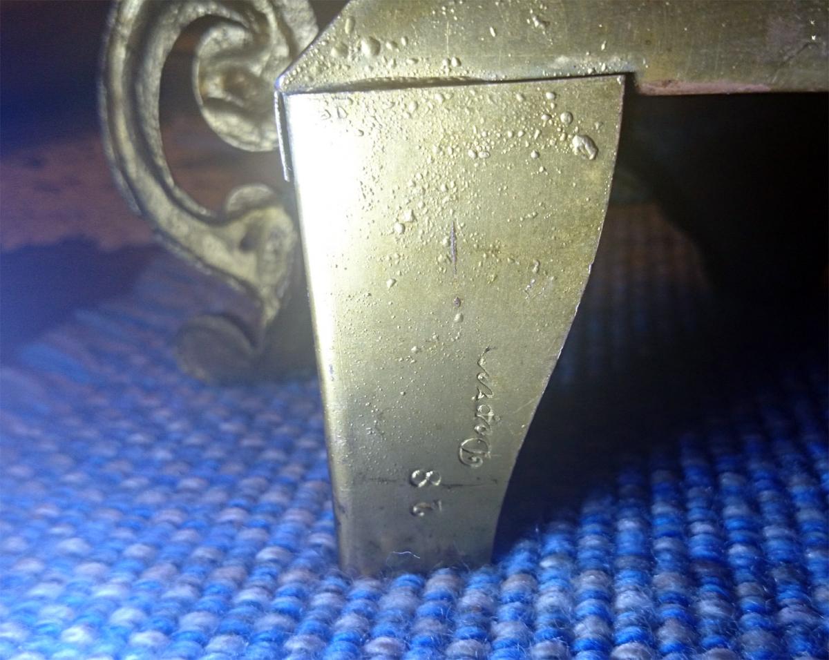

mareksosi 0 #8 Napisano 12 Października 2014 "Najważniejsze jest niewidoczne...Data wykonania mechanizmu jest zwykle wyryta na sprężynach." No ale do tego trzeba pewnie rozebrać mechanizm.... no i pod warunkiem, że są one oryginalne.Jeżeli to pomoże....to na tylnej nodze obudowy jest jeszcze coś takiego .... o ile mechanizm jest od początku w tej obudowie . Co do sygnatury to jest tylko ta po lewej. Ponoć nie wszystkie werki miały bite sygnatury czy medale. 0 Udostępnij tę odpowiedź Odnośnik do odpowiedzi Udostępnij na innych stronach
mareksosi 0 #9 Napisano 12 Października 2014 Rozumiem, że werk można datować na drugą połowę XIX w. lub koniec XIX w??Co do obudowy....... to pewnie ciężko powiedzieć... ale chyba datowanie podobne jak wyżej??Niestety moja wiedza w porównaniu z ekspertami tutaj nie jest duża i są to tylko moje gdybania . 0 Udostępnij tę odpowiedź Odnośnik do odpowiedzi Udostępnij na innych stronach

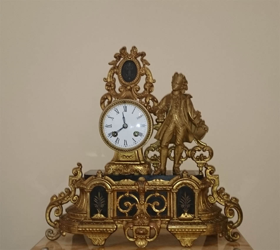

mareksosi 0 #12 Napisano 13 Października 2014 Rozumiem, że werk można datować na koniec wieku XIX.Co do obudowy to jeżeli jest to cynkal to pewnie gdzieś początek XX wieku..... o ile jest to cynkal....Jak mogę sprawdzić czy jest to cynkal czy może inny jakiś stop?Z czego w tamtym okresie wykonywano obudowy...?"Luneta", w której znajduje się werk, tył obudowy, a ażurowe elementy obudowy wykonane są chyba z dwóch różnych metali/stopów. 0 Udostępnij tę odpowiedź Odnośnik do odpowiedzi Udostępnij na innych stronach
tarant 2979 #13 Napisano 13 Października 2014 Cynkal, znal albo potocznie szajsmetal, stop cynku i aluminium, wprowadzono pod koniec XIX wieku. Wygląda to na ten stop z wykluczenia brązu, mosiądzu czy żeliwa. 0 Pozdrawiam Piotr Tolerancja musi być nietolerancyjna wobec nietolerancji. Němec z Královce Udostępnij tę odpowiedź Odnośnik do odpowiedzi Udostępnij na innych stronach
mareksosi 0 #14 Napisano 13 Października 2014 Czyli całość można datować na koniec XIX wieku. Czy mam rację?Co do werku to poza tą sygnaturą, która wcześniej została rozszyfrowana jako "Horlogerie de Paris (zegarmistrzostwo Paryskie ,zegarmistrz paryski)" i została wybita przez sprzedawcę albo firmy kompletującej werk pewnie więcej już się nic nie dowiem.No chyba że rozłoży się werk na części ... ale tego raczej robił nie będę bo zegar ładnie chodzi. Ewentualnie kiedyś jak będzie wymagał czyszczenia . 0 Udostępnij tę odpowiedź Odnośnik do odpowiedzi Udostępnij na innych stronach

mareksosi 0 #19 Napisano 13 Października 2014 Co do sygnatury na tylnej nodze obudowy ... to znalazłem w jednym miejscu coś takiego, że sygnatura ta to Depose wraz z numerem (Depose 28)... i oznacza wzór zastrzeżony, zabraniający powielania i wzorowania się na tym zegarze/obudowie zegara. 0 Udostępnij tę odpowiedź Odnośnik do odpowiedzi Udostępnij na innych stronach
kiniol 2284 #20 Napisano 13 Października 2014 Jest to koniec XIX wieku, historyzm... tak zwany. Ten kamyczek to bazalt. 0 Porządek na serwisie o niczym nie świadczy. Często najlepsze usługi świadczone są przez geniuszy w totalnym bałaganie… Udostępnij tę odpowiedź Odnośnik do odpowiedzi Udostępnij na innych stronach
Ulan 5 #21 Napisano 14 Października 2014 Jest to koniec XIX wieku, historyzm... tak zwany. Ten kamyczek to bazalt.Myslisz, ze bazalt? A nie marmur?Bazalt jest stosunkowo twardy i bardzo peka przy obrobce. 0 Udostępnij tę odpowiedź Odnośnik do odpowiedzi Udostępnij na innych stronach
janekp 531 #22 Napisano 14 Października 2014 Z bazaltu robiono obrobke kominkow ,z marmuru obudowy zegarow tez czesto,ale jedno nie wyklucza drugiego,wstawki moga byc zobydwu materialow. 0 Znane są tysiące sposobów zabijania czasu,ale nikt nie wie, jak go wskrzesić. Udostępnij tę odpowiedź Odnośnik do odpowiedzi Udostępnij na innych stronach
fibo 416 #23 Napisano 14 Października 2014 W UK to nazywają "slate", czyli łupek. Wypolerowany wygląda jak czarny marmur. I jest rzeczywiście okropnie kruchy.Do tych obudów używano czasem również onyksu i innych efektownych, kolorowych kamieni, dających się polerować. 0 Udostępnij tę odpowiedź Odnośnik do odpowiedzi Udostępnij na innych stronach
Gość liscak #24 Napisano 14 Października 2014 Jeśli byłoby dobrej rozdzielczości zdjęcie skałki z bliska byłoby łatwiej zauważyć jakieś cechy odróżniające np. bazalt od wapienia. Ale równie dobrze może to być czarny alabaster albo wapień. Można też kropelkę 5% roztworu kwasu solnego ostrożnie nałożyć na rzeźbienie na kamieniu nad tarczą i zobaczyć czy "burzy" z kwasem i czy są w skałce węglany. 0 Udostępnij tę odpowiedź Odnośnik do odpowiedzi Udostępnij na innych stronach
Piotr Ratyński 407 #25 Napisano 15 Października 2014 "Historyzm" cynkalowy trwa do dzisiaj. Najlepiej zacząć od ustalenia czy to faktycznie cynkal - po zarysowaniu w jakimś mało widocznym miejscu powinien się pokazać jasny metal koloru aluminium. 0 Piotr Ratyński Adhibe rationem difficultatibus. Udostępnij tę odpowiedź Odnośnik do odpowiedzi Udostępnij na innych stronach
