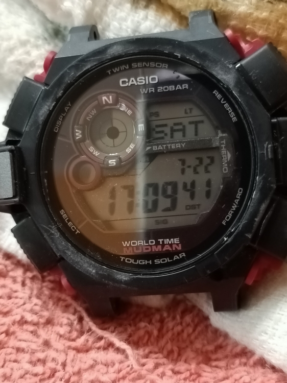

Co robię nie tak prawie godzina i zero efektów 🤔🤔🤔
I białe przebarwienia na kopercie ☹️☹️☹️ jadę na najniższym obrotach 🤔🤔🤔
