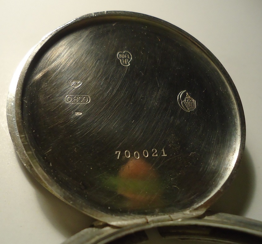

Witam
Mam pytanie co to za firma ? Na mechanizmie jest GK gwiazda i coś jeszcze w kole. Na tylnym deklu próba srebra 0,800 , korona z półksiężycem oraz napis KMS Senior. Czy ktoś się orientuje ile lat może mieć ten zegarek oraz jaka to jest firma ?

Gebruder Kuttroff, Pforzheim. Sygnatura zarejestrowana w roku 1934.

wow :-) dzięki Panie Tarant. A co oznaczą je symbole na deklu ? Jakiej narodowości jest ten zegarek ?
Jedne zegarmistrz wydrapal i oznaczaja datę przegladu,naprawy...
Niemieckiej

Jest to cylinder, a ciekawe są cechy probiercze srebra, niemieckie i wybite na deklu, który wygląda na żelazny, lakierowany. Te punce chyba są  lewe, lub odnoszą się do górnej części koperty.
Punce nie mogą się odnosić, mogą być bite tylko na metalu szlachetnym, albo są lewe.
Piotr Ratyński
Racja, ale trącą lewizną
na srebrny ten dekielek nie wygląda....

Słuchajcie, z nim jest taka akcja, że góra koperty czyli ta część przy szkiełku napewno jest srebrna, a czy dolny dekiel też jest srebrny to nie wiem... no ale sami widzicie punce... czemu piszecie, że są lewe? Ktoś kto je wybił miałby oszukiwać ? Nie rozumiem
Moim zdaniem góra koperty jest zrobiona w Niello, więc to powinno być srebro. A punce?
