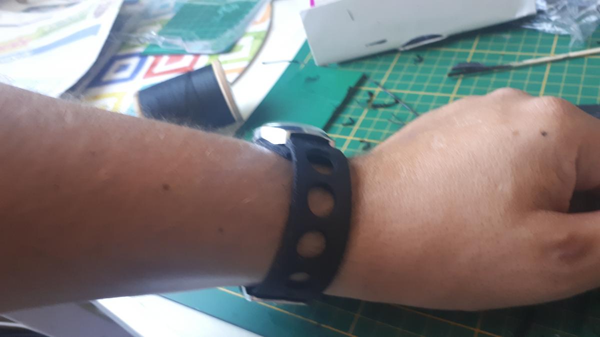

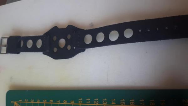

Odpuszczam sobie wątek paski albiNOS-a, bo taki ze mnie strap mejker jak z Palikota katolik, ale zrobiłem sobie paseczek typu rally na mojego poliotowego tolłocza... eee... smotret na rabotu. W robocie sprawdza się idealnie. Lekki jekki jak piórko i nie szkoda przyp...ić. nie spadnie też bo podkładka jest.
Edytowane przez albiNOS 01
