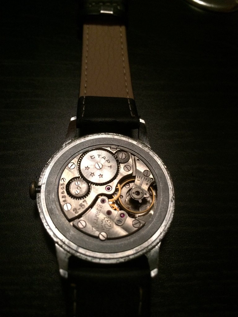

Mam takiego,może się na coś przyda (nie pokrywa się z tabelką)
Dzięki buran. Rozumiem, że chodzi tutaj o brak napisu na kole? Możliwości są dwie: 1. Rzeczywiście już w 2-57 pojawiły się pierwsze koła bez napisów, 2. Podczas serwisu koło zostało wymienione na nowe.
Na pewno jeszcze w 3-57 były koła z napisami, w tym kwartale pojawiły się również wersje bez napisów, dlatego za datę graniczną uznałem 3-57. W przypadku 2-57 cy 1-57, jeśli koło jest bez napisu wg mnie zostało wymienione.

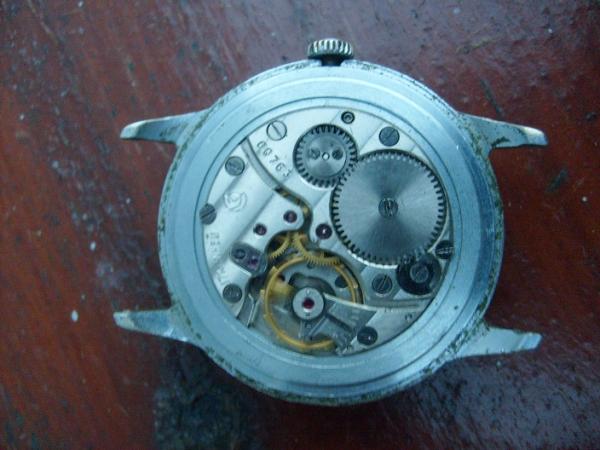

Witam. Mój jest z ostatnich lat produkcji. Nie ma oznaczenia roku. Mam nadzieję, że się przyda. Pozdrawiam i życzę wszystkim Wesołych Świąt.
Według zegarmistrza zegarek nie był wcześniej ruszany.
Być może, choć śrubka trzymająca to koło wygląda na odkręcaną (może to kwestia zdjęcia).
Być może było też tak, że na samym początku wyprodukowano pewną partię kół z napisami, później zaczęto robić puste i do pewnego momentu równolegle montowano zegarki z kołami pustymi oraz z napisem ze starych zapasów.
Mam w archiwum kilka werków z 2-57 z pustymi kołami, jednak ich zdjęcia wskazują na serwis i chyba wymianę elementów. Poniżej przykład, widać, że rowek jest rozorany śrubokrętem. Dla porównania wersja z napisem i nie ruszaną śrubką.
Tak więc ta kwestia pozostaje otwarta, ale póki co przychylam się jeszcze do podziału, który przedstawiłem.
Po prostu zostało na magazynie.

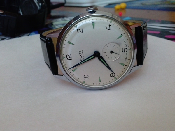

Mój Start, z końcówki produkcji. Tarcza dotknięta zębem czasu, werk ubogi w grawery. Mam pewien problem z nim, ciekaw jestem czy u Was jest podobnie: dekiel siedzi jakby przyklejony magicznym zaklęciem, nijak nie mogę go zdjąć :( raz mi się to udało, wtedy zrobiłem foto mechanizmu, po czym okazało się że.. dekiel tym razem jest za luźny i nie chciał wejść, po długich trudach nałożyłem go "sposobem". Czy Wy też spotkaliście się z czymś takim? :mellow:

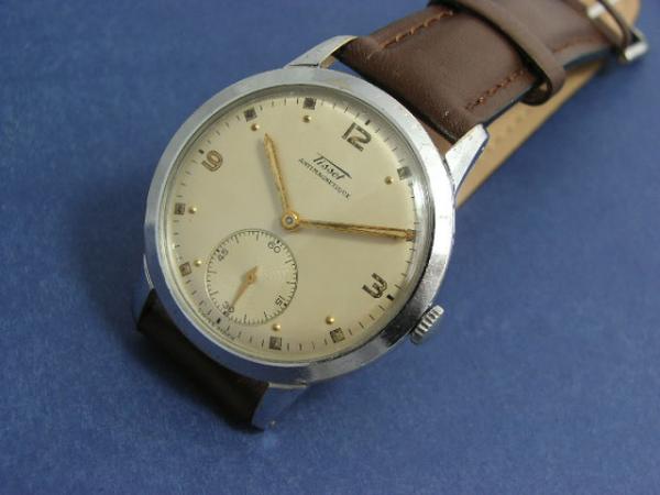

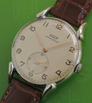

Bardziej Tissoty były podobne - Doxy miały centralna sekundę - gdzieś kiedyś spotkałem się z takim porównaniem że Start to Radziecki Tissot
