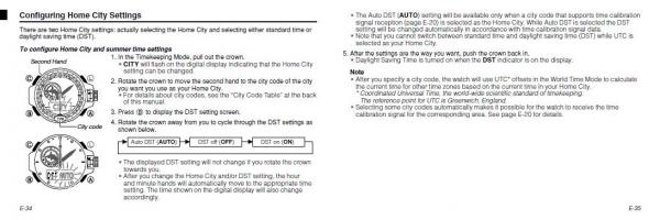

swiety 0 #1 Napisano 12 Maja 2015 Witam, mam problem z instrukcja, a mianowicie NIGDZIE nie mogę znaleźć instrukcji w jezyku polskim do zegarka Casio G-shock GWN-1000C.W żadnym sklepie nie chcą mi dać skserować takowej. Może ktoś z Was ma i mógł by mi udostępnić, najlepiej w formie elektronicznej.. Dziękuję z góry za pomoc. 0 Udostępnij tę odpowiedź Odnośnik do odpowiedzi Udostępnij na innych stronach
Matej 448 #2 Napisano 12 Maja 2015 Ja niestety nie mam pl, ale w ang jest do pobrania tutajhttp://support.casio.com/en/manual/manualsearch.php?cid=009&MODULE=5371 może to pomoże ? 0 http://www.youtube.com/c/MatejMatejGshock http://matejmatejgshock.90.plhttps://patronite.pl/MatejMatejGshock Udostępnij tę odpowiedź Odnośnik do odpowiedzi Udostępnij na innych stronach
swiety 0 #3 Napisano 12 Maja 2015 włansie ang mam, ale nie wyjasnia mi ona wszystkiego, niestety moja znajomość ang nie jest taka dobra..ale dzieki wielkie ! 0 Udostępnij tę odpowiedź Odnośnik do odpowiedzi Udostępnij na innych stronach

swiety 0 #9 Napisano 14 Maja 2015 No włąśnie z angielskim u mnie nie najgorzej, mimo to nie chciał bym odczytać co poszegolne funkcje robia, jak nie ustawić, jak z nich korzystac. Chociaz by samo ustawianie godziny, jednej i drugiej.. ustaiwenie opanowałem, ale ustawic PM/AM nie moge juz.. czy alarmu ktory jest wlaczony i nie wiem jak o wylaczyc... skalibrowac termometr itp 0 Udostępnij tę odpowiedź Odnośnik do odpowiedzi Udostępnij na innych stronach
Matej 448 #10 Napisano 15 Maja 2015 Tak na szybko, prawy dolny guzik to sensory: barometr, compas, wysokościomierz, termometr.Barometr, pokazuje aktualne ciśnienie, po włączeniu funkcji wskazówką sekundowa pokazuje zmiany ciśnienia w ciągu dwóch godzin. Tzn. Jeżeli przesunie się np. Na under 1 oznacza to, ze ciśnienie maleje i od ostatniego pomiaru spadło o 1 hPa. Jak wskazówką wychyli się na over 2 to znaczy ze cisnienie wzrosło o 2 hPa od ostatniego pomiaru.Compas-wiadomoWysokościomierz- wyciągając koronkę możesz ustawić aktualna wysokość jeżeli wiesz na jakiej przebywasz i zmierzyć o ile się wspiales lub zszedles. Pamietajze jest to wysokościomierz barycznych czyli jest uzalezniony od zmian ciśnienia i nawet jak zegarek będzie leżał na polce to jak będzie zmieniało się ciśnienie to wysokość może się tez zmieniać. Należycie do po prostu ustawiać wtedy jak z niego korzystasz.Termometru ustawiony jest na temperaturę otoczenia i przed odczytem należy go zdjąć i odczekać ok. 30 minut.Prawy górny to podświetlenie.Taki Bajer, wciskając klawisz podświetlenia wcisnij lewy dolny i wtedy wskazówki się odsuną żeby pokazać/odsłonić wyświetlacz :-)Lewy górny w trybie godziny: dzień tygodnia i data, wykres ciśnienia i data, godzina cyfrowo, godzina w drugiej strefie czasowej, wiek księżyca.Lewy dolny: czas światowy, pływy morskie, stoper, timer, alarmy, info o ostatnim połączeniu z zegarem atomowym, info o poziomie naladowania baterii.Tyle, ustawiać wszystko można poprzez wyciągnięcie koronki. Może teraz będzie trochę jaśniej ?Pozdro 0 http://www.youtube.com/c/MatejMatejGshock http://matejmatejgshock.90.plhttps://patronite.pl/MatejMatejGshock Udostępnij tę odpowiedź Odnośnik do odpowiedzi Udostępnij na innych stronach
Matej 448 #11 Napisano 15 Maja 2015 Zobacz instrukcję, jeżeli Twój angielski jest na poziomie podstawowym, to nie powinno być problemu ;-) 0 http://www.youtube.com/c/MatejMatejGshock http://matejmatejgshock.90.plhttps://patronite.pl/MatejMatejGshock Udostępnij tę odpowiedź Odnośnik do odpowiedzi Udostępnij na innych stronach
swiety 0 #12 Napisano 15 Maja 2015 Zobacz instrukcję, jeżeli Twój angielski jest na poziomie podstawowym, to nie powinno być problemu ;-) instrukcje mam w jezyku ang. poziom tegoż ów jezyka jest ponad podstawowy, a jednak nie wyjaśnia mi ona wszystkiego.. Tak na szybko, prawy dolny guzik to sensory: barometr, compas, wysokościomierz, termometr.Barometr, pokazuje aktualne ciśnienie, po włączeniu funkcji wskazówką sekundowa pokazuje zmiany ciśnienia w ciągu dwóch godzin. Tzn. Jeżeli przesunie się np. Na under 1 oznacza to, ze ciśnienie maleje i od ostatniego pomiaru spadło o 1 hPa. Jak wskazówką wychyli się na over 2 to znaczy ze cisnienie wzrosło o 2 hPa od ostatniego pomiaru.Compas-wiadomoWysokościomierz- wyciągając koronkę możesz ustawić aktualna wysokość jeżeli wiesz na jakiej przebywasz i zmierzyć o ile się wspiales lub zszedles. Pamietajze jest to wysokościomierz barycznych czyli jest uzalezniony od zmian ciśnienia i nawet jak zegarek będzie leżał na polce to jak będzie zmieniało się ciśnienie to wysokość może się tez zmieniać. Należycie do po prostu ustawiać wtedy jak z niego korzystasz.Termometru ustawiony jest na temperaturę otoczenia i przed odczytem należy go zdjąć i odczekać ok. 30 minut. Prawy górny to podświetlenie.Taki Bajer, wciskając klawisz podświetlenia wcisnij lewy dolny i wtedy wskazówki się odsuną żeby pokazać/odsłonić wyświetlacz :-) Lewy górny w trybie godziny: dzień tygodnia i data, wykres ciśnienia i data, godzina cyfrowo, godzina w drugiej strefie czasowej, wiek księżyca. Lewy dolny: czas światowy, pływy morskie, stoper, timer, alarmy, info o ostatnim połączeniu z zegarem atomowym, info o poziomie naladowania baterii. Tyle, ustawiać wszystko można poprzez wyciągnięcie koronki. Może teraz będzie trochę jaśniej ?Pozdro wiekszość wiedziałem, ale dzieki, powiedz mi jeszcze jaka różnica jest w wyciaganiu koronki, bo widzialem ze jest rozniac czy robisz to tym czerwona kreka do czerwonej kropki lub do białem kreski ?! OCb ?i co z robić z ta kalibracja termometru, jak to najlepiej zrobić? 0 Udostępnij tę odpowiedź Odnośnik do odpowiedzi Udostępnij na innych stronach
Matej 448 #13 Napisano 15 Maja 2015 Różnica jest taka, ze przy wkrecaniu koronki pasek na koronce (u mnie czerwony) musi znaleźć się równo z tym paskiem na bezelu-tylko taka pozycja koronki gwarantuje ze jest ona dobrze wkręcona i przez przypadek jej nie uszkodzisz lub nie zmienisz ustawień. Natomiast ta kropka na bezelu, u mnie czerwona, pokazuje ze wkręcając koronkę musisz kreskę na koronce mieć równo właśnie z ta kropka-wtedy delikatnie dociskasz koronkę i ja wkrecasz. Analogicznie żeby odblokować koronkę musisz przesunąć ja w stronę kropki na bezelu, wtedy się luzuje i możesz ja "wyciągnąć". Żeby skalibrowac termometr musisz mieć wzorzec. Jeżeli masz sprawdzony termometr mierzący temperaturę otoczenia, to postaw zegarek w tym samym miejscu z włączonym termometrem. Po ok. 30 minutach sprawdź wskazania wzorca i zegarka, jeżeli temperatura na zegarku jest inna to będąc w funkcji termometru wykrecasz koronkę i krecisz nią do momentu ustawienia pożądanych wartości. Następnie wciskasz koronkę i blokujesz wkręcając (pasek na koronce musi zejść się z paskiem ha bezelu).Mam nadzieję ze w miarę jasno napisałem.Pozdo:-) 0 http://www.youtube.com/c/MatejMatejGshock http://matejmatejgshock.90.plhttps://patronite.pl/MatejMatejGshock Udostępnij tę odpowiedź Odnośnik do odpowiedzi Udostępnij na innych stronach
