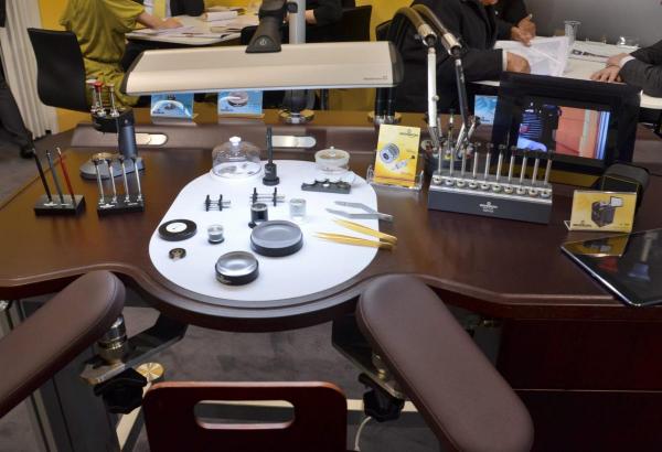

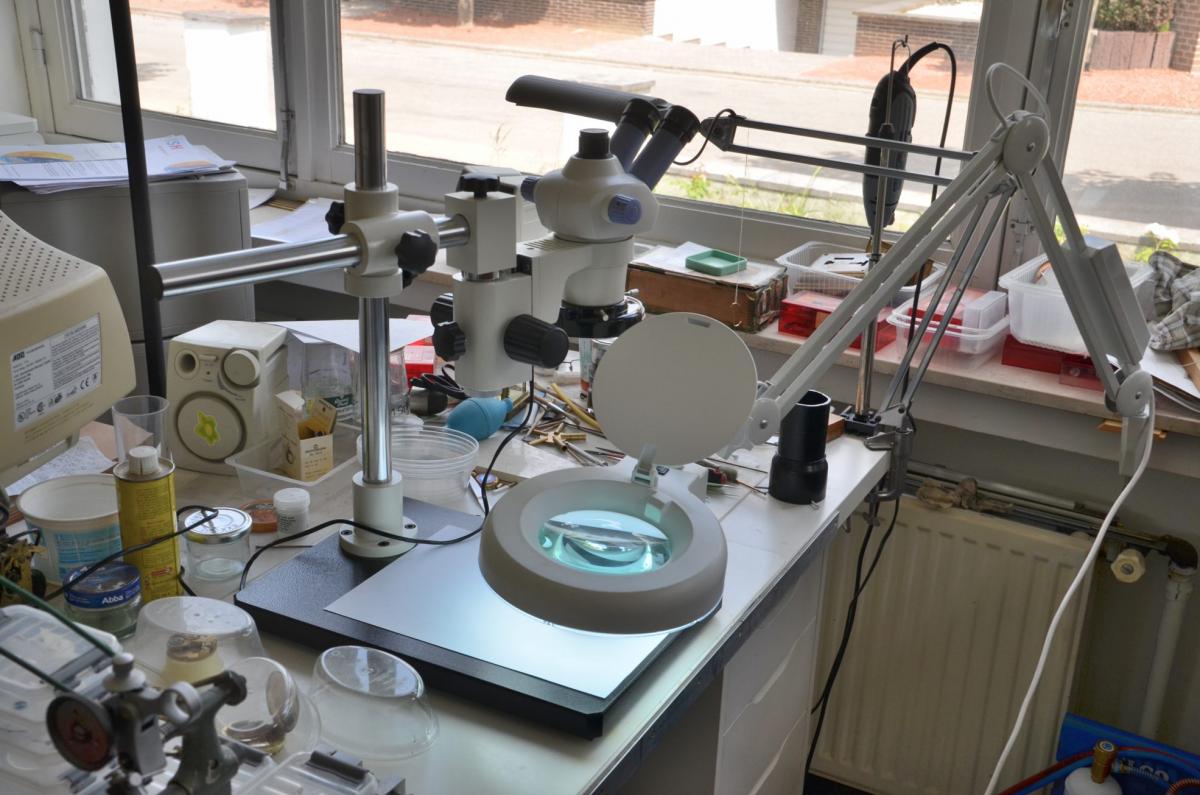

zapomnialem opisac zdjecia z postu #2
pierwsze zdjecie zostalo zrobione w stoisku Bergeona na Baselworld 2015
drugie zdjecie to moje stanowisko pracy

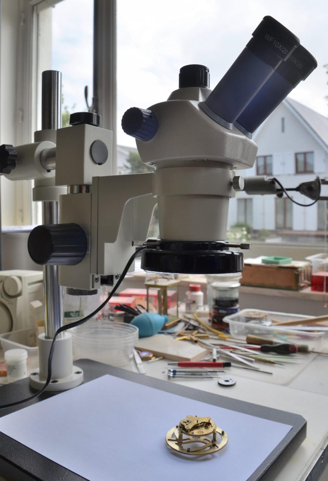

ponizsze zdjecie zobrazuje dalsza moja wypowiedz w temacie
na stoliku mikroskopu widac moje okulary c z doczepiona lupka oraz na gorze moja lampke wysiegnikowa jako oswietlenie - jest to komplet
poniewaz mam roznice okolo 0,5 dioptrii pomiedzy "oczami" poszedlem do okulisty i zamowilem sobie prawdziwe jak najwieksze szkla ( okolo +5 ) z duzymi oprawkami, aby sobie zbytnio nie ograniczac pola widzenia. W tych okularach odleglosc pracy wynosi okolo 20cm, gdy zaloze lupke mam odleglosc okolo 7 cm. Plus oswietlenie z lampki wysiegnikowej i jest dobrze ale do zegarow i budzikow. Jak juz jestem przy lampach to znalazlem dosc szybko w internecie dwie ciekawe propozycje

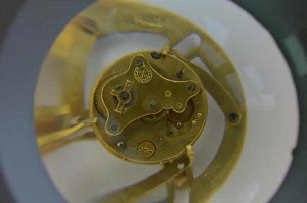

niestety do zegarkow to wedlug mnie w dzisiejszych czasach to bez mikroskopu nie podchodz - ogromna wygoda
na zdjeciu odleglosc miedzy lampa a stolem wynosi 10cm, ostrosc jest oczywiscie na zegarku ustawiona, w tej konfiguracji powiekszenie jest pomiedzy 5 a 45 razy.
Jest to mikroskop stereoskopowy , a wiec pracuje sie dwoma oczami - jest to wygodne bo oczy sie nie mecza. Pracuje bez okularow a roznice w dioptriach na oczach wyrownuje pokrecajac odpowiednio okularem/okularami.Glowica jest na wysiegniku obrotowym, a wiec moge ja przesunac na bok.

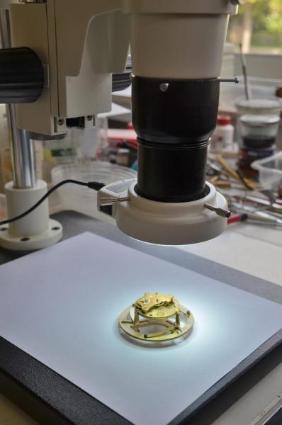

Odpowiadajac posluze sie ponizszym zdjeciem
gdzie ostrosc jest ustawiona na plycie gornej zegarka.
Uklad optyczny jest nastepujacy: obiektyw 0,5 x uklad optyczny glowicy ( zoom ) 1-4,5 x okular 10 = powiekszenie czyli krecac pokretlem niebieskim w glowicy mozemy pracowac z powiekszeniem minimalnym 5 razy a maksymalnym 22,5 razy przy czym odleglosc robocza jest mozna powiedziec stala i wynosi okolo 18cm. Pokretlo czarne na stojaku mikroskopu sluzy do ustawiania ostrosci.
Odleglosci sa nastepujace: a) pomiedzy stolikiem a lampa LED okolo 19,5cm
                                            B) obiektyw jest wyzej niz czolo lampy LED okolo 1,5cm
                                            c) odleglosc miedzy stolikiem a gorna plyta zegarka gdzie mamy ustawiona ostrosc okolo 3cm
czyli "przestrzeni" do pracy mamy okolo 16,5cm w osi z, co jest wystarczajace dla rak i drobnych narzedzi.

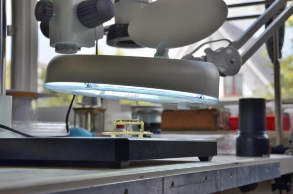

Odpowiadajac na pytanie kolegi ksylo1
Popatrzcie na ponizsze zdjecia
a wiec:
1. natezenie oswietlenia - OK
2. barwa biala                 - OK
3. powiekszenie             - OK
4. odleglosc robocza      - dla nas ZADNA
reasumujac mozna jej uzywac jako lampy - soczewka dla mnie bezuzyteczna, ale...
moja zona uzywa tej lampki do paznokci i skorek :D w tym przypadku soczewka jest uzyteczna.

Sluszna uwaga. Umknelo mi to, a szkoda bo przeciez mialem mozliwosc porozmawiac o tym na stoisku Bergeona na Baselworld .
Zdjecie w poscie #2 pokazuje stol i lampe.
Pracuje teraz z mikroskopem i uzywam oswietlenia LED'owego, ktore nie ma wad swietlowek o ktorych mowisz, a ktore uwazam za najlepsze oswietlenie aktualnie.
Niestety trudno jest znalezc dobre dla nas oswietlenie.

@Andrzeju czy mógłbys rozszyfrować na swoim zdjęciu jak to lampa jest na stoisku  Bergeona- bo pewnie też świetlówkowa?
Jest tam jakieś logo na lampie chyba widzę krzyż szwajcarski ale firmy nie moge odczytać. Ciekawe czy to LED czy świetlówka.
"@Andrzeju czy mógłbys rozszyfrować na swoim zdjęciu jak to lampa jest na stoisku  Bergeona- bo pewnie też świetlówkowa?
Jest tam jakieś logo na lampie chyba widzę krzyż szwajcarski ale firmy nie moge odczytać. Ciekawe czy to LED czy świetlówka."
Sprawdzilem : Bergeon stosuje lampy firmy Waldmann
http://www.waldmann.com/home/tertiaire/produits/lampes_de_bureau/taneo~ff80818148b193700148cf9310324ba0.fr.html
jest podobna, ale sa to lampy LED'owe.

Wyrazy uznania dla stanowiska pracy Andrzeja. Chyba idealne :) Ja ze swojej strony dodam, że najlepiej grzebie mi się w mechanizmach siedząc bezpośrednio pod oknem dachowym. Nic chyba nie dorówna naturalnemu światłu dziennemu, jak stwierdził Piotr wcześniej. Oczywiście nie bezpośrednio od nasłonecznionej strony domu bo można się usmażyć ;) Oczy się nie męczą a dobrego, zdrowego światła jest po prostu pełno.
Co innego gdy ktoś musi pracować w godzinach wieczornych. Lampy świetlówkowe zapewne są dobre, jednak ja bym zwrócił jeszcze uwagę na aspekt ekonomiczny. 3 "jarzeniówki" mogą w sumie pobierać nawet 50W, a widywałem i takie które pobierały 39W/sztuka. Jeśli ktoś potrzebuje światła do pracy np. 10h/dobę to może warto rozważyć diodową lampę.
Już naświetlacz oparty na skupionych 5 sztukach powerledów 1W może dać dobrą alternatywę, jeśli ktoś potrzebuje więcej, to kolejne 5W, będzie zapas mocy :) Podpiąć to pod zasilacz montażowy i możemy sobie ściemniać/rozjaśniać do woli, zależnie od potrzeb i pory dnia. Mnie odpowiada barwa 6000K, określana jako zimna biała. Te tzw. ciepłe, przypominające światło żarówki to 2700-3500K, ale moim zdaniem dają zbyt żółte światło. Średnio ładne przy miedzianych werkach :)
Powerledy występują również o mocy 3W. Do wyboru, do koloru, jak to się mawia ;)

Chodzi mi o tzw. swiatlo ogolne. Twoje pierwsze zdjecie ilustruje doskonale to o czym chce teraz powiedziec. Brak tego swiatla jest powodem za duzego kontrastu pomiedzy dobrze oswietlonym zegarkiem a reszta warsztatu co jest przyczyna szybszego zmeczenia, dlatego tez u mnie w pokoju/warsztacie stoi lampa podlogowa skierowana w sufit ( bialy sufit dobrze rozprasza swiatlo ) z zarowka halogenowa 400-500W.
pozdrawiam
No racja- to 1 zdjęcie to samego swiatła od lampy. Na drugim zdjęciu to swiatło co widac to od tasmy led przyklejonej pod stropem tego sekretarzyka. Trochę daje widok na resztę blatu i wnętrze mebla.
