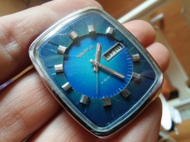

Po kupnie Czajki, czas ją wyczyścić! I tu zaczynają się schody...jak wyciągnąć koronke z wałkiem naciągowym? Strasznie jest luźny mechanizm i nie wiem czy czegoś w niej brak? Jak by ktoś miał jakiś schemacik to był by cud :) Jeśli nie, to krok po kroku bede chciał ją rozebrać i to udokumentować! A przy tym będę potrzebował waszej pomocy!
Oczywiście przyda sie też zdjęcie "buzi" :)post-73201-0-86130600-1435256950_thumb.jpg

Hehe - od jakiegoś czasu ostro walczyłem z kilkoma takimi Czajkami :)
Po pierwsze - werk lata, bo brak jest cienkiego pierścienia ustalającego.
Po drugie - wałek wyciąga się "klasycznie" - tzn. trzeba wcisnąć tzw. tiret i wyjąć wałek. Z tym, że to wciśnięcie tiretu nie jest takie łatwe, bo trzeba dysponować czymś bardzo cienkim - w płytce drukowanej jest otwór o małej średnicy - to przez ten otwór trzeba wprowadzić "szpikulec" do wciśnięcia tiretu. Inna (chyba łatwiejsza) metoda polega na demontażu płytki drukowanej - wtedy tiret mamy "jak na dłoni" :)
Po trzecie - jeśli już zaczniesz demontować werk, to uważaj na koło, które zazębia się z silnikiem krokowym - oś tego koła ma cienkie czopy, które można złamać przy nieostrożnym wyjmowaniu tegoż koła :)

Dzięki za wyczerpującą odpowiedz. Jest jeden problem. Nie ma ruchu po wsadzeniu baterii... Czy to tylko bedzie sprawa czyszczenia czy cos moglo siąść? Bateria lr 44
95% 3050 ma "posadzony" silnik . Jeśli "handlarz" sprzedaje rezonatora i mówi / pisze "że nie zna stanu technicznego - być może trzeba zmienić baterię " to na 99% jest padnięty silnik. Chajka niesprawna to 30-40 zł. a sprawna 200 zł. , więc poświęcenie 3 zł. na baterię nie jest kolosalnym wydatkiem . Dlatego zawsze radzę nie kupować od handlarzy rezonatorów bez baterii za więcej niż 30 zł.
Niestety przychylam się ku zdaniu, że to właśnie silnik krokowy uległ awarii, a to oznacza nikłe szanse na uruchomienie. Ratunkiem jest w zasadzie jedynie wymiana silnika - próbowałem bawić się w podmianki cewek z silnikami z werków 3056, ale nie osiągnąłem satysfakcjonującego efektu (te druty są tak cienkie, że zrywają się w najmniej oczekiwanym momencie :) ).
Istnienie oczywiście cień szansy, że uszkodzeniu uległ blok elektryczny a sam silnik jest sprawny - zwłaszcza, że płytka elektryczna w Twoim zegarku wydaje się podejrzana z dwóch względów: gołym okiem widać śniedź na ścieżkach, poza tym jedno z wyprowadzeń rezonatora kwarcowego sprawia wrażenie odlutowanego (ale może to jest przekłamanie zdjęcia).
