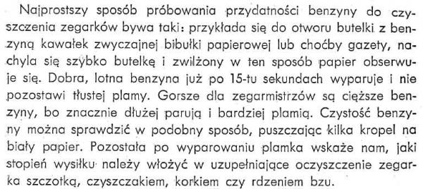

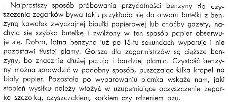

Na próbę jakości benzyny wystarczy kilkanaście sekund. :)

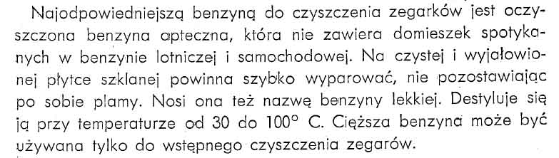

Informacja o benzynie aptecznej:
Wspaniale, reasumując kupiłem 5l benzyny aptecznej która nie jest benzyną apteczną, odparowuje zostawiając bardzo tłustą plamę ( po godzinie jest nadal tłustą plamą ) .
Pozostaje mi tylko ostrzec innych przed niskiej jakości produktami Synpeko ( izopropanol też chyba nie powinien zachowywać się w ten sposób  )
