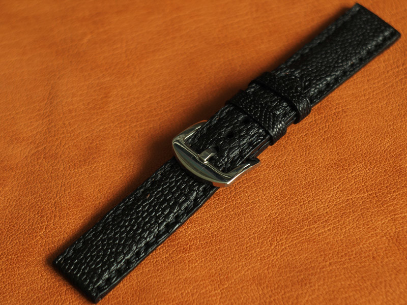

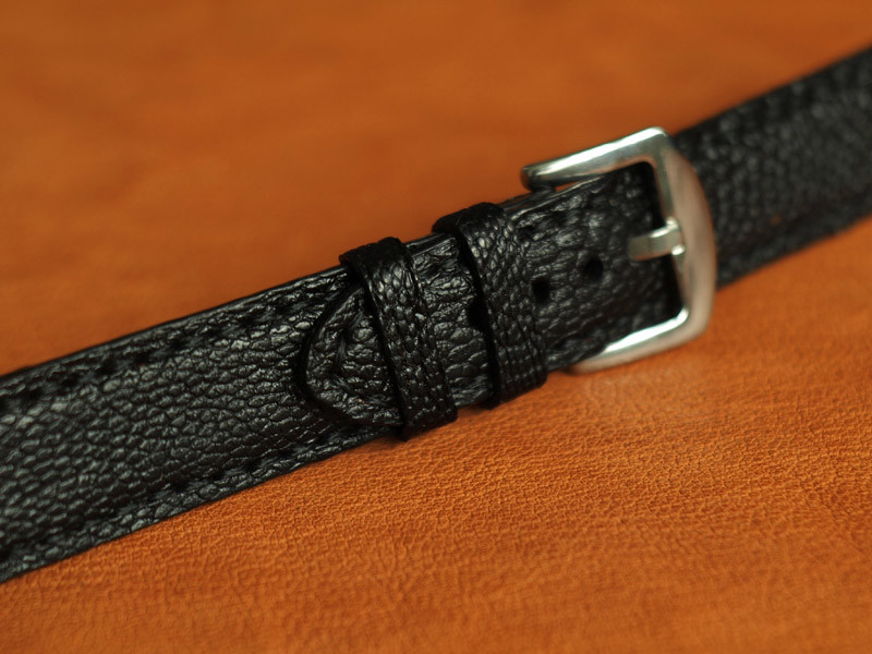

Hej,

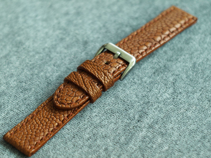

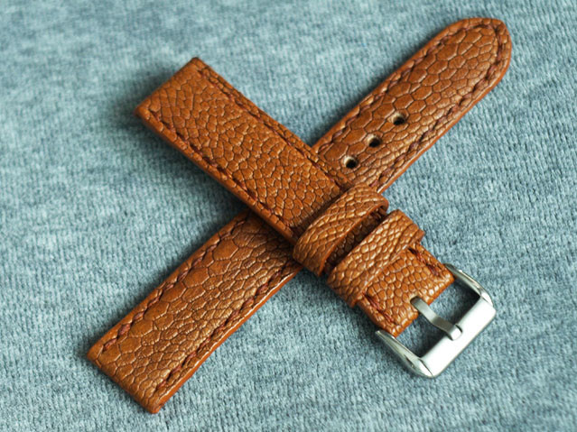

Co tu dużo pisać - wychodzą rewelacyjnie. VISowe mają swój charakter, te ze strusia wyglądają bardzo delikatnie - z nimi wyobrażam sobie niejednego garniturowca wysokiej klasy, a co do rally - kolory skóry + kolory nici - jest moc, jest fun, jest super.

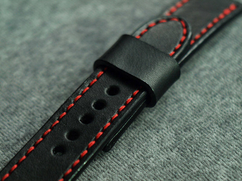

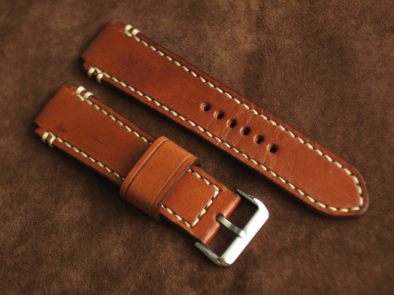

gripen, po raz kolejny wchodzę, żeby pochwalić wspaniałą pracę z tym, że bardziej zwróciłem uwagę na ten czerwony pasek, bo sam (nie mając do czego szyć grubych, szerokich pasków do "roboczych" zegarków) częściej eksperymentuję i skłaniam się ku paskom zwężanym, bardziej eleganckim.
Zastanawia mnie - i mam nadzieję, że podzielisz się szczegółami - wykonanie tego czerwonego paska. Nie wiem czy to jest specyfika skóry z której szyłeś, że przy szwach pięknie się chowa do dołu czy może (o czym pomyślałem teraz, żeby samemu spróbować) to wypełnienie jest wyżłobione grooverem pod szew, że ta skóra zewnętrzna tak ładnie się przy szwie załamuje.
Druga rzecz - sam eksperymentuję z malowaniem krawędzi, ale czarna farba do krawędzi oczywiście zawsze będzie czarna - czy ten czerwony pasek był malowany w całości na jeden kolor jakąś specjalną farbą do skóry, czy pod kolor pomalowanej skóry dobierałeś farbę do krawędzi (chyba nie, nie? :D ) Podejrzewam jakąś farbę do renowacji skór jak np. do foteli samochodowych, gdzie pęknięcia skóry można odpowiednimi środkami zaszpachlować, a później pomalować pod dobrany kolor oryginalnej skóry - takie rzeczy widziałem tylko w necie, tym bardziej nie sprawdzałem samemu, ale np. mój kolega malował sprajem skórę na siedzisku motocykla i wyszło to bardzo dobrze i powinno być trwałe, z tym że nie wiem czy takie techniki nadają się przy paskach.
Na koniec tak z ciekawości - czy używasz jeszcze jakiś materiałów z odzysku, czy już tylko kupowana skóra?
Pozdrawiam Cię i życzę kolejnych rewelacyjnych pomysłów.
Opublikowano
Hej BellaUrsa
Pewnie że podzielę się inf. Ten czerwony pasek jak zauważyłeś to z wypełnieniem jest. Generalnie nie ma tu żadnej tajemnej techniki- każdy pewnie swoją sam sobie opracuje przy paskach z wypełnieniem. Ja na podkład wklejam wypełnienie ze skóry, potem oklejam to skórą właściwą i przyciskam kawałkiem drewienka z ostrą krawędzią (ściskam to jakimś ściskiem małym stolarskim0..i tyle:)..żadnego grovera przy tym etapie nie używam. Oczywiście też masz rację, że każda skóra tak naprawdę inaczej się zachowa ze względu na swoje właściwości (grubość, sztywność) i da inny końcowy efekt.
Co do krawędzi- to skóra czerwona była już tak zafarbowana a ja farbowałem krawędzie- akurat udało mi się w miarę trafić i dobrać kolor farby do koloru skóry :). Efektu lustra nie ma ( cały czas pracuję nad tym by krawędzie wychodziły dobrze ale nie zawsze wychodzi jak by się finalnie chciało :) ), ale taki mnie zadowala jak wyszedł. A samą farbę to wykorzystałem Renoskór w małych buteleczkach- w ramach testów- nie jest źle, mają dużo kolorów do wyboru.
