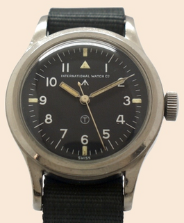

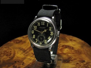

Na początek przypomnę, że prekursorem obecnej wersji ‘pilot watch’ był Mark IX, który powstał w 1936 roku. Natomiast charakterystyczny wygląd, Mark XV (który istnieje od 1998) odziedziczył po Mark XI, który narodził się w 1948 roku i został oficjalnie zaprzęgnięty do pracy w the Royal Air Force (RAF). Mark XI to również pierwszy ‘lotniczy’ zegarek z metalowym pierścieniem zabezpieczającym mechanizm przed skutkami działania silnego pola magnetycznego.
Co ciekawe, IWC nie było ani pomysłodawcą, ani wykonawcą projektu charakterystycznej tarczy Mark XI. Wygląd zegarka zaprojektowało British Air Ministry, a produkcję bliźniaczego modelu podjęła również (oprócz IWC) inna manufaktura… Jaeger Le Coultre.

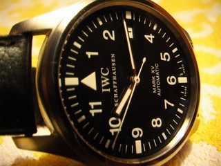

Tarcza Mark XV jest surowa, ale zarazem bardzo przejrzysta. Jest matowa, koloru czarnego. Dzięki temu maksymalnie pochłania światło, czyniąc ów zegarek bardzo czytelnym. Na nią nałożone są wskaźniki minutowe w postaci namalowanych kresek poprzedzielane nieco grubszymi znacznikami oraz sporymi cyframi arabskimi oznaczającymi godziny. Wszystko w tym samym, białym kolorze.

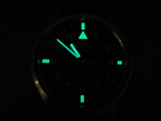

Główny ciężar wskaźników przypada na godzinę 12, 3, 6 oraz 9. W tych właśnie miejscach znajdują się największe znaczniki, które w odróżnieniu od reszty nie są namalowane lecz tworzy je materiał fluoroscencyjny SuperLuminowa w postaci prostokątnych naklejonych pasków. Jedynie na godzinie 12-tej, dodatkowo pod znacznikiem dodano charakterystyczny dla ‘pilotów’ trójkąt. Muszę przyznać, że wygląda to jakby ktoś poprzyklejał taśmę dwustronną. Za, przemawia jednak idealne przycięcie tych pasków oraz precyzyjne ich umieszczenie.
W ciemności indeksy oraz wskazówki świecą idealnie równomiernie, co świadczy o świetnym rozprowadzeniu materiału luminescyjnego.
Przypomnę, że wcześniejsze egzemplarze Mark XV nie ‘świeciły’ dzięki SuperLuminowa lecz odpowiedzialny za to był tryt.
Pokrycie znaczników i wskazówek trytem dawało dłuższy, stały efekt świecenia w ciemności lecz rozwiązanie to posiadało dwie wady: po około 12 latach (jest to okres połowicznego rozpadu trytu) efekt świecenia znacząco maleje oraz z biegiem czasu elementy pokryte tym izotopem zmieniają barwę na żółtawą.

Sekundnik biały bardzo delikatny, co zresztą bardzo mi się podoba.
Dobrym rozwiązaniem jest, że liczby wskazujące dni miesiąca (na godzinie trzeciej) są czarne na białym tle. Daje to symetryczną przeciwwagę w stosunku do dużego jasnego znacznika na godzinie dziewiątej.
Oczywiście nie ma mowy o jakichkolwiek przebarwieniach, paprochach itp. na tarczy. Przyglądając się cyferblatowi pod dużym powiększeniem widzimy, że napisy oraz indeksy są również idealne pod każdym względem.

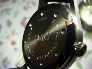

Dekiel zakręcany, konsekwentnie bez żadnych zbędnych ozdobników. Producenci uznali, że wystarczy poinformować na nim, kto jest producentem czasomierza, jaką specjalizację reprezentuje (w języku niemieckim jako, że miejsce produkcji znajduje się w kantonie niemieckojęzycznym) oraz ,że mechanizm jest o naciągu automatycznym. Niezapomniano również o wygrawerowaniu numeru seryjnego.
Tu należy wspomnieć, że IWC od początku istnienia chyba jako jedyna manufaktura archiwizuje każdy swój zegarek. Tak więc podając numer seryjny zegarka możemy uzyskać informacje, kiedy dokładnie został wyprodukowany oraz kto był pierwszym nabywcą (dane te są udostępniane przez producenta dopiero po upływie 10 lat od daty produkcji danego zegarka).

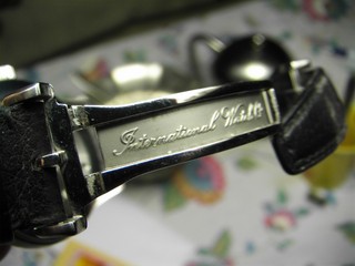

Czas na coś, co utrzymuje zegarek na ręku, czyli pasek z zapinką.
Pasek jest koloru czarnego i wykonano go z bydlęcej skóry. Jest poprawnie wykonany i nie wyróżnia się niczym szczególnym.
Nietypowa jest natomiast jego szerokość w najszerszym miejscu, która wynosi 18 mm (większość zegarków tej specjalizacji posiada rozstaw ‘uszu’ 20 mm). Moim zdaniem nić szwu mogłaby być koloru białego, co ładnie nawiązywałoby do białych elementów na tarczy zegarka.
Osobiście uważam, że nie jest to rasowy pasek ‘pilot watch’. Dużo ciekawszy pasek IWC proponuje w modelu Pilot UTC lub Big Pilot. Niestety zarówno jeden jak i drugi nie nadaje się do zaadoptowania go w Mark XV ze względu na inną szerokość.
Mimo przeciętnego wyglądu, pasek jest dobry jakościowo. W zasadzie nie ściągam zegarka. Towarzyszy mi w pracy, podczas uprawiania sportów, snu, kąpieli…jak wspomniałem już ponad dwa lata i najsłabszy punkt każdego paska, czyli ‘szlufki’ wyglądają na zdrowe z niewielkimi znakami przytarcia.
