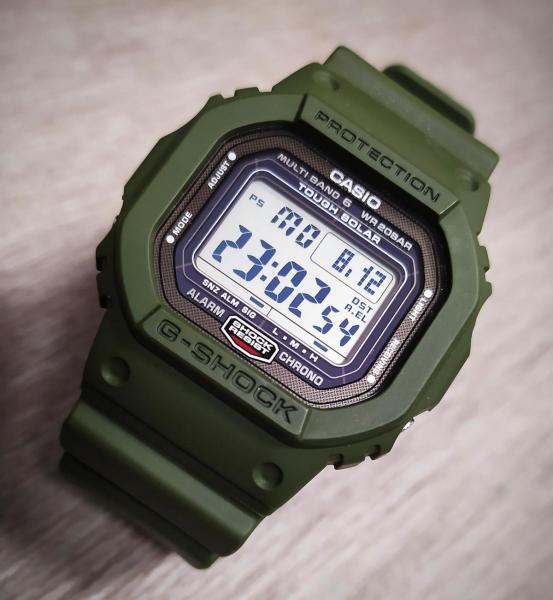

Medivh 0 #7286 Napisano 14 Sierpnia 2019 Nowy nabytek , kurcze cieszy mnie chyba bardziej niż rangeman Zastanawiałem się miedzy podstawowymi dw5600 a gwm 5610 - ostatecznie wybór padł na negatywa i nie żałuję Problemów z odczytem nie mam a na żywo ten zegarek wygląda MEGA Jeszcze raz dziekuję kolego TomG80 za pomoc 0 Udostępnij tę odpowiedź Odnośnik do odpowiedzi Udostępnij na innych stronach
TomG80 9931 #7287 Napisano 15 Sierpnia 2019 (...)Jeszcze raz dziekuję kolego TomG80 za pomoc Cieszę się, że mogłem pomóc. Niech się nosi. 0 Udostępnij tę odpowiedź Odnośnik do odpowiedzi Udostępnij na innych stronach
ShoRtie 1613 #7288 Napisano 15 Sierpnia 2019 Fajna kosteczka ale chyba widzę krzywo wsadzony moduł 0 GW-9400 1ER,GW-9430,GW-9200 1ER, GD-400-4ER Udostępnij tę odpowiedź Odnośnik do odpowiedzi Udostępnij na innych stronach
Jacek K. 1797 #7289 Napisano 15 Sierpnia 2019 @ShoRtie Chodzi Ci o ramkę daty - niżej z lewej strony (dziesiąte części mm)? To częste w tych i nie tylko modelach, również np. w droższych GMW 0 Udostępnij tę odpowiedź Odnośnik do odpowiedzi Udostępnij na innych stronach
ShoRtie 1613 #7290 Napisano 15 Sierpnia 2019 No właśnie trafić na kostke z równa ramka daty to cięzka sprawa 0 GW-9400 1ER,GW-9430,GW-9200 1ER, GD-400-4ER Udostępnij tę odpowiedź Odnośnik do odpowiedzi Udostępnij na innych stronach
Medivh 0 #7291 Napisano 15 Sierpnia 2019 No dzięki koledzy.... nigdy bym na to nie zwrócił uwagi a teraz mnie to trochę drażni 0 Udostępnij tę odpowiedź Odnośnik do odpowiedzi Udostępnij na innych stronach
ShoRtie 1613 #7292 Napisano 15 Sierpnia 2019 Polecamy się na przyszłość Ja bym już nie zasnął spokojnie ... 0 GW-9400 1ER,GW-9430,GW-9200 1ER, GD-400-4ER Udostępnij tę odpowiedź Odnośnik do odpowiedzi Udostępnij na innych stronach
Medivh 0 #7293 Napisano 15 Sierpnia 2019 Śmieje się przecież Z zegarka jestem bardzo zawodolony. Jednak kostka dla mnie to ideał funkcjonalności i wygody. Nie czuje nawet , że cokolwiek mam na ręce.Chyba reszta zegarków będzie się kurzyć 0 Udostępnij tę odpowiedź Odnośnik do odpowiedzi Udostępnij na innych stronach
Gość mrovka #7294 Napisano 15 Sierpnia 2019 wow..Panowie !! naprawde uwazacie ze krzywo osadzony moduł jest normą ? - swiat zaskoczył mnie poraz 'enty' w ciagu dekady widziałem od groma kostek i z krzywym modułem spotkałem sie tylko raz,w DW5600C który był kupiony na forum i był wcześniej rozkręcany. Naprawde zaczynam życ teorią ze na PL idą produkty drugiej kategorii..bo podobna sytuacja zauważyłem w świecie rowerowym. 0 Udostępnij tę odpowiedź Odnośnik do odpowiedzi Udostępnij na innych stronach
TomG80 9931 #7295 Napisano 15 Sierpnia 2019 Koledzy, tak informacyjnie, bo może nie wszyscy wiedzą: aby wyprostować krzywo osadzony moduł, wystarczy odkręcić dekielek, obrócić w odpowiednią stronę moduł (ramka modułu, pomimo że ma wypustkę stabilizującą, daje się obrócić o jakieś 0,5° - 1°, co jest w zupełności wystarczające) i przykręcić dekielek z powrotem. 0 Udostępnij tę odpowiedź Odnośnik do odpowiedzi Udostępnij na innych stronach
Gość mrovka #7296 Napisano 15 Sierpnia 2019 Tom,czuje ze do do mnie Ok...ale gdzie sens rozkrecac nowy zegarek ?? 0 Udostępnij tę odpowiedź Odnośnik do odpowiedzi Udostępnij na innych stronach
tomaliusz 23271 #7297 Napisano 15 Sierpnia 2019 Tom,czuje ze do do mnie Ok...ale gdzie sens rozkrecac nowy zegarek ?? Tom nie wie jaki to sens bo wszystkie rozkręca 0 Udostępnij tę odpowiedź Odnośnik do odpowiedzi Udostępnij na innych stronach
murcins 35940 #7298 Napisano 15 Sierpnia 2019 W GMW krzywa ramka to standard, wada fabryczna, nawet był o tym temat na jakiejś zagranicznej stronie, chyba zonacasio. Dla mnie niedopuszczalne. 0 Udostępnij tę odpowiedź Odnośnik do odpowiedzi Udostępnij na innych stronach
Jacek K. 1797 #7299 Napisano 15 Sierpnia 2019 (edytowane) Tom,czuje ze do do mnie Ok...ale gdzie sens rozkrecac nowy zegarek ?? Jak ktoś nie jest w stanie żyć z tym "defektem" ... P.S. https://forums.watchuseek.com/f17/display-not-aligned-gmw-b5000-silver-4859155.html Edytowane 15 Sierpnia 2019 przez Jacek K. 0 Udostępnij tę odpowiedź Odnośnik do odpowiedzi Udostępnij na innych stronach
TomG80 9931 #7300 Napisano 15 Sierpnia 2019 Na luzie, Panowie, do nikogo personalnie - bardziej chodzi mi o to, że jak już kupiliśmy zegarek, mamy go na gwarancji i stwierdzimy, że faktycznie moduł krzywo siedzi, to istotnie może to wkurzać. I wówczas mamy 3 opcje:1. Nie robić z tym nic.2. Wysłać zegarek do serwisu / oddać do sklepu na naprawę (jeśli tak w ogóle można to nazwać) gwarancyjną.3. Samemu rozwiązać problem w 5 minut. Chciałem jedynie podpowiedzieć rozwiązanie, ponieważ my, stali czytelnicy i aktywni użytkownicy tego forum to wiemy, ale nasze forum czytane jest też przez osoby okazjonalnie je przeglądające i myślę, że dla nich taka informacja może być przydatna. 0 Udostępnij tę odpowiedź Odnośnik do odpowiedzi Udostępnij na innych stronach
