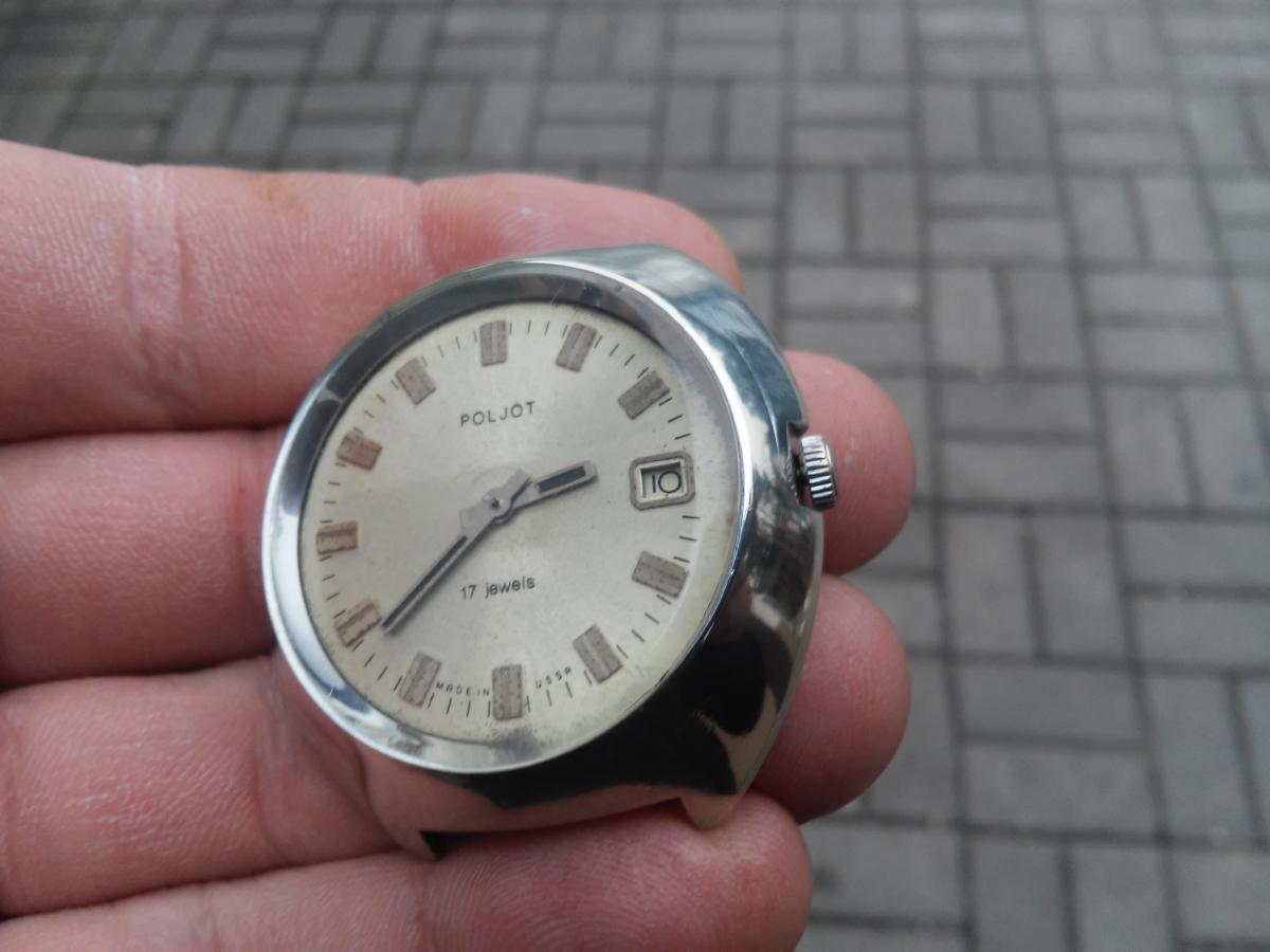

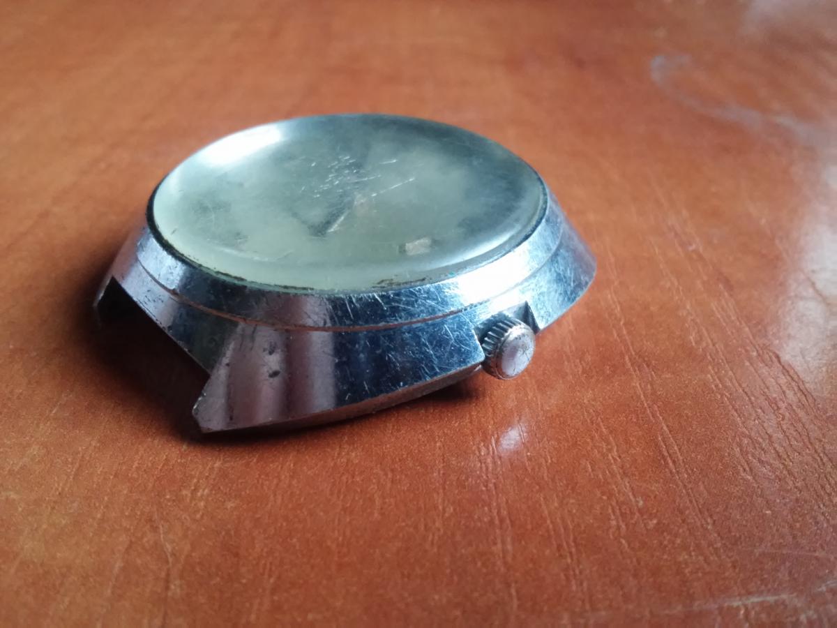

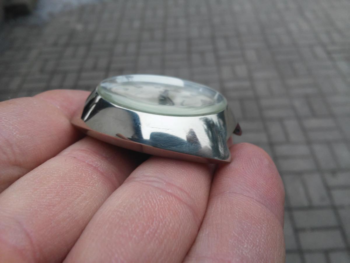

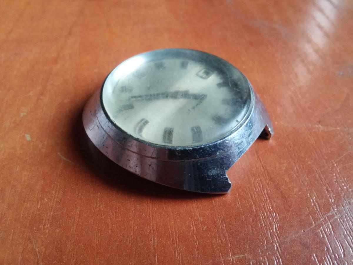

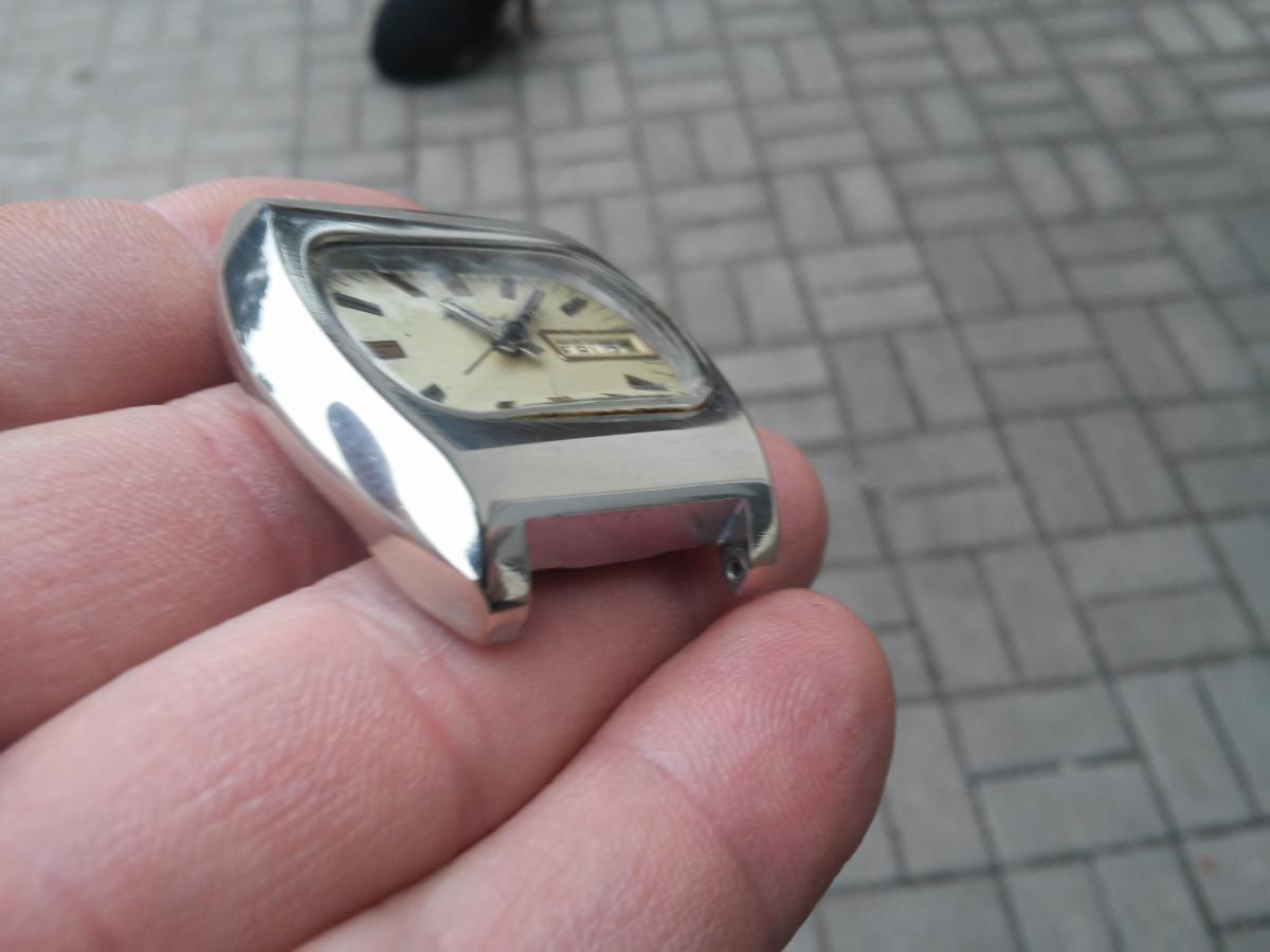

Witam , nie wiem czy piszę w odpowiednim dziale ale co tam
tak jak jeden z kolegów , próbowałem spolerować kopertę , tylko nie wiem czy ma to sens , bardzo zniszczoną niklowaną można tylko [ domowym sposobem] zeszlifować do niklu i spolerować efekt jak na foto , tylko nie wiem jak z trwałością , co myślicie ? poljota akurat zniszczyłem bo musiałem zeszlifować wystający ring ale i tak poszedł by na śmieci raketka też była wrakiem
Gość Yakovlev
No właśnie, ostatnio kilkakrotnie o tym pisałem.
To nie chrom jest polerowany tylko podkład niklu, który podczas polerki swoimi drobinkami potrafi uzupełnić ubytki.
Ale to nie będzie trwałe, zacznie się odbarwiać i w zasadzie nie jest odporne na jakiekolwiek zarysowania.
nie sądzę , zależy jak mocno zeszlifujesz , ja potraktowałem dość mocno różnymi papierami i raczej podkład bym zeszlifował , a i w testach na zarysowania wychodzi fajnie , tak że radzę najpierw spróbować
