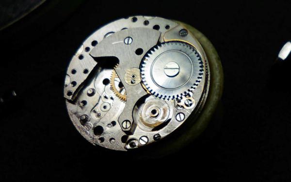

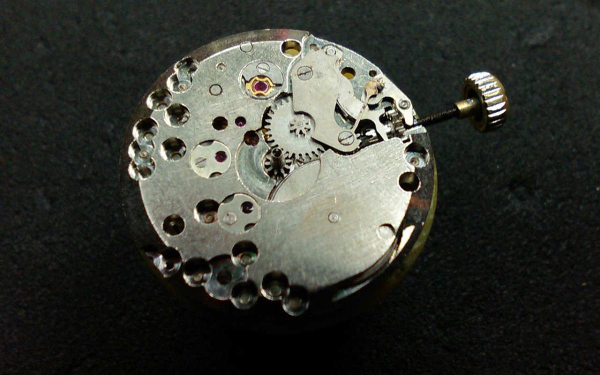

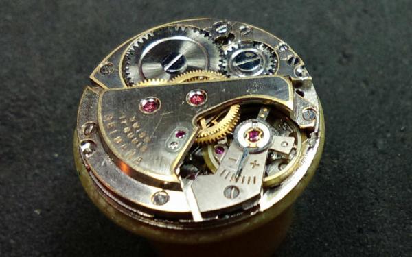

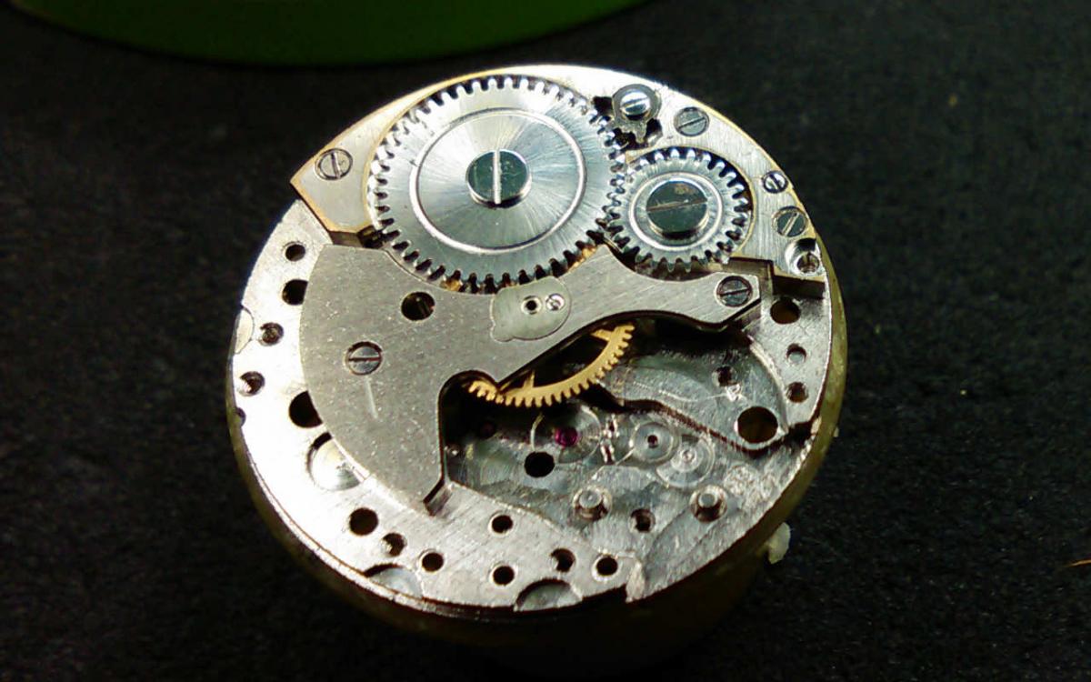

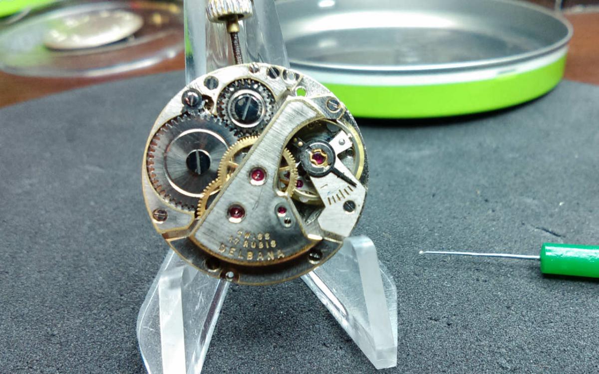

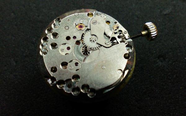

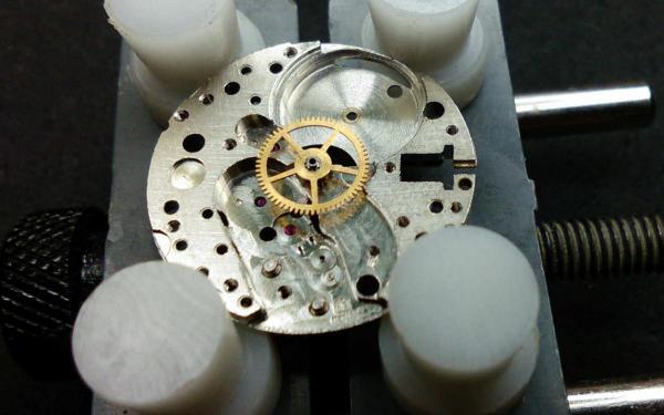

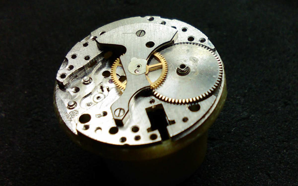

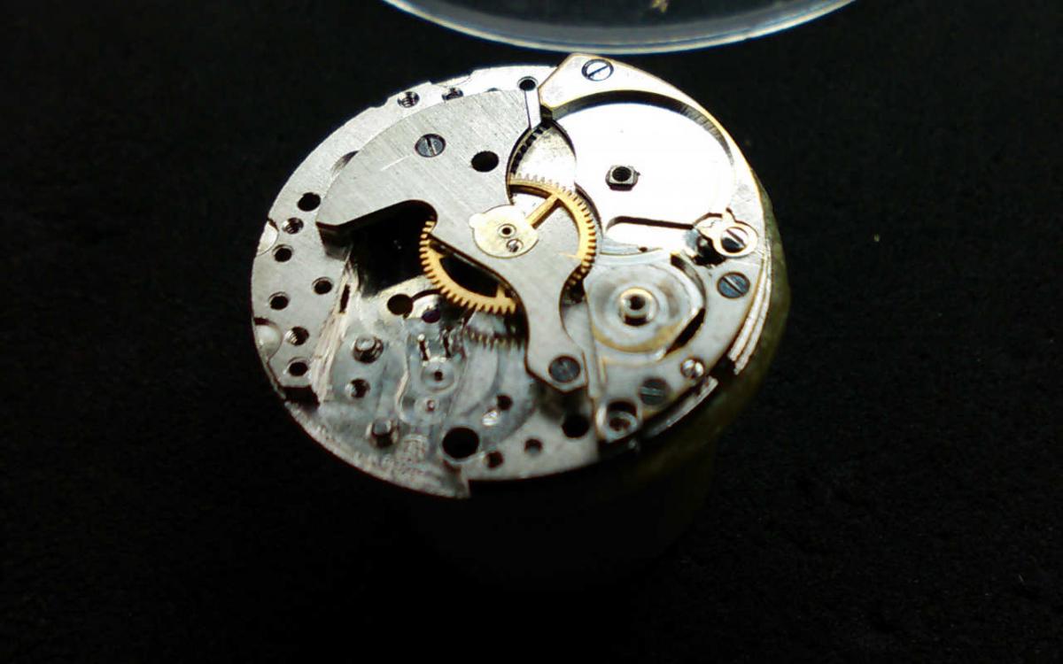

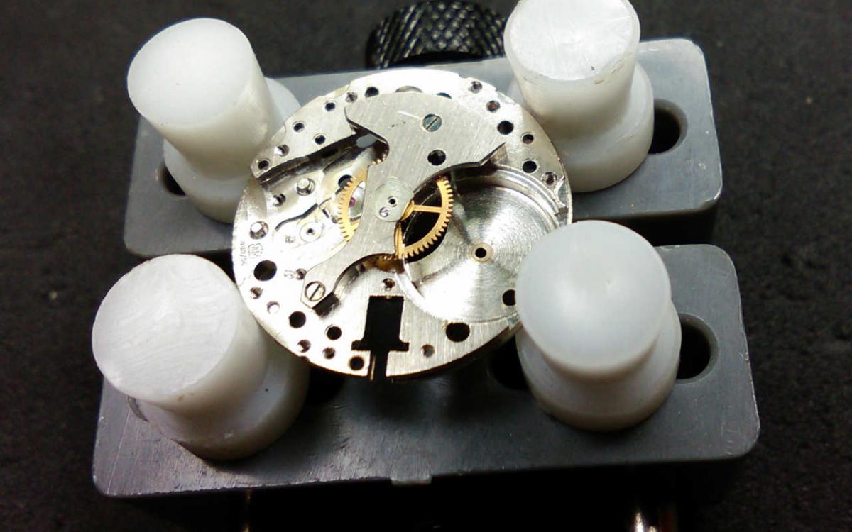

Gdyby ktoś chciał się pobawić w rozbieranie, czyszczenie, a następnie składanie i smarowanie, to tak to można zrobić. kolejność zdjęć niepoprawna, ale widać jak narasta konstrukcja.
Edytowane przez zasadas
Niesamowita przyjemność, gdy z kilkunastu martwych elementów powstaje żyjący mechanizm.
Kolego zegaryna_24, bardzo dziękuję w imieniu własnym i kolegów, domowych renowatorów ;) za porady i podzielenie się swoim doświadczeniem. Myślę, że będzie okazja wypróbować Twoje metody w najbliższym czasie. :)
Staszek, nie miałem jeszcze okazji rozbierać tego werku, więc dzięki za zdjęcia :)
