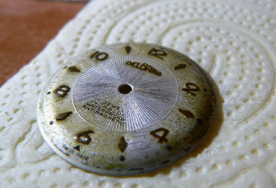

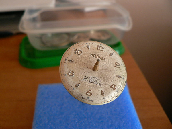

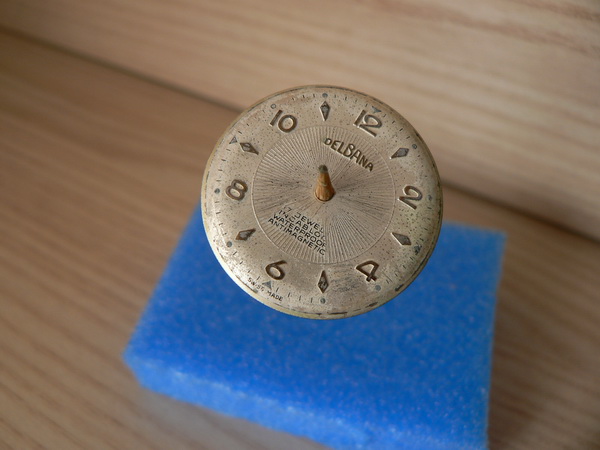

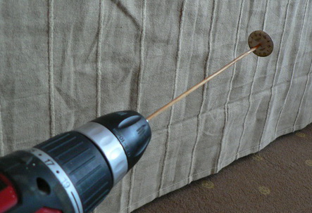

Dalej walczę i dalej się późni ok 30 min/24h :(
A wykorzystując wczorajszy dzień postanowiłem umyć tarcze od takich złomków które wpadły mi w łapki
Do mycia a raczej prania użyłem proszku do prania o którym to sposobie gdzieś na forum wyczytałem
Tarczę zamontowałem na bambusowej wykałaczce do wkrętarki  (choć wcześniej wirowałem ręcznie )
Przygotowałem oczywiście butelkę z roztworem proszku ( dodałem go tak na oko ;) ) , i dwie butelki z czystą wodą
Oczywiście jak to zawsze jest zapomniałem zrobić zdjęcie przed , choć sie obudziłem i po chwili zaprzestałem wirowania ręcznego , bardzo niewygodnie byłoby kilkadziesiąt minut tak kręcić
Jak widać ktoś wcześniej chyba próbował czyścić tyle że chyba włóknem metalowym :blink:
Potem przeszedłem na wyższy lewel , mechaniczny
I po kilku godzinach wirowania moczenia i znowu wirowania ( w między czasie wirowanie w czystej wodzie w dwu wcześniej przygotowanych słoiczkach )
Wyszło tak
Niestety widać działania poprzednika
Aha jeszcze jedno jak widzicie napisy pozostały , choć nie ustrzegłem się błędu ,NIE BRAĆ DO RĄK PĘDZELKA , bo można sobie wsio zmyć
Ja może straciłem tylko jedną lub dwie podziałki oraz jakieś tam skrawki napisów
Choć iż intensywnie wirowałem i tak jeszcze trzeba dokonać poprawek .
