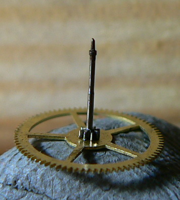

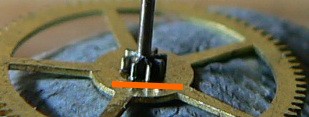

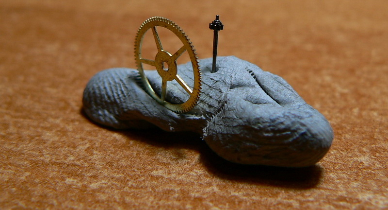

"Stawiamy koło na metalowej płycie z otworem, zakładamy miedziany wałek z otworem na oś z uszkodzonym czopem, podgrzewamy do jasnoczerwonego koloru, studzimy powoli. Po zdjęciu miedzianego wałka czop prostujemy pincetą do czopów, albo zwykłą uciętą. Zakładamy wałek miedziany, podgrzewamy do jasnoczerwonego koloru, dmuchnięciem obniżany temperaturę do poniżej świecenia i pozwalamy ostygnąć. Możemy polerować, jeśli mamy czym i wiemy jak. To uproszczona technologia."
Mam dwa pytania, jak powinien wyglądać ten wałek z otworem i jaki jest cel jego użycia? Pytam jako laik z obróbki cieplnej metali.
Domyślam się, że chodzi o otwór na drugi koniec koła, tak aby koło stabilnie oparło się na płycie.
Skorzystałem ze zdjęcia kolegi kiniol, którego pozdrawiam ;)

Chyba nie, z opisu wynika raczej, że po zdjęciu wałka prostujemy czop. Może chodzi o równomierne nagrzanie wałka w miejscu rozhartowania? Można napisać do Safinowskiego, to bardzo przyjazny doświadczony zegarmistrz.
Tak mi się wydaje że założenie miedzianego wałka jest spowodowane tym aby nie rozgrzać tego odcinka który nie będziemy prostować
a odpuszczenie tylko tej części która zamierzamy sie zająć

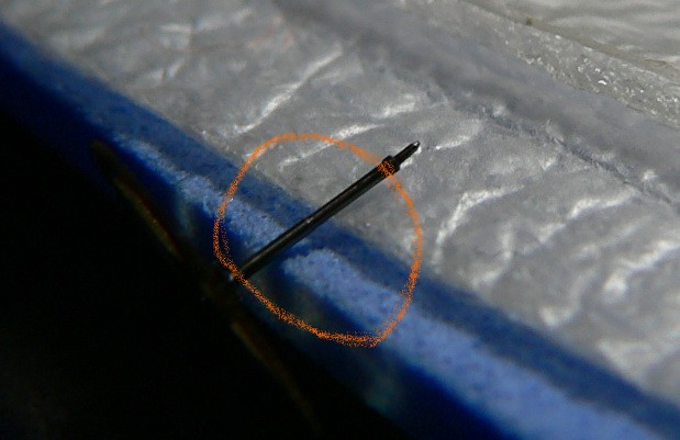

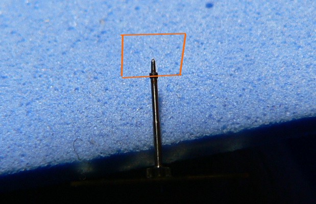

Już po zabiegu
Niestety jak nie ma się makro dobrego to trudno to pokazać
Pochylenie końcówki nie było duże
Po delikatnym podgrzaniu , no nie miałem płyty ani miedzianego wałka z otworem
Nie dogrzewałem do czerwonego ( wykorzystałem zapalarkę do gazu )
Lekko pensetą i udało
lecz nie bez małych problemów
Prostując oś została w pensecie , a koło się odczepiło :blink: na tym łączeniu
I może dlatego potrzebny jest ten wałek miedziany ?
Jakos ją tam z powrotem umieściłem i trzeba by chyba  teraz zablokować ?
I koło sekundowe niby mam :blink::wacko:
