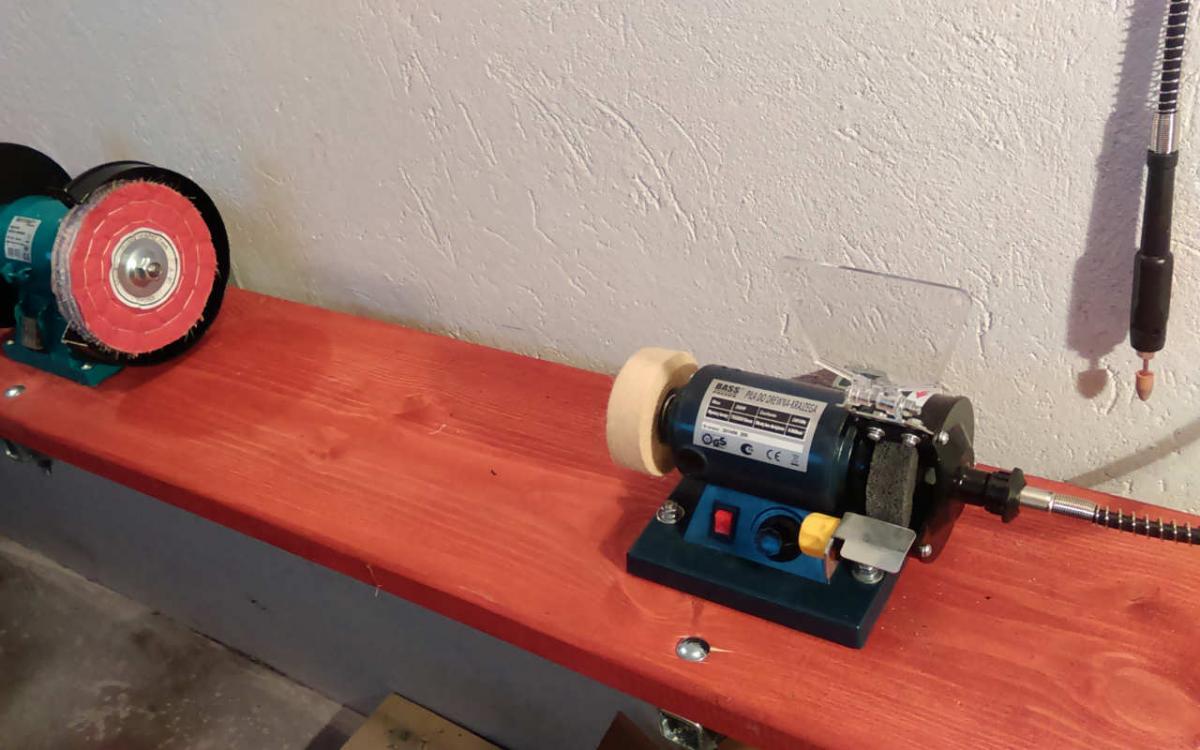

Dzisiaj miałem trochę wolnego czasu, dotarła paczka z filcem do polerowania, to założyłem półkę, dokręciłem  polerki, założyłem filce i pierwsze polerowanie na nowej polerce, a właściwie szlifierce przerobionej na polerkę.
A jaką masz prędkość obrotową szlifierki i jaką prędkość zaleca producent raczy filcowej?
Bo mam wrażenie, że na mojej to bym usmażył obiekt polerowany... :/
Arkadiusz K.
Mała polerka ma prędkość regulowaną, więc nie ma problemu by ustawić sobie wymaganą lub najdogodniejszą. Duża natomiast ma 2950, ale te szlifierki są tak "słabe" że przy mocniejszym dociśnięciu elementu bardzo ładnie się spowalniają. Masz rację trzeba uważać by nie przesadzić bo wzrost temperatury jest znaczny. Tarcza bawełniana radzi sobie bardzo dobrze.
Dzięki za info. Moja będzie za szybka i za mocna.
A jakie zalecenia są na tarczach?

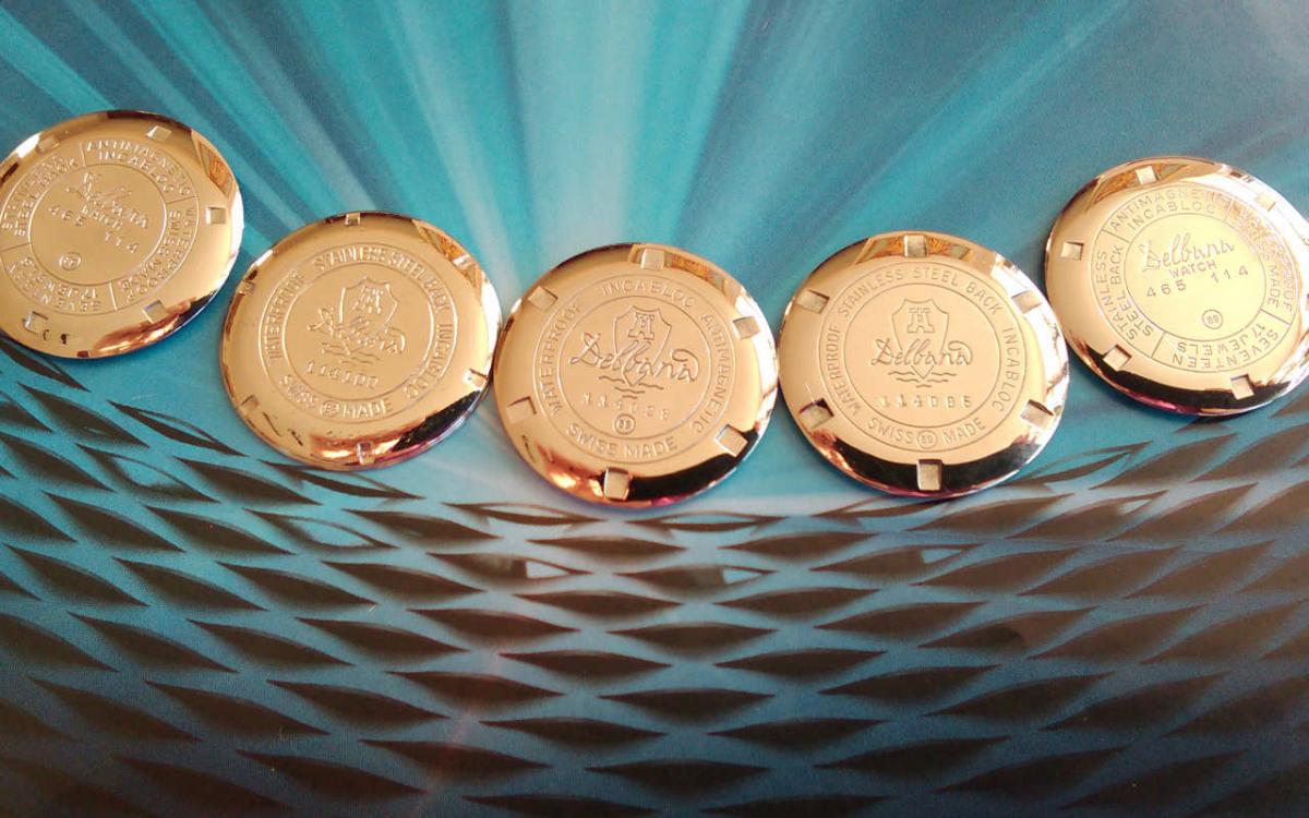

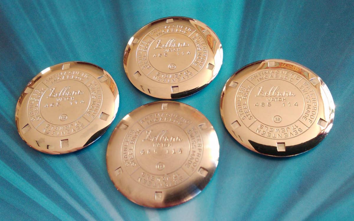

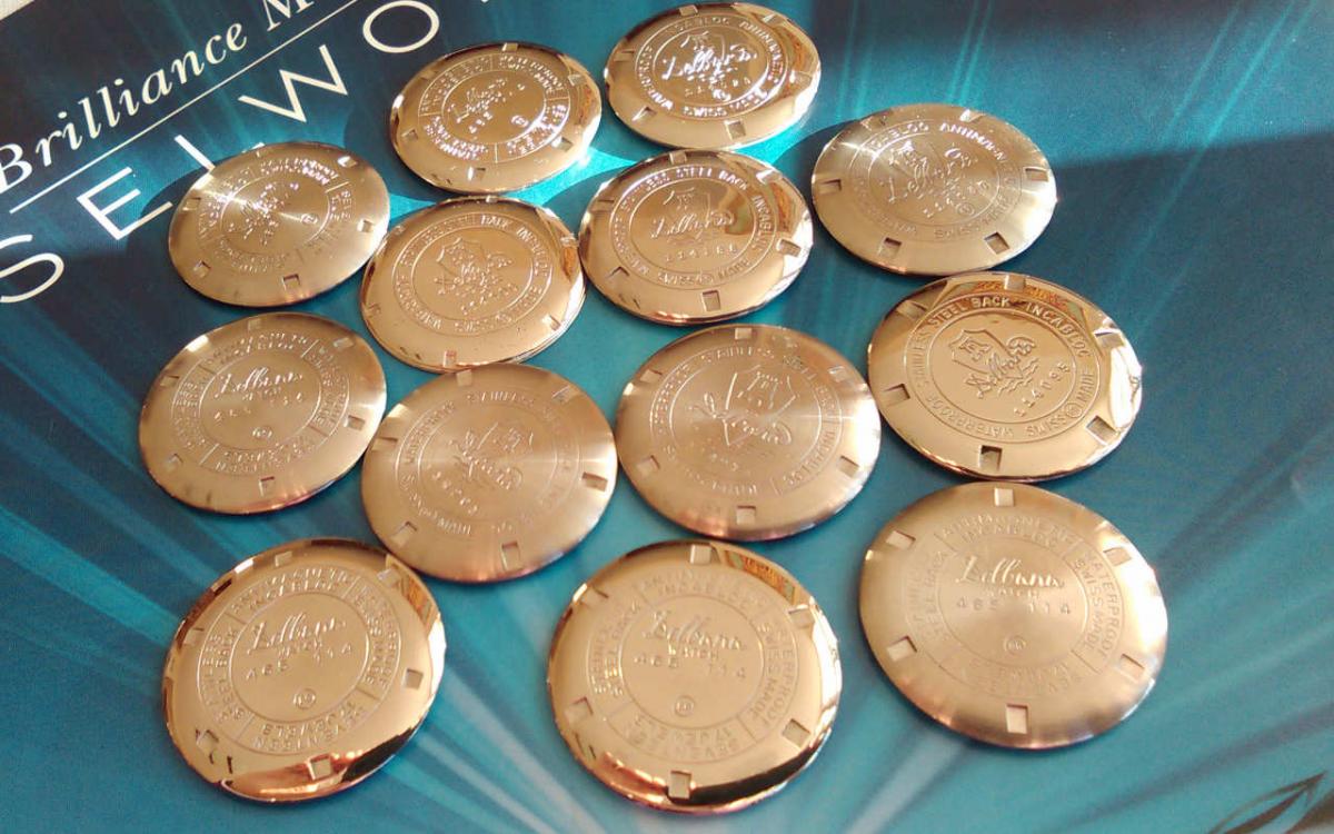

Wypróbowałem nowe zabawki i tak wyszło.
wyszło super a napisz jakieś mikro ryski ten płyn da rade usunąć?
