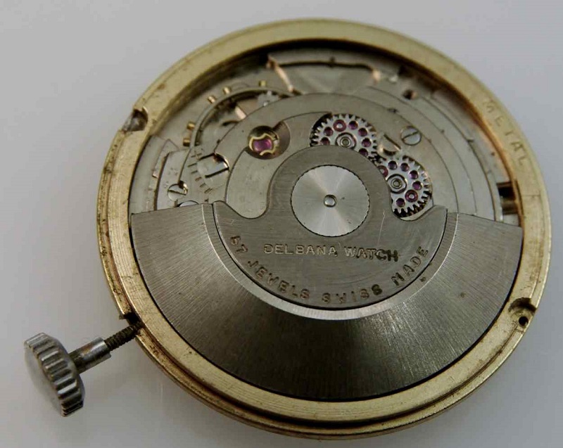

Cudowna Delbana. Jeszcze takiej nie widziałem.
Gdzie oni upchnęli te 57 kamieni? Chyba wykorzystali część z nich (trochę większą) do ozdoby.
Ten wewnętrzny dekielek nie jest złoty a pozłacany. Dobrze widzę?
Zgadza się ;)
Większość to ozdoba i chwyt marketingowy. :rolleyes:

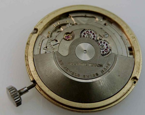

Mechanizm z mojej:

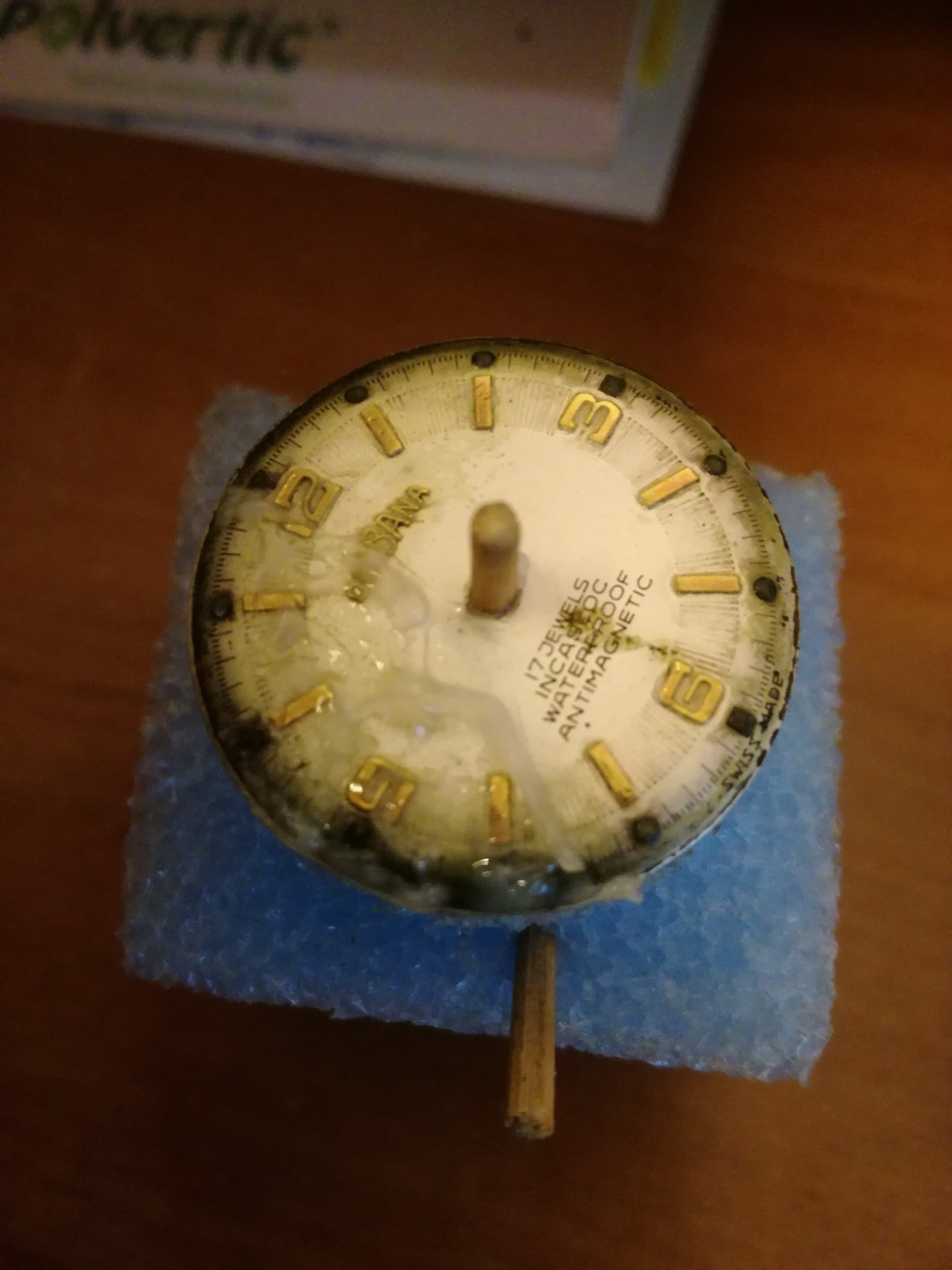

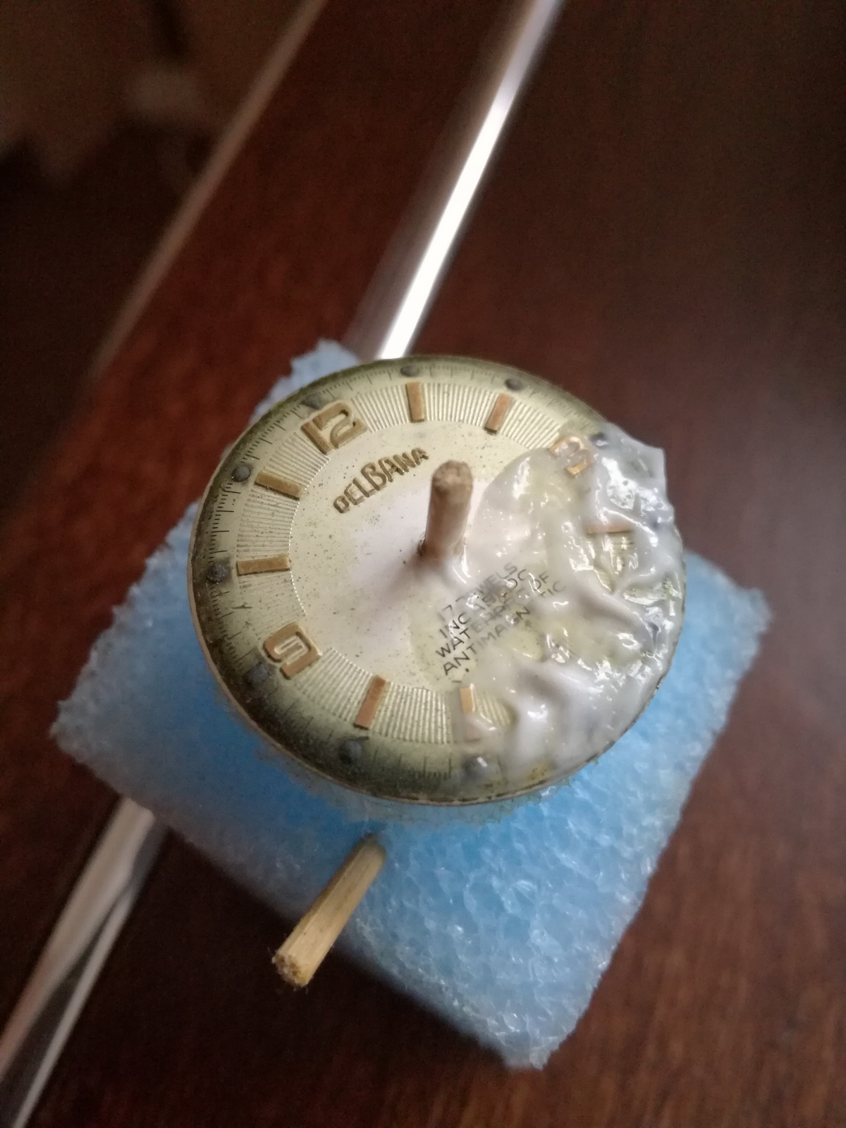

Nie będę pisał o tym w oryginalna , czy w pokażmy
Napiszę tu

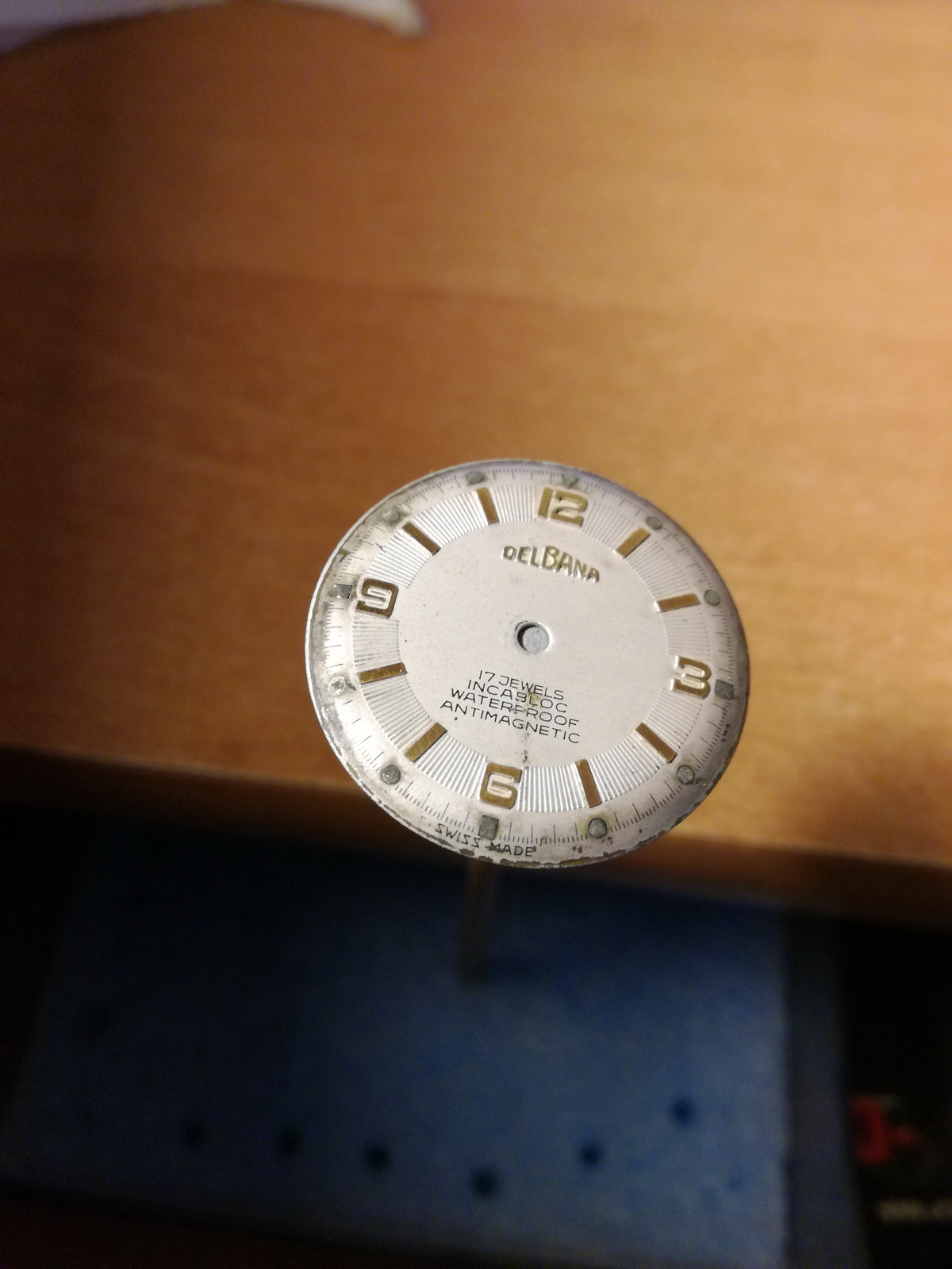

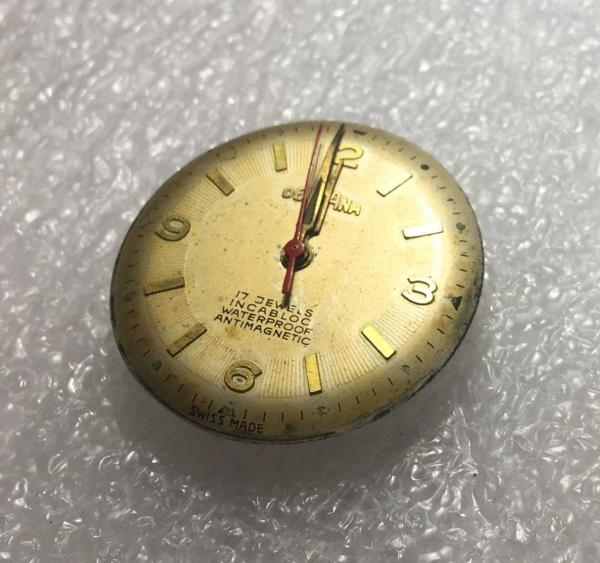

A jak mechanizm się odmoczy i umyje to dopiero zamieszczę całość , a teraz z wczorajszego deszczowego dnia
Dostała się w me ręce zalana oleum , mechanizm z zaschniętym jakimś oleum tarcza z fajna patynka lecz i oleum dało sie we znaki
Lecz od czego jest pronto i deszcz na zewnątrz. ;)
i koniec niestety jakieś tam ślady zostały
Teraz werniks musi schnąć  72 h
Nabierasz coraz większej wprawy. Tylko gratulować.

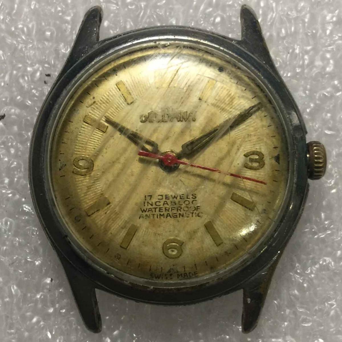

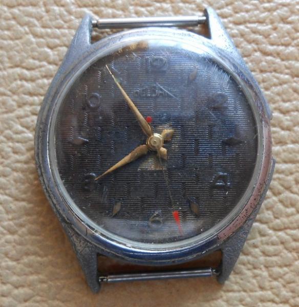

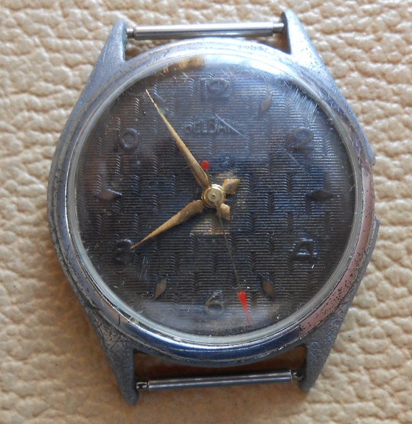

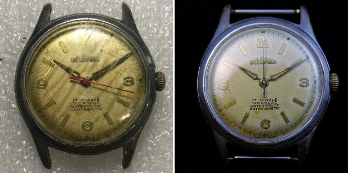

Przyszła kolej na kolejką sztukę.
Wystawiona była jako uszkodzona, ale okazało się, że właściwie poza brudem, nic jej nie dolegało.

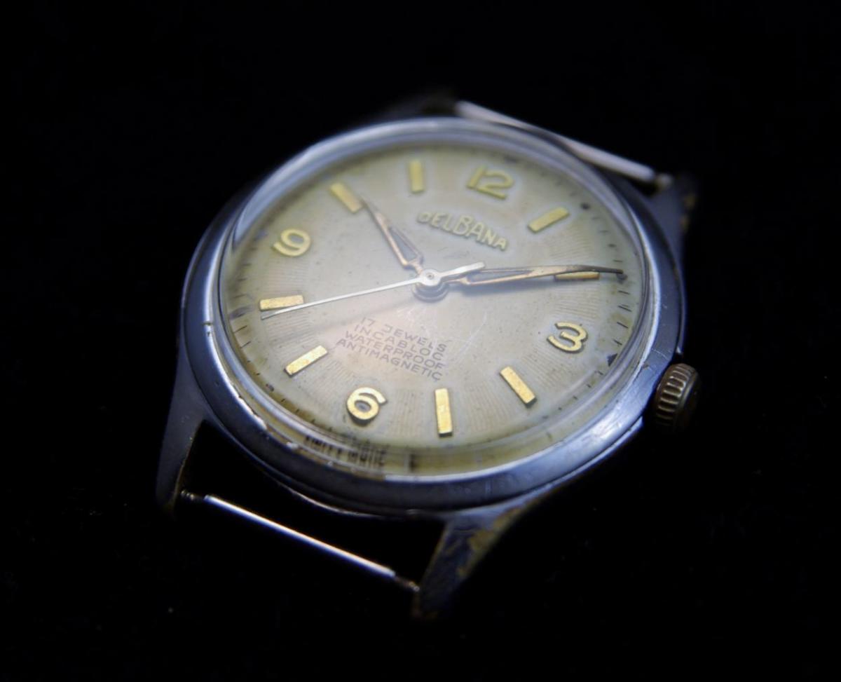

Tarcza pokryta jest dość mocno widoczną żółcią. Nie jest to typowa patyna, którą można w miarę bezpiecznie zdjąć. U większości z was widziałem podobne egzemplarze. U mnie również jest kilka. Czy ktoś z was próbował taką czyścić?
Dodatkowo tarcza ma brzydkie, dość głębokie sznyty.
Na razie jej nie ruszałem... i wydaje mi się, że chyba tak zostanie.
Jakie jest wasze zdanie?

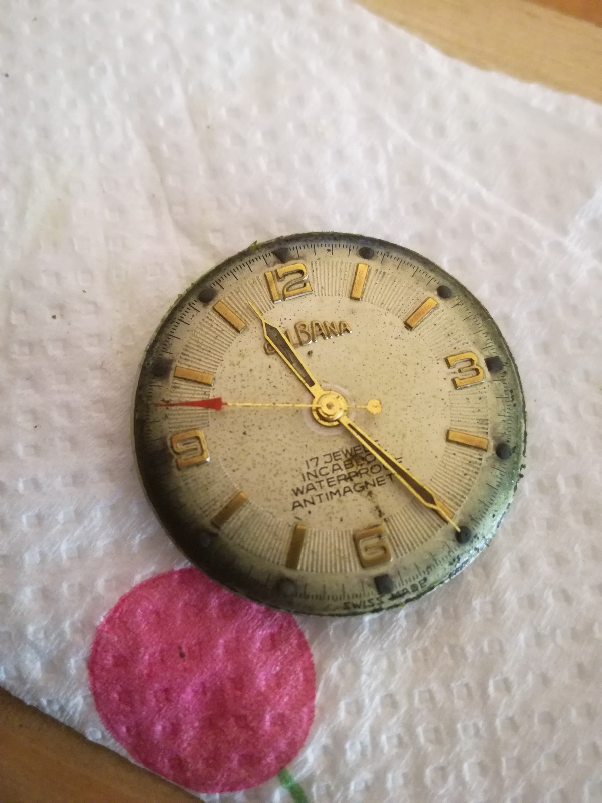

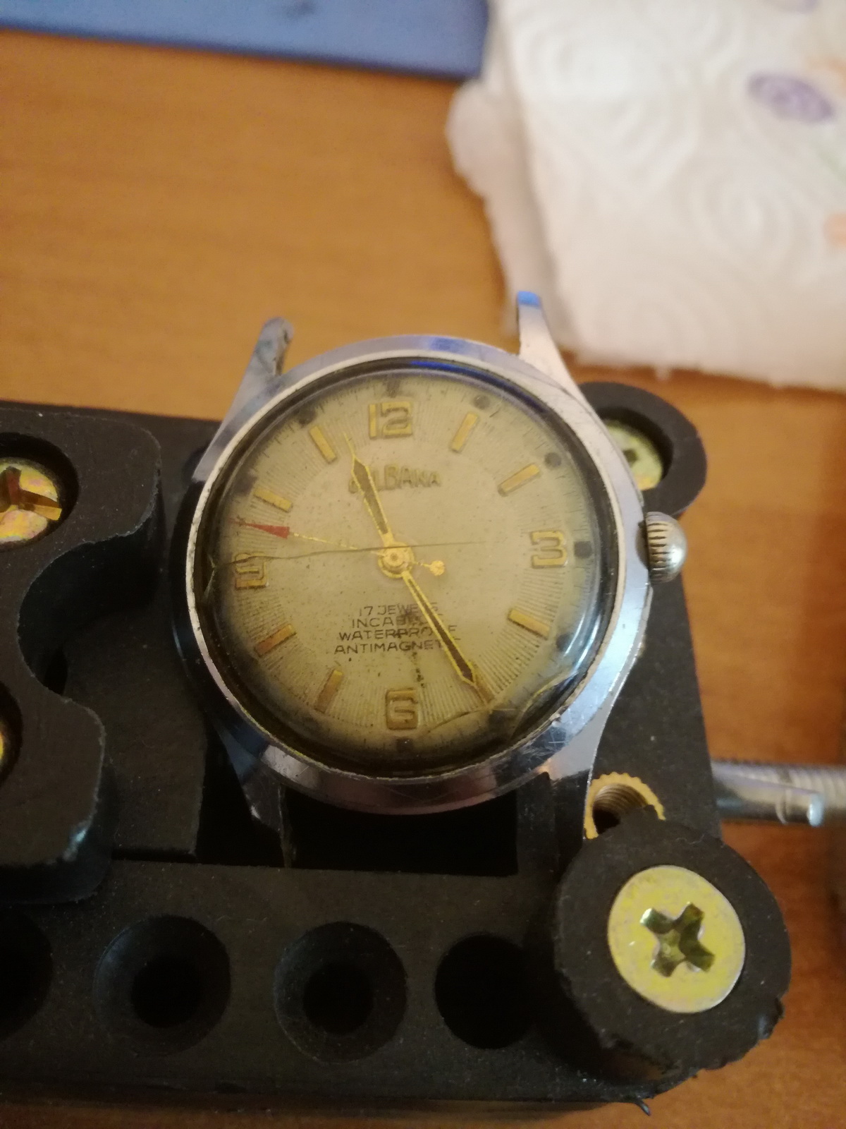

Poprawiłem tylko wskazówki. Z sekundowej zdjąłem lakier, żeby tak bardzo nie rzucała się w oczy. Tarczę przeczyściłem tylko z kurzu i resztek lumy ze wskazówki godzinowej, wyszorowałem kopertę i standardowo zrobiłem od ręki czyszczenie mechanizmu. Oczywiście wymieniłem jeszcze szkło. To nie nadawało się do polerki
Arkadiusz K.
Ja takie tarcze czyściłem i dobrze mi to wychodziło. Sekunda nie powinna być z grotem?
Tak, tak... sekundowa jest nie oryginalna. Od jakiegoś ruska prawdopodobnie. ;)
Czym i jak je czyściłeś?
Arkadiusz K.
Mam taką mixturę dokładnie nie pamiętam ale zrobiłem roztwór amoniaku, octu i wody demineralizowanej który ma 5% do tego zamaczam pędzelek do powiek w takim mydełku do wywabiania plam.
Kapkę to skomplikowane.
Poproszę, jeśli to możliwe o dokładny przepis. Ile czego i dlaczego  :)
Arkadiusz K.
Najpierw muszę wiedzieć ilu procentowy roztwór amoniaku zastosujesz\kupisz. Na podstawie tego wyliczę ile czego dodać ;)
Ilu alchemików tyle przepisów. :D Każdy dobry byle był skuteczny. Podaj na forum, też chętnie skorzystam, oczywiście na swoją odpowiedzialność. ;) Mam kilka tarcz, którym już nic nie zaszkodzi. :D
Arek tak też fajnie wygląda .
A ja nie pomnę , czy takie czyściłem , raczej zostawiałem ma swój klimat :)
