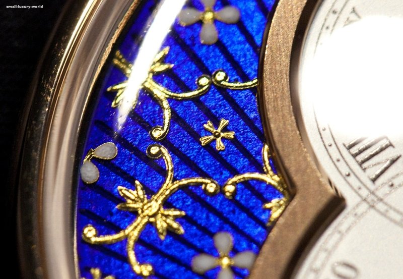

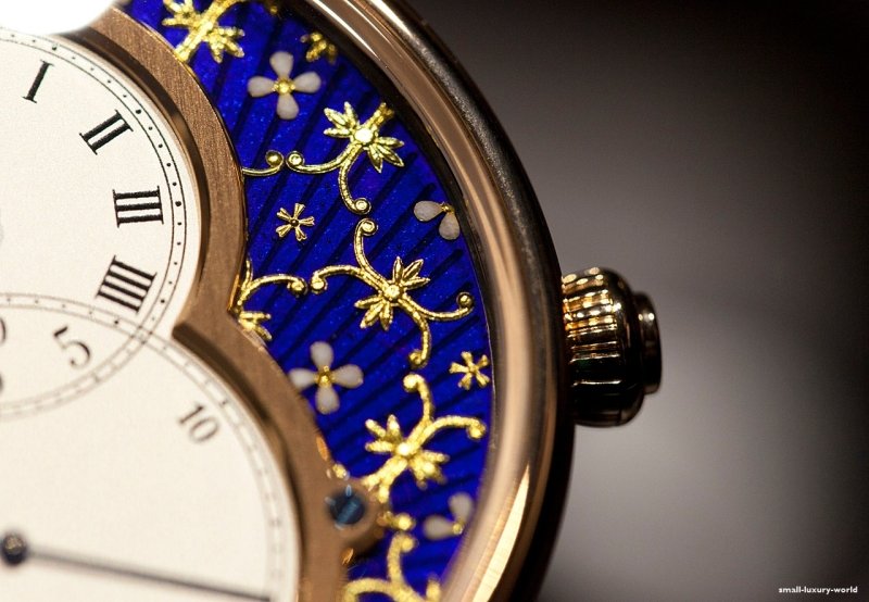

Szukam sposobu wykrojenia złota do takiego projektu:
Oj Kolego, jak rozkminisz takie kroje to będzie super... Ciekawe czy oni tkich rzeczy nie wycinają/wycinali  na wykrojnikach podobnych do tych do wykrawania wskazówek?
Na pewno wykrojniki i to chyba ręczne ręczne widziałem na filmie Cartiera o tarczy z Misiem.
Ale moja wiedza już tak daleko nie sięga  :lol:  :lol:  :lol:  :lol: nazywa się to paillons.
To ostatni element układanki :
Specjalnie pokazuję zdjęcia naturalne nie komputerowe by pokazać jakie błędy przy wypalaniu popełniają nawet najlepsi.
Emalia jest nieprzewidywalna i nie powtarzalna. Nigdy nie ma 2 takich samych tarcz.
I to właśnie jest piękne,a  te zdjęcia/grafiki reklamowe są strasznie plastikowe i nigdy nie dorównają oryginałom w realu.
Dokładnie. Obejrzyjcie sobie katalogi wystawowe, albumy z malarstwa, a następnie obraz w realu. Czasem mam wrażenie, że komputerowych obrabiaczy fantazja poniosła/ zwłaszcza w tych tańszych wydawnictwach.

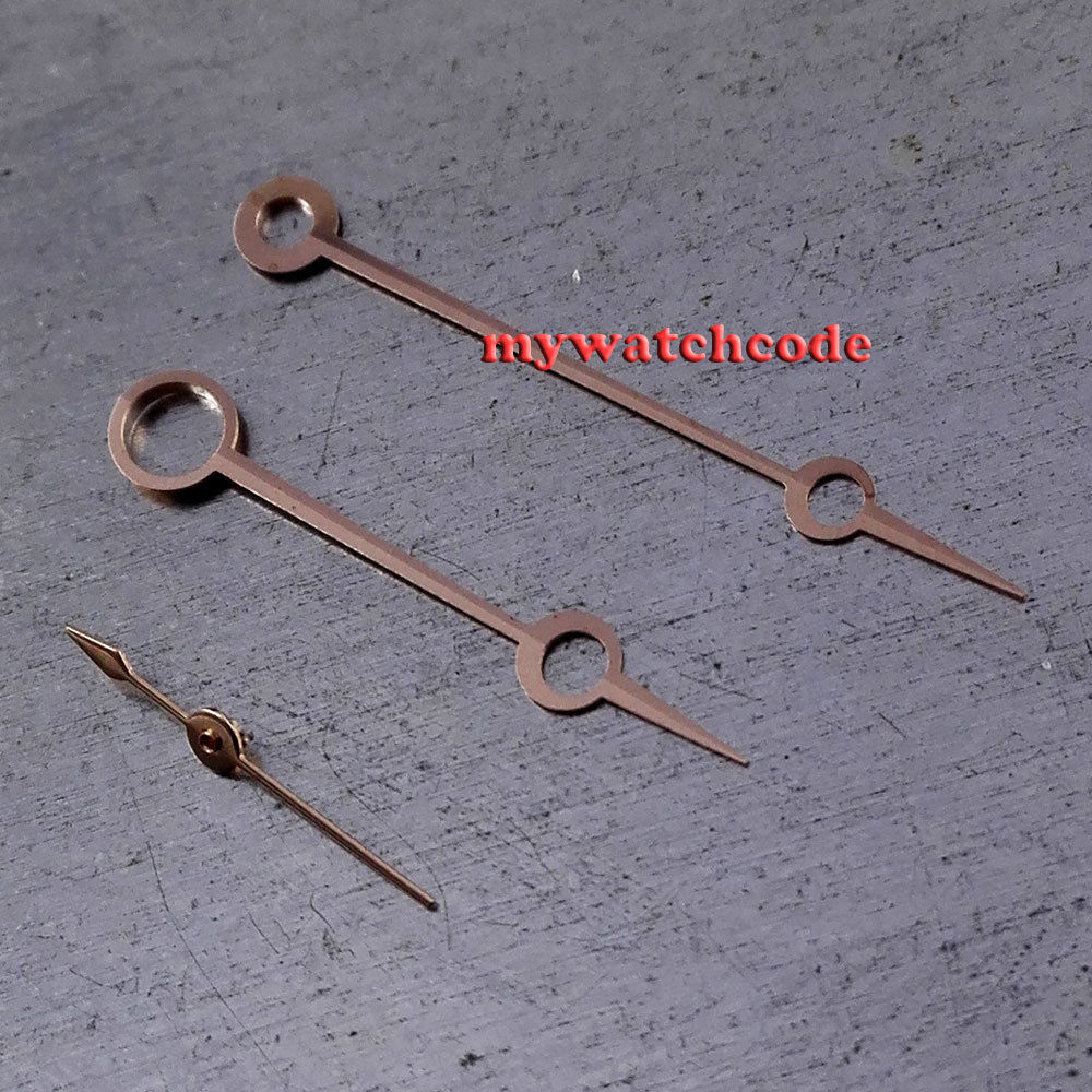

Kto będzie robił wskazówki? Macie kogoś z laserem czy innym precyzyjnym ustrojstwem?
Do złota i srebra mam złotnika. Zresztą ciężej....................... :ph34r:
Leszku, dziękuję za wyjaśnienie! Czyli nie jest to takie proste ;)
W takim razie czekam na szczegóły odnośnie projektu:)
Drogi materiał, samo położenie czerwieni niczym się nie różni od położenia niebieskich.
Mała poprawka : Unitas 6498 :)
Na mechanizmach się nie znam.:-)
Kiedyś wycinałem laserem do dziwera  :-))
Krzyś wykorzystamy ich przy naszym projekcie zrobią srebrne wskazówki i indeksy ( reszta na PW. :-)
