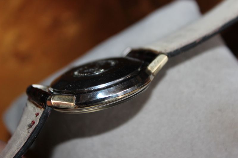

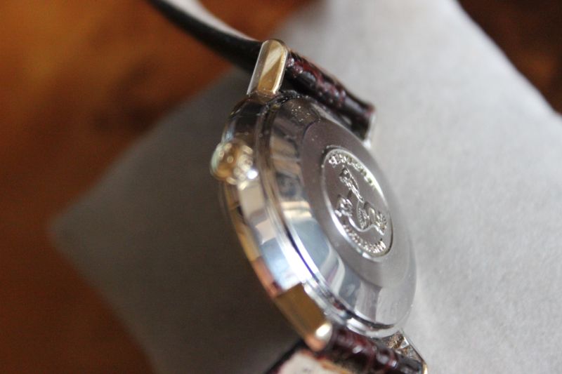

To jest monoblok z pierscieniem zaciskowym  łamanym wałkiem otwierany przez szkło posiadający pierscien obrotowy do wyjecia mechanizmu , dalej chcesz otwierać zegarek ?

Bo przy braku odpowiednich narzedzi i wprawy na 99% powstana kosztowne uszkodzenia nie liczac paskudnej rysy na tarczy ktora pewnie zrobisz. Pozniej mozesz zlamac lamany walek jesli ktos przed toba juz nie wsadzil zwyklego.
Jesli chcesz aby zegarek chodzil dokladnie oddaj go do fachowca.

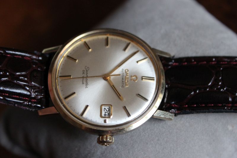

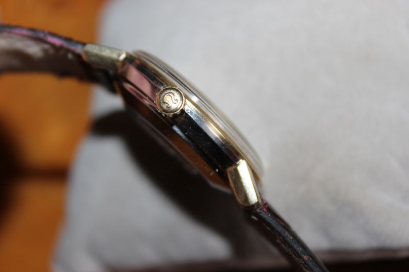

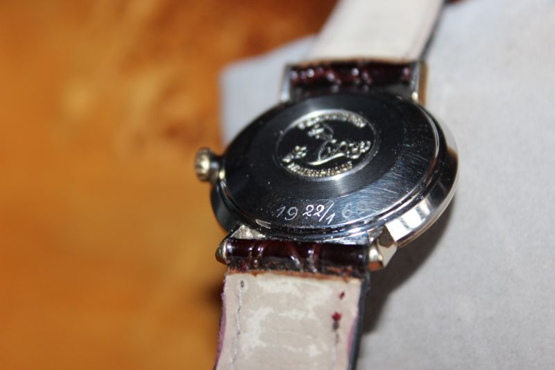

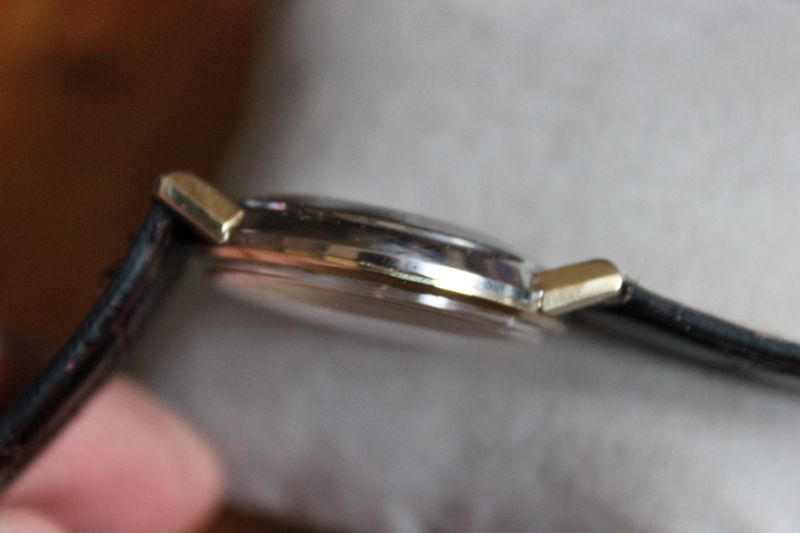

Co Panowie sądzicie o tym zegarku ?
Ładna piękna nie zgwałcona ;) Dewilka w dosyć rzadkiej wersji stalowej i zakówki ze złota i   złotym pierscieniem zaciskowym szkła .
Brak podmoczeń i sladów na tarczy potencjalnie wrózy to dobry stan mechanizmu i to że obecny Własciciel będzie ją szanował .

Utrudniony serwis z powodu budowy koperty.
Przyzwoity model.

To technika 'gold cap',taki zloty chełm,trwalsza niż "pozlacany" ( gold plated).
W srodku zapewne cal.562
