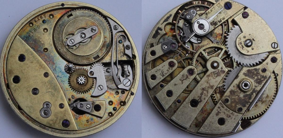

Na początek w ramach przedstawienia się proponuję pokazanie zdjęć i opisu jak wykonuję renowację widocznego na zdjęciu mechanizmu.
Mechanizm jest w moim posiadaniu od około 3 lat. To co widzicie to jest stan obecny,
Stan końcowy zegarek naręczny w kopercie.
Przyszła właśnie pora na ten projekt. Planowany czas wykonania około 2-3 miesiące.
Posty z postępem prac co kilka dni.
Średnica mechanizmu 34 mm.
Na zdjęciu widać wszystko co trzeba do identyfikacji i datowania.
Czy jest zainteresowanie takim tematem?

No ale identyfikacja już jest... Brakuje beczki i półbeczki, kurcze właśnie mam na warsztacie taki mechanizm tylko, że 42 milimetrowy.
beczki? półbeczki? może jeszcze korkociągu?
Nie zajmuję się akrobacjami lotniczymi.
Jak to się nazywa?
Lista braków jutro, pozdrawiam.
  • What one fool can do, another can.
 Polecam pilne dokształcenie w polskim nazewnictwie zegarmistrzowskim. Bo tak się to nazywa... Odnośnie listy braków to widzę jeszcze brak koła godzinowego
(tu nazewnictwo chyba jasne)... Mechanizm jak najbardziej w standardzie wykończenie Patka, co do numeru to mój ma 37xxx i jest z circa 1885. Z resztą, z pierwszych postów kolegi wynika, że cechuje się bystrością umysłu, więc tabele pewnie już sobie znalazł.
To zbędne elementy. Zatem wiemy już, że werk zostanie zmodyfikowany do sterowanego DCF77.
Piotr
A, jeszcze jedno, chciałbym tylko dodać, że beczka i półbeczka mają w tym modelu wredny kształt... Ale mam dzisiaj kompletny brak poczucia humoru...
Ośmielę śię nie zgodzić. To są niezbędne elementy. Będą dorobione tak jak oryginalne ( na tyle ile potrafię ). W mechanizmach tak starych i wartościowych nie pozwalam sobie na modyfikacje.
Wiem, że to tylko moja opinia, żaden wyrok... ale mam nadzieję, że ten post zostanie opublikowany.

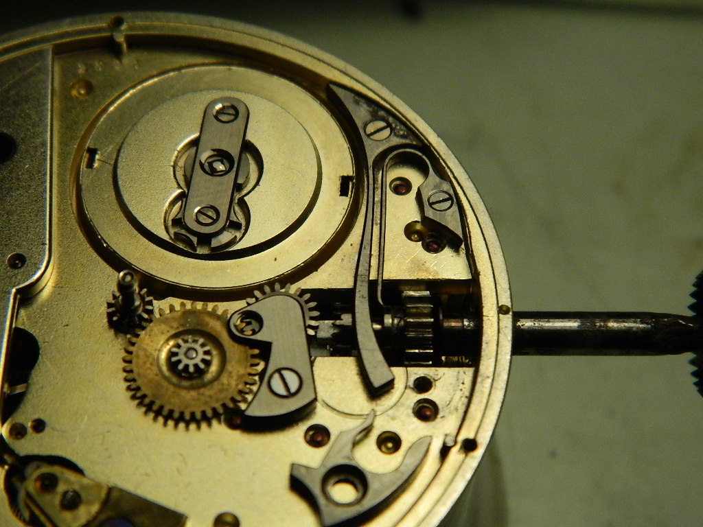

Zaczynamy:
Wałek naciągu.
Ten mechanizm ma wczesną wersję wynalazku francuskiego zegarmistrza. Adrien Philippe wniósł to nowatorskie rozwiązanie do spółki.
Wałek naciągu ma dwie pozycje !  Do nakręcania i do ustawiania wskazówek. Absolutna nowość, wyłącznie w zegarkach tej firmy.
Widoczna na zdjęciu obejma - dźwignia w kształcie litery U musi współpracować z wałkiem,(1) bezpośrednio po stronie bliższej krawędzi zewnętrznej mechanizmu, lub (2) za pośrednictwem zębnika - musi go odciągać
Tutaj nie mam 100% pewności które rozwiązanie jest bliższe oryginałowi.
W.g. mojej wiedzy właściwe dla tego mechanizmu jest zostawienie na wałku średnicy na tyle dużej aby " współpracowała z dźwignią  U. To rozwiązanie jest bezpieczniejsze dla zębnika napędzającego pierwsze koło naciągowe.
Rysunek i ciąg dalszy jutro.

W tym systemie remontoiru, wałek naciągowy jest gwintowany i posiada nakręcaną kryzę, stanowiącą punkt oporu dla wspomnianej "u" dźwigni. Pozioma sprężynka opiera się swym wolnym zakończeniem o kryzę na beczce od strony zębów sprzęgła powodując, że owa beczka zazębia się prawidłowo z półbeczką podczas naciągania sprężyny... Półbeczka zaś zazębia się z kołem naciągowym.
vide foto:
Ciekawostką jest szerokość walcowego wieńca zębatego półbeczki. Przy wyciąganiu wałka w pozycje ustawiania wskazówek, półbeczka przesuwa się razem z wałkiem będąc stale zazębiona z kołem naciągowym...
Do tego jakieś zdjęcie dobrej rozdzielczości ze strzałkami i napisami co Ty rozumiesz pod tymi terminami, które podałeś, bo trudno się połapać.
Przede wszystkim chodzi o:
  • mały mostek osi balansowej
  • paleta (zdejmowana na tokarce)
  • uchwyt sprężynowy
Resztę chyba zrozumiałem.
