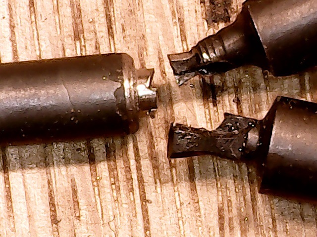

Piotrze...  :( ....JESTEM WŚCIEKŁY.  Tak jestem.
Ale nie martw się jestem wściekły na siebie.
Nie planowałem dzisiaj włączać tokarki, zrobiłem to.
Nie lubię robić głupot bezmyślnie, zrobiłem to.
Spójrz na załączone zdjęcie
Wszystko to uchwyty wierteł o oznaczeniu HSS średnica i znak PL
jeden jest odpuszczony, dwa zahartowane po długim wygrzewaniu w tyglu węglowym płomieniem palnika propan butan, do odpowiedniego koloru.
małym starym frezem 65deg przeszedłem przez odpuszczony rdzeń dość "łatwo".
NOWY 70 DEG ZŁAMAŁEM.  K.....A!!!
STARY JEST PRAWY, NOWY ZROBIŁEM JAKO LEWY ( MÓWIĘ O KIERUNKU OBROTÓW) A JA NIE PRZESTAWIŁEM OBROTÓW. FREZ POSZEDŁ SOBIE W.....JEST TERAZ ZŁAMASEM.
Trudno zrobię nowy oczywiście z wiertła 6mm HSS PL.

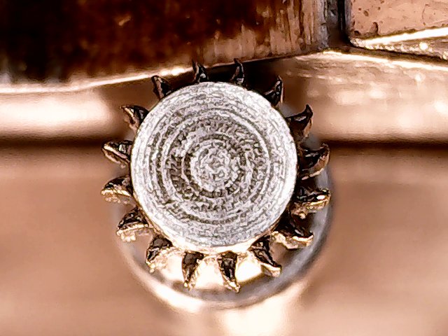

Otwór kwadrat przebity, uzębienie na beczce wykonane, uzębienie wolf tooth na półbeczce wykonane.
Zdjęcia i opis jeżeli jeszcze kogoś to interesuje sukcesywnie w tygodniu. Teraz muszę brać się do pracy, żeby zarobić na to hobby-znowu coś kupiłem na aukcji.
Na zdjęciach półbeczka w trakcie frezowania, zaraz po i po umyciu z oleju.

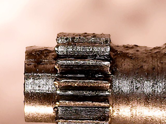

Okaże się co zrobiłeś dopiero w praniu. :) Jak na razie to jakość frezowania nie odbiega od tego co się spodziewałem po materiale zastosowanym na frez. Jak ktoś otwiera piwo zębami to nie po to żeby je wyrzucić, nawarzyłeś piwa, będziesz je pił. . :D
Piotr Ratyński
Dla ciebie Piotrze i dla innych czytelników:
Masz rację, nie odbiega od spodziewanych rezultatów.
Weź proszę pod uwagę skalę powiększenia.

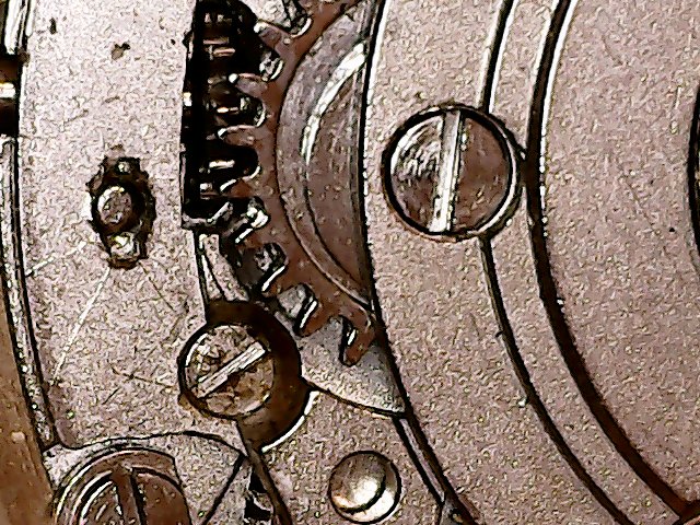

Przypomnij sobie np. wygląd powierzchni szlifowanej dobrej czeskiej suwmiarki.
Zamieściłem wcześniej takie zdjęcie.

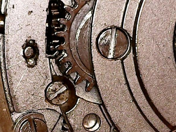

Poniżej zdjęcie na szybko - w mniejszym 2x powiększeniu zdjęcie eta 2824-2
Chyba też używają hss z trzonków polskich wierteł. I robią to fatalnie, pewnie piją dużo piwa.
Spokojnie, świat w mikroskali ( 150-170x ) tak właśnie wygląda.
Ja jestem bardzo zadowolony z efektu.
Tak widać niedokładności ale one wynikają z drobnych luzów na posuwach mojego zabytkowego sprzętu.

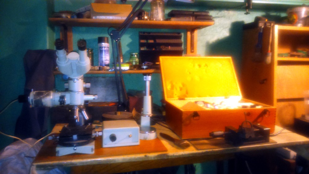

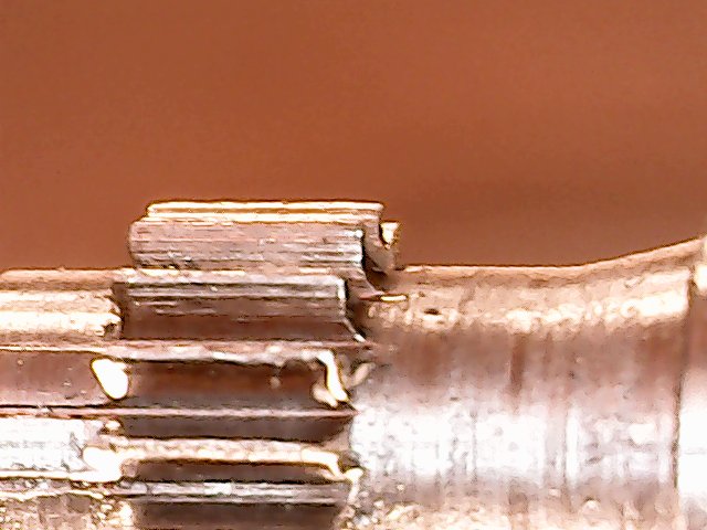

Wykonałem już miliony różnych frezowań, frezami o rożnych kształtach i materiałach, wiem również jak to wygląda pod mikroskopem i to nie tylko moja robota ale również ta stara wykonana 100 lat temu i dawniej.  Zdjęcia oczywiście sporo przekłamują, szczególnie z tej kamerki mikroskopowej, bo nie jest to rewelacyjne narzędzie, ale i tak podtrzymuje swoje, zobaczymy w praniu, co nie znaczy oczywiście, że już przesądziłem o czymś, czekam na rezultat. Martwi mnie trochę kształt zębów, bo mało podobne do wilczych, ta ewolwenta coś nie za bardzo i za cienkie u podstawy, ale to jest tylko takie ględzenie na odległość, pewnie w realu to wygląda lepiej.
A to jest ten mikroskop, przez który obserwuje różne detale wykonane w metalu. Najczęściej w celu sprawdzenia co to za metal, ale również sprawdzam tu w miarę potrzeb dokładność wykonania:
Piotr Ratyński
Poza parametrami urządzenia optycznego duży wpływ na to jak widzimy obiekty ma  światło.  W tym mikroskopie zapewne źródło światła to jakaś żarówka/dioda, która pakuje światło bezpośrednio na obserwowany przedmiot. W rezultacie mamy miejsca prześwietlone  i miejsca niedoświetlone , taki pejzaż księżycowy.  Gdyby w jakiś sposób rozproszyć i podać światło z innego kąta/kątów  a może nawet dookoła,  tak jak w profesjonalnym makro to poprawa odwzorowania jakości , będzie znaczna.
Dlatego w tym mikroskopie z mojego zdjęcia jest specjalna lampa na różne rodzaje światła, spolaryzowane pod różnym kątem, rozproszone, skoncentrowane, co kto woli i do czego to jest akurat potrzebne. Są też takie mikroskopy z aparatem fotograficznym, czy kamerą, ten akurat nie ma tej funkcji. A w tej kamerce mikroskopowej źródłem światła jest pierścień diod dookoła obiektywu i faktycznie daje on światło powodujące niezbyt realne obrazy, jakby księżycowy krajobraz.

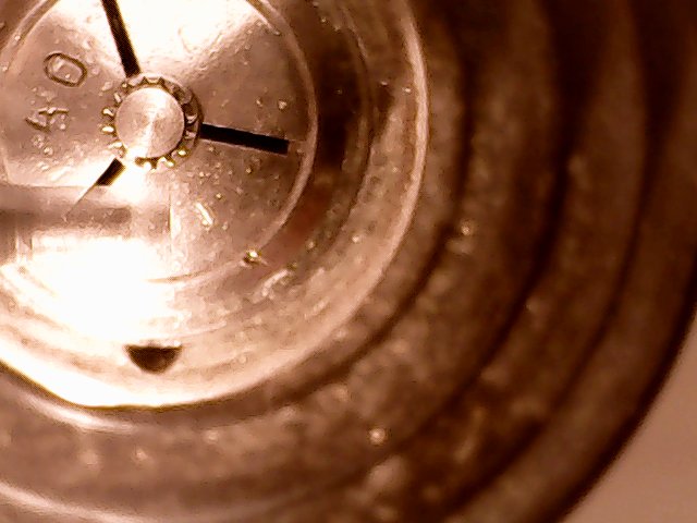

Wczoraj zrobiłem inne zdjęcia, od strony wejścia frezu w materiał i... powstrzymałem się od publikacji. W międzyczasie  przyjąłem zamiast "milionów frezowań" tylko 2 mln, podzieliłem przez powiedzmy 60 lat, 365 dni, 24 godziny, a co? nie trzeba spać i jeść tylko frezowanie. wynik jest bardzo śmieszny ale możliwy.
Pokazuję, że można samemu robić narzędzia, pies trącał z czego.
