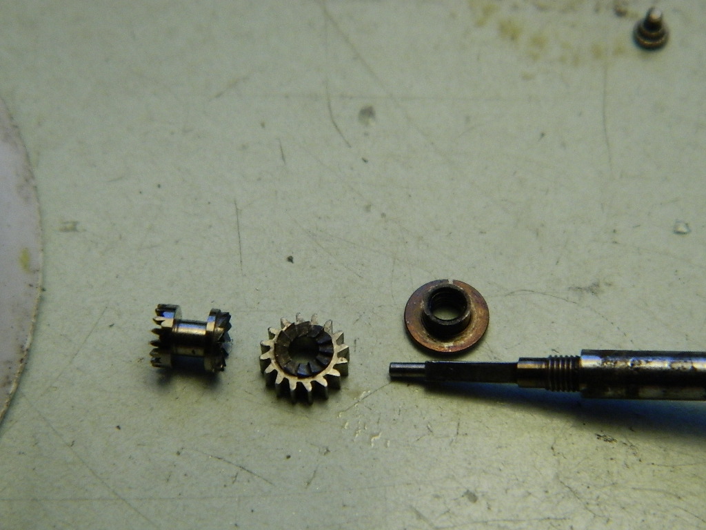

Dziękuję za zdjęcia, opis i wsparcie.

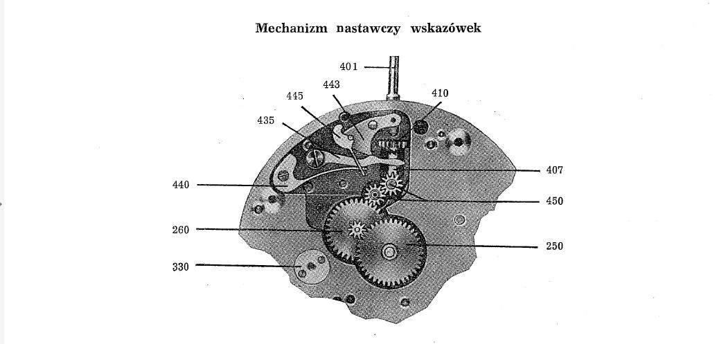

Generalnie w mechanizmie 42-3 mm wygląda to tak jak zakładałem.
Dziwi mnie tylko kryza jako element nakręcany, ja planowałem jako integralna część wałka. Planuję wykonać wałek dzielony tuż za krawędzią mechanizmu, ze "sprzęgłem" pozwalającym na obracanie, wyciąganie do pozycji regulacji wskazówek i umożliwiającym łatwe wyjęcie mechanizmu z koperty bez zbędnych manipulacji przy wałku.
Odpowiem wieczorem z projektem rozwiązania
Kryza ta umożliwia zamontowanie wałka w kopercie. Ma mikro nacięcie pomagające w dokręceniu jej na wałku.
Jest jeszcze jeden problem, mianowicie półbeczka ma zęby również o zarysie w typie "wilcze zęby"...

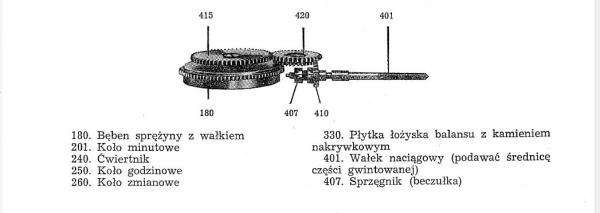

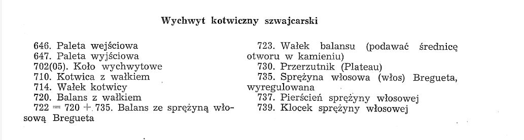

Dołączę trochę polskiego nazewnictwa. :)

1. Z nacięciem na kryzie to rozwiązanie zaczyna mieć  sens w 100%.
Jednocześnie, umieszczenie jednej ze śrub mocujących mechanizm w kopercie pod mostkiem koła naciągu wskazuje jednoznacznie na konieczność demontażu mostka przed wyjęciem mechanizmu z koperty.
Takie samo rozwiązanie było w moim "maluchu".

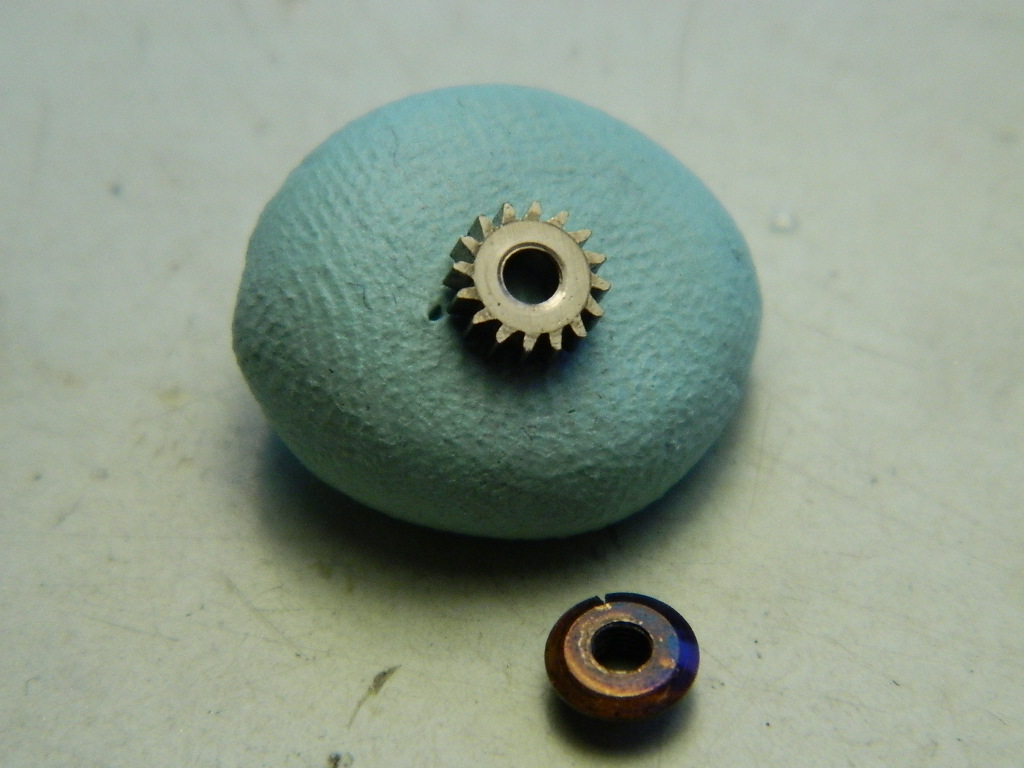

2. Wiem, nie mam półbeczki ale mam koło naciągowe i zdjęcia  uzębienia od spodu z mikroskopu usb.
W ten weekend zrobię wałek , próbne mosiężne koła na wałek bez naciętych uzębień dla sprawdzenia poprawności wszystkich wymiarów.
Jak zdążę zacznę pracę nad frezem. Wcześniej muszę posprzątać bo będę robił zdjęcia. :)

ostatnie zdjęcie to koło nastawcze do pary z uzębieniem na beczce.
  • What one fool can do, another can.
Proszę nie przerazić się wyglądem koła nastawczego.
W rzeczywistości ma średnicę 3,65 mm.  linie podziałki to 0,1 mm większość nieregularności obrysu zębów to bród, i kiepskie oświetlenie.
W takim powiększeniu koła ze współczesnych markowych zegarków  wyglądają  podobnie.

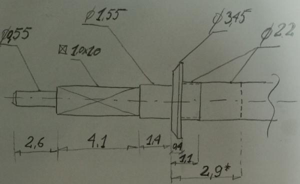

Rysunek szybki odręczny
komentarz:
1. wymiar średnicy 2,2 mm w prawym górnym rogu "zgubiłem" przecinek.
2. Wymiary śr. 0,55 i 2,2 sprawdzone fizycznie za pomocą wałków.
3. Długość na śr. 0,55 = 2,6 też sprawdzona.
4. Kwadrat 1,0 x 1,0 do dotarcia w zależności od otworu w beczce.
wybijak będzie wykonywany razem z pierwszym wałkiem ( zakładam że pierwszy będzie próbny).
5. Średnica 1,55 też do wykończenia razem z półbeczką, Wiercenie otworu półbeczki wiertłem 1,5 . decyzja po wykonaniu półbeczki.
6. Średnica 3,45 do sprawdzenia, trudna do pomiaru, ten wynik to średnia z 3 różnych pomiarów będzie mierzony w trakcie do mechanizmu. Faza na kryzie 3,45 nie wymiarowana, powstanie "z ręki". Ta faza ma odsunąć np. końcówkę śrubokręta przy odkręcaniu kryzy od zębów półbeczki. takie zabezpieczenie "od głupoty". Podpatrzone ze zdjęć Kiniola.
7. wymiary długości kryzy w dwóch wersjach. Nie chcę aby krawędź - walcowa część kryzy na styku z wałkiem strugała "otwór" płyta główna/mostek.
Wymiar 1,1 krawędź zawsze "wewnątrz" jest ryzykowna, szacuję że natnę tylko 3-4 zwoje gwintu. Oppps. nie podałem gwintu kryza/wałek będzie 1,8. Ocenię w trakcie pracy. Awaryjnie zrobię na długości 2,9 wtedy krawędź będzie zawsze na zewnątrz.
Chyba wszystko, sprawdzę rano.

Eeee, to lubię, porządnie wykonany szkic, a nie tam komputerem :)
Projekt moim zdaniem wystarczający, reszta problemów która wyjdzie jak to się mówi "w praniu", nie powinna już być zbyt kłopotliwa. Z jakiego materiału będziesz to robił ?

Rysunek jak zwykle następnego dnia przestał mi się podobać.
Wymiar 1,1 jest za mały nic tam sensownie nie nagwintuje prz śr 1,8 do krawędzi z2,2. Będę sprawdzał jak dojadę do "warsztatu". Żona już dawno wyrzuciła mnie z mieszkania z tym żelastwem.

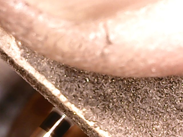

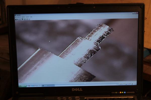

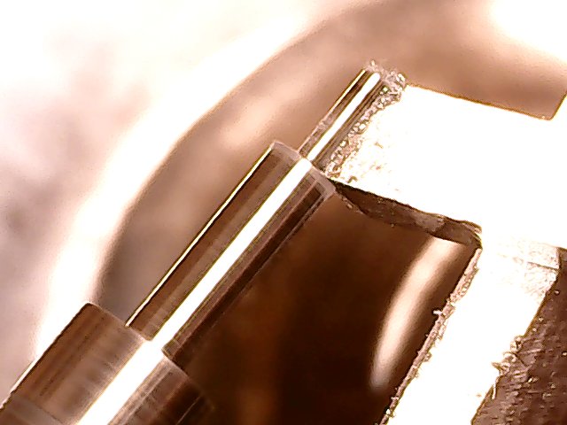

Wpadka na samym początku.
M 1,8 nacina ślad do średnicy 1,34 - nie nadaje się.
M 1,8 X 0,2 byłby dobry tablice podają minimalną obrabianą średnicę 1,537. Daje szansę na średnicę 1,5 pod półbeczkę "czystą".0,037 mm/2= 0,018 mm na stronę. Powinienem "dać radę". Kłopot że takiego nie mam.
Może zdobędę na następny weekend.
Moje "maluchy" zaczynają się na od 1,7 w dół. Próba na wałku potwierdza - za mały.
Robię wałek ze stałą kryzą, żeby posuwać sprawy do przodu. Jak znajdę M1,8 X0,2 podejmę próbę i zmienię.

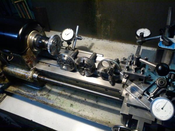

Na zdjęciach tokarka 8, w statywie kamerka mikroskopowa.
Na zdjęciu z kamerki żałosny obraz moich starań.
Tam gdzie widać powierzchnię zniszczoną narzynką, były stopniowo dwie średnice: 1,75 i 1,5.

Kamerka się sprawdza, jedyny problem że wisi w statywie czujników mikrometrycznych i nie mogę ich używać. Brak czujników bardzo spowalnia pracę.
Idzie mi strasznie wolno. Dodatkowo cały czas pokazuje fatalną powierzchnię, gdy ja przez lupę widzę praktycznie "lustro". Dla porównania pokazuję na tle suwmiarki. Trzeba się przyzwyczaić. Albo ją zdejmę, tylko jak robić zdjęcia?
Na jutro muszę wykombinować inny statyw.

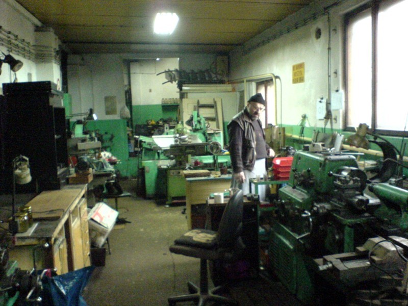

Myślisz zapewne o czymś związanym z zegarkami? To nie jest moja główna praca. a zazwyczaj zdjęć tego co robię dla kogoś nie wykonuję, bo po co, natomiast te nieliczne prace które mam na zdjęciach, to nie będę publikował, bo nie wiem czy właściciel zegarka by na to pozwolił (nawet głupio się pytać, a myślę, że Ty też nie chciałbyś, żeby tu wkleić zdjęcie Twojego reperowanego zegarka i napisać np.o tu zrobiłem kopertę ;) ). Natomiast zdjęcia warsztatu, wprawdzie niektóre stare i ju z wygląda trochę inaczej, ale czemu nie:
Piotr Ratyński

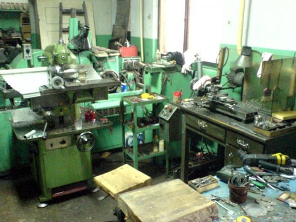

A to jest główna moja maszyna do zabawy z zegarkami:
Piotr Ratyński
A tutaj znalazłem trochę starych zdjęć tego co zrobiłem kiedyś dla siebie:
Piotr Ratyński
