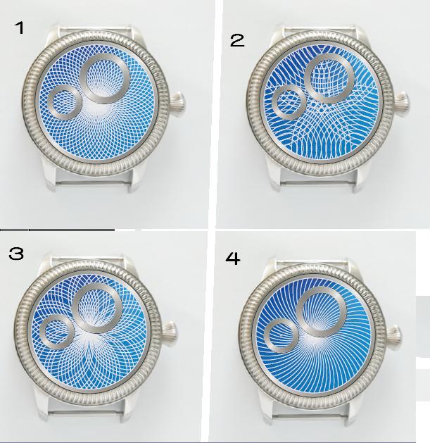

A ja zrobiłem 4 wirtuale wszystkich trzech koncepcji na zaakceptowanej kopercie plus czwarta (tutaj oznaczona nr 3) która została zainspirowana pentagramem Wacora. z tym, że ja wywaliłem kilka kółek i jakby coś na wzór tej Róży Venus wyszło. Wszystkie gilosze są skalowane co 5 stopni  poza tym Wacora z którym zresztą miałem najwięcej problemów.
Tarczki sekundowa i godzinowa będa nakładane i wycinane osobno. Podziałka minutowa jest wytoczona na blaszce giloszowanej.
P.S. Fajnie by było jakby Leszek zabawił najpierw blachę na kolor Niebieski i później wycinał. Materiał na całość tarczy dać stal nierdzewną i gitara, nie trzeba będzie niczym konserwować.
Podziałek na razie nie dodawałem. Jak wybierzemy wersję ostateczną wzoru giloszowania to będziemy gdybać nad indeksami.
Aha, ja widzę podziałkę minutową nie za szeroką, bo raz że bezel i tak jest szeroki, dwa że tam mają być tylko indeksy minutowe. Trzeba wziąć Też  pod uwagę to , że chcemy pokazać jak najwięcej gilosza a przecież logo i napisy też gdzieś muszą wejść.
W razie czego jakbyście mięli jakieś inne pomysły co do szerokości czy też średnic krążków i podziałek to piszcie. Mam już zrobiony projekt właściwie, teraz będziemy wybierać i konsultować kolejne szczegóły.
ALE NAJPIERW WYBIERZMY WZÓR GILOSZOWANIA ŻEBY LESZEK MÓGŁ GO OPANOWAĆ DO PERFEKCJI.
Dobra robota. Mój prywatny ranking:
1. 1
2. 4
3. 2
4. 3
Blase, a mógłbyś w tym moim wzorze (2) dać więcej łuków? Bo teraz wydaje się pusty i nieciekawy, na próbniku Leszka wygląda świetnie.
Zwróćcie uwagę jak on się błyszczy...jest dużo krawędzi, także w słońcu musi nieźle robić...
Leszku, daj fotkę całej tarczy. Duży problem by był ze zrobieniem tej stałej podzielnicy?

Po namyśle stawiam na wzór 4 lub Breguet 1 z tym że zobaczę jak będzie wyglądać z logo.
Pierścień zewnętrzny musi być większy (co najmniej równy małej tarczy)  lub w ogóle.
Nie no to żeby nie było zewnętrznego ringu na indeksy minutowe to nie wchodzi w grę - muszą być.
Jeśli ma być szerszy to niewiele bo wyjdzie topór (pamiętaj , że to tylko projekt a w rzeczywistości jest tam jeszcze faza wewnętrzna bezela, która jeszcze będzie poszerzać optycznie)
Pierścień z indeksami musi być, po pierwsze dla poprawy czytelności wskazań, po drugie, aby odcinać tarczę od lunety, która też ma być frezowana.

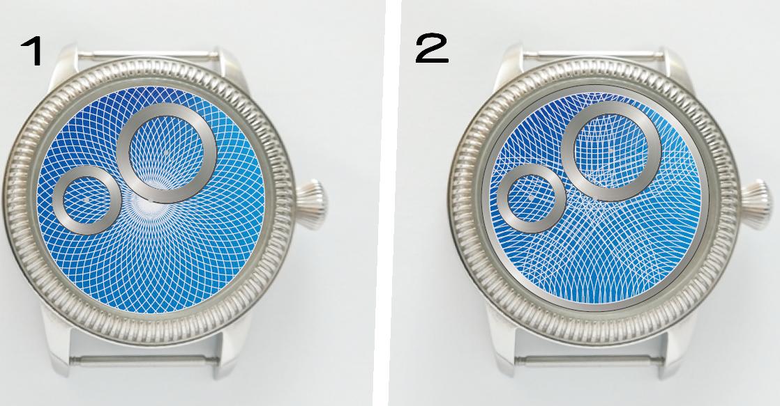

Pokażę jeszcze tak jak Leszek mówi, bez podziałki zewnętrznej i tak jak Wacor mówi żeby jego wzór miał więcej linii żeby każdy mógł ocenić.
Nie bój się połączyć tych małych  kółek z dużym.
Proszę byś włożył też miejsce na logo  :-)
Opcja 1 pokazuje jakby to wyglądało bez podziałki minutowej - zostaje wtedy tylko oryginalna faza bezela(ramki)
Opcja 2 pokazuje więcej lini we wzorze Wacora i jak to wygląda z podziałką
Moje przemyslenie - chyba Leszek ma rację, że opcja bez dodatkowego pola na podziałke minutową może być dobra. Punkty minutowe mozna by dać wtedy na giloszowanej części lub zdemontować szkło i powiercić lub wygiloszować linie podziałki minutowej na tej fazowanej wewnętrznej części bezela.
P.S. Ciężko Wam pewnie będzie sobie wyobrazić te detale ale jak wybierzemy wzór gilosza to zrobię małą symulację tej tarczy wydrukowanej na folii i wsadzonej w kopertę. Wtedy będzie widać wszystko znacznie lepiej.
Dopiero teraz przeczytałem...ale wstawiałem to półokragłe miejsce a logo i napisy ale jakoś taka dziwna buźka wychodziła :)
