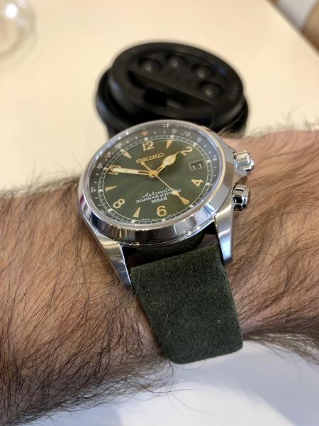

Fabryczny pasek od razu zdemontowałem. Nie nadaje się do noszenia. Zamówiłem sobie miękki ze skóry. Do czasu jego przyjścia noszę Alpinista na skórzano- zamszowym . Jest miękki i dobrze dolega.

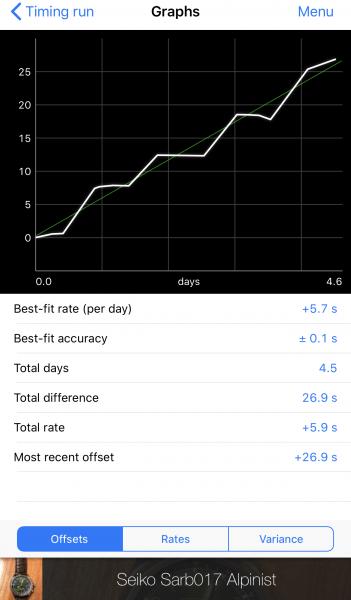

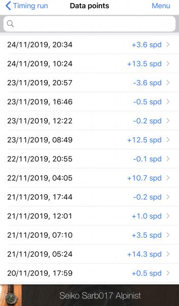

Z dokładnością u mnie to na tą chwilę wygląda tak:
Ja korzystam na iPhonie z takiej aplikacji.

Zegarek owszem zjawiskowy, szczegołnie na jubilee ale ma mankamenty. Więc albo wybaczyć i się cieszyć albo zegarmistrz. regulacja i nadzieja na poprawę.
