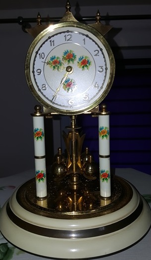

Witajcie,
proszę o pomoc w pełnej reanimacji roczniaka (świeżutkiego u mnie). Myślę, że to nawet ładnie zachowany egzemplarz, zależało mi na kwiatowym i nieodrapanym. Muszę jeszcze klosz dokupić, ale to drobiazg. Swoją drogą ile wyższy powinien być klosz od najwyższego punktu zegara? 2 cm czy więcej? Tak, żeby też nie wyglądał śmiesznie. Średnica klosza to 14,3, wysokość wg mnie 26-28cm

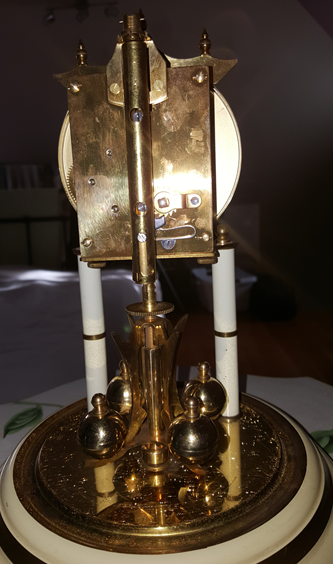

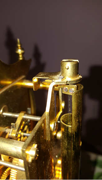

Najważniejsza jednak kwestia. Zegar ma dziwny włos, taką spiralkę (widać na zdjęciu) i spieszy się okrutnie, ze 3 godziny na dobę, ale rusza sam z miejsca. Wahadło robi tylko 180 st obrotu. Jak sądzę, nie jest to włos oryginalny, lecz coś kombinowanego, do tego wg mnie jest za krótki (brakowało dolnej zawieszki, którą dokupiłem i założyłem).
Możecie pomóc mi dobrać odpowiedni włos (grubość, długość etc)? Samodzielnie nie znajdę bo podane linki już nie działają.
Wymiary płyty: 85x66
Dzięki,
Na marginesie, jak Wam się podoba zegarek?

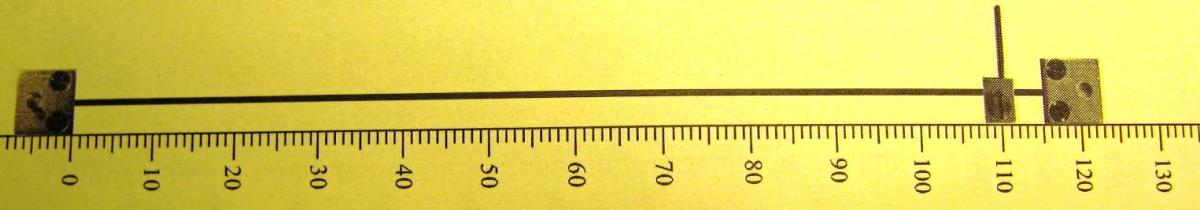

Żebyś przypadkiem nie przyciął włosa zbyt mocno to na wszelki wypadek podam Ci wymiar włosa i katalogowe rozstawienie widelca i zawieszek.
włos wymieniony przyciety nawet nieco dłużej wahadło robi 340st obrotu ale zegar spieszy i to nie byle jak bo ok 2-3 minuty na godzinę. Włos kupiony do tego zegara może jakość licha? Pocieniać od razu wlos czy macie inne propozycje np dociazenie wahadła etc?
Nie znam się na młodych roczniakach, ale nie masz tam regulacji wahadła? W sensie- czy kulki są umocowane na stałe???  :blink:.
Jeśli nie (a tak sądzę), to zacznij regulować ich rozwarcie i w ten sposób ustal prawidłowy chód.
za mało zszedł z 5 do 2-3 minut na godzinę. Tak wahadło się rozkręca. To efekt przy rozkreconym max.

Zwijany włos to nie jest rękodzieło. Spotkałem się już z takim. Co do ustawienia prędkości chodu może spróbuj delikatnie obniżyć przerzutnik tak o 1 mm i sprawdź jaki będzie efekt. Na zdjęciu wydaje się być bardzo wysoko , tuż po zawieszką.
