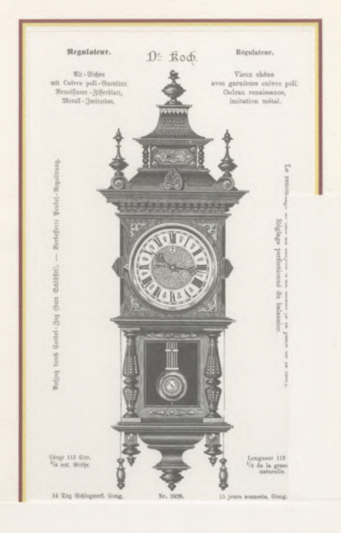

Znalazlem w  koncu  potwierdzenie  z  malym bledem.To wyrob fabryczny,HAU ,czesto  zegary  kuchenne  np  model  Kosmos ,chociaz  byl  tez  na  aukcji ebay  zegar  z  tym  samym nakrecaniem  ale  z  KK patent,Schnuraufzug  Uhren,
Podobny  system  nakrecania  zegarow  stosowano tez  przy  tzw  Bilderuhr .
Mam nadzieje  ze  pomogklem  koledze.Numeru  patentu  nie  znalazlem,moze  byl zgloszony  i  nie  przyznany.

Dzięki Janek !!! :D Nawet te problematyczne sznurki widać :) Ukłony :)

Jeszcze  jedna reklama  z  1901  roku
Znane są tysiące sposobów zabijania czasu,ale nikt nie wie, jak go wskrzesić.
Byla jeszcze nazwa Kordelaufzug w starym katalogu
W końcu znalazłem  :D
