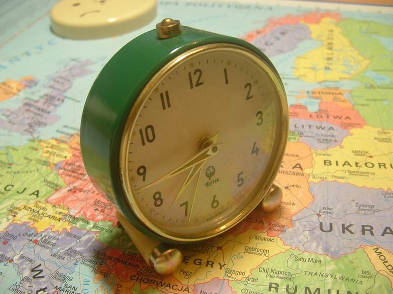

Przyzwyczailiśmy się do nich że są gdzieś w okół nas ,ale zaczynają znikać ,bo naprawy nieopłacalne,bo wartość znikoma ,więc może trochę ich pokazać ,wytwórni trochę mieliśmy i niektóre modele naprawdę nie odstają od budzików innych wytwórców.
Te które mam są odratowane od śmietnika i odnowione dla przyjemności ,wiem że można takie kupić za parę złotych w lepszym stanie ale przyjemność większa po uruchomieniu takiego "złomu"mech%20poltik.JPGdu%C5%BCy%20poltik.JPGma%C5%82y.JPGrazem.JPG
może pokażę swoje
czy poltic zielony nie ma przypadkiem nóżek od slawy ...???

Od Sławy :) z takimi go znalazłem,muszę pogrzebać u zegarmajstra po szufladach ;)
