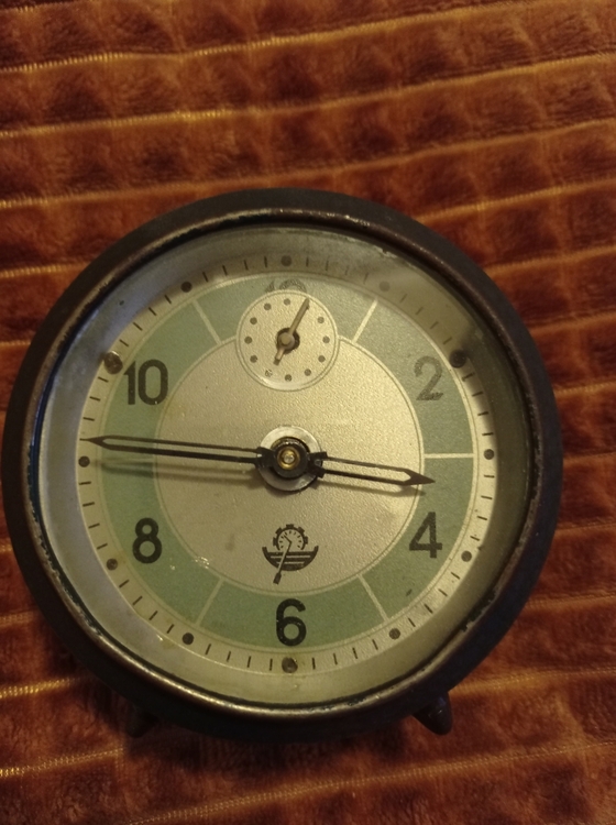

Na marginesie te budziki z toporną obudową i farbą wojskową w swoim artykule kojarzyłem z wojskiem. Jeszcze w latach 80 na wartowni w Kożuchowie był budzik typu Zuch dla dowódcy warty, by rozprowadzać zmiany wartowników. Ten mój kojarzy mi  się z jednostkami lotniczymi. W Grudziądzu  np. były jednostki szkoleniowe do obsługi lotnisk.
Koleżanka Yodek udowodniła swoim egzemplarzem, bez cienia wątpliwości, że część produkcji była dla wojska. Na wielu egzemplarzach widać przemalowania z granatowego na zielony.
Ja w swojej kolekcji również mam dwa starsze Poliki w zielonym. wojskowym kolorze.
Ten po lewej i prawej stronie. Środkowy to cywilny. I jeszcze jeden na warsztacie. Czeka na naprawę.
Rozwiązanie przeznaczenia oczek w młoteczkach jest przypuszczalnie w postach Kolegów Zielony72 i tomszwr z 5 marca (s.16), zdjęcia zegarów szachowych. Wygląda to na uchwyt do zahaczenia jakieś dźwigni.
W przypadku mojego i Pani Małgosi to raczej celem nie było ich użycie w zegarach szachowych. W tych pokazanych przez kolegów mechanizmy mają ażurowe płyty i ponadto w tarczy jest dodatkowy mechanizm typowy dla zegarów szachowych. W naszych tego typu rozwiązań brak. Także przychylam się do spostrzeżeń Pani Małgosi, że w przypadku tych naszych nie można wykluczyć, że miały one przeznaczenie wojskowe.

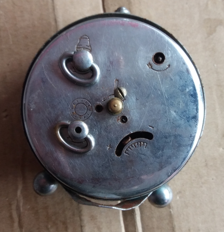

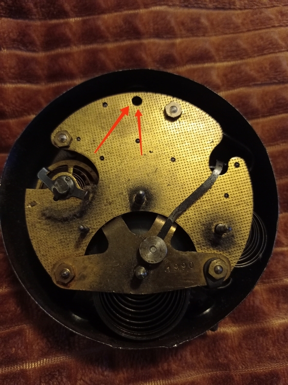

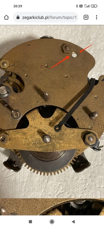

Takie moje spostrzeżenie, budziki pokazane przez kol.Yodek i Hecke wg. mojej oceny miały takie same przeznaczenie. Potwierdzić to może także otwór na płycie. Przeznaczony był do montażu specjalnego trzpienia/uchwyty fot. W moim pokazanym niżej, otwór ten jest w innym miejscu - na środku. W budziki kol. Marka , nie ma go w ogóle.
22 minuty temu, tomaszwr napisał(-a):
Celna uwaga 🤗..

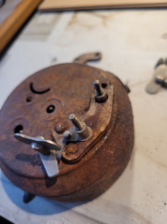

Poniżej zdjęcie z boku (tuz przed serwisem) gdzie widać ów trzpień, który służył tylko do połączenia z samą płytą oraz zdjęcia demontażu osprzętu z tylnego dekla..

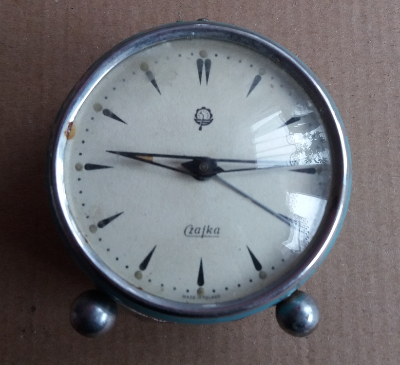

Dzisiejszy nabytek, Czajka, pozyskana na targu w Grudziądzu. Do tej pory nie miałem żadnego z "ptaszków". Teraz wiem, że w rozstawie płyt między małym gabinetowym Poltikiem  a Czajką jest różnica ok. 1 mm.
Mozolnie mi szło zbieranie ornitologów. Czapla była najtrudniejsza w upolowaniu.

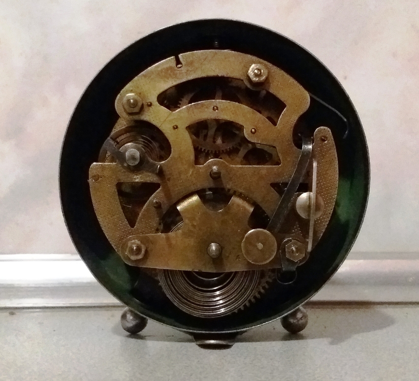

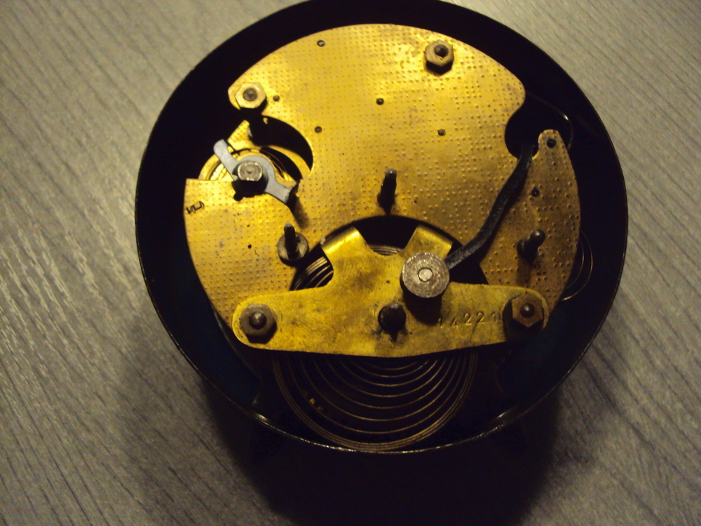

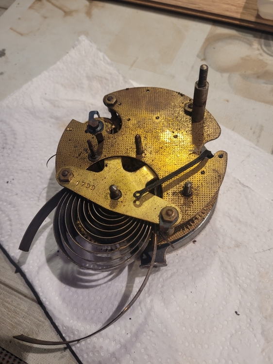

Idąc tym tokiem rozumowania uruchomiłem mechanizm B 80. Wcześniej był dawcą dla egzemplarzy w lepszym stanie. Po co miał leżeć w pudełku, jako definitywny złom zegarmistrzowski?
Obudowa, tarcza , nóżki są z różnych parafii. W tym zestawieniu nie dałoby się np. założyć szkła. Budzenia nie naprawiałem, ponieważ aktualnie nie mam koła pod tarczą do ustawiania i włączania budzenia.
Mechanizm  posiada numer 40073.
Na bazie zamieszczonych przez Nas zdjęć z numerami przypuszczam, że tak jak w przypadku zegarów Metron , numeracja ciągła dotyczyła danego roku. Dlatego zapewne  młodsze modele z płytami ażurowymi mają w  Naszych zbiorach niejednokrotnie  niższe numery od tych z pełna płytą.
Na zdjęciach uratowany werk B 80. Farba na obudowie jest oryginalna.
Jeszcze taka uwaga techniczna, znana bardzo dobrze np. Koleżance Yodek. Sprężynę chodu w tych mechanizmach mocuje się na haczyku przykręconym do szpilki po prawej stronie, by szpilka była wolna dla zahaczenia sprężyny budzenia. Oryginalna sprężyna ma  otwór, jak do zahaczenia na zębie osi koła. Nie miałem takiej sprężyny, ale miałem sprężynę od przypuszczalnie przedwojennego budzika z końcówką nitowaną, do założenia na szpilce. Tę końcówkę założyłem na haczyk, co widać na zdjęciu. Bez problemu będzie można zamontować sprężynę od budzenia, jak w oryginale.

W chwili obecnej, znalezienie odpowiedniej sprężyny z dedykowanym "oczkiem" do zamocowania na haczyku jest bardzo trudne. Dorabiałam te "oczka" samodzielnie ale jest to bardzo uciążliwe zadanie.
Zakładałam też ogólnodostępne sprężyny ze zwykłą "zakładką" na lewym słupku. Myślę, ze napęd sprężyny jest  w tym przypadku nieco słabszy niż oryginalne założenie ale dramatu nie ma, kilka dni chodzi 🙂

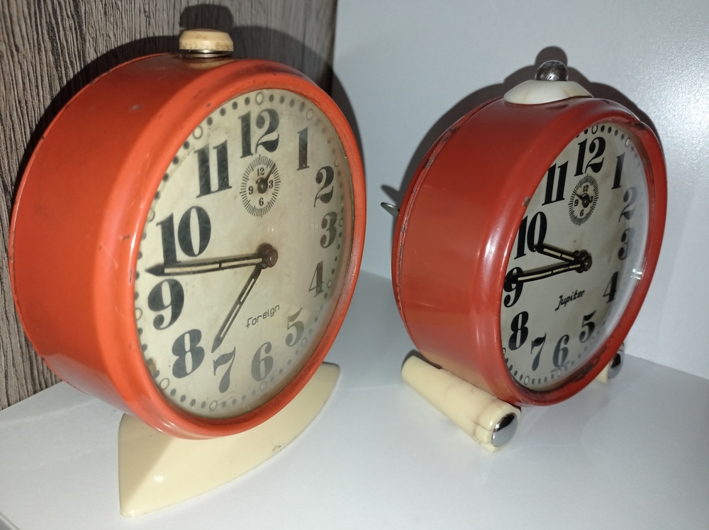

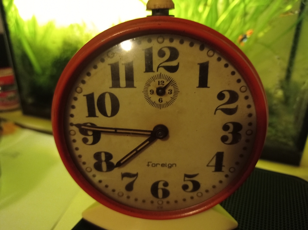

Tak na marginesie, bardzo zastanawiające oznaczenie u dołu tarczy budzika Foreign...

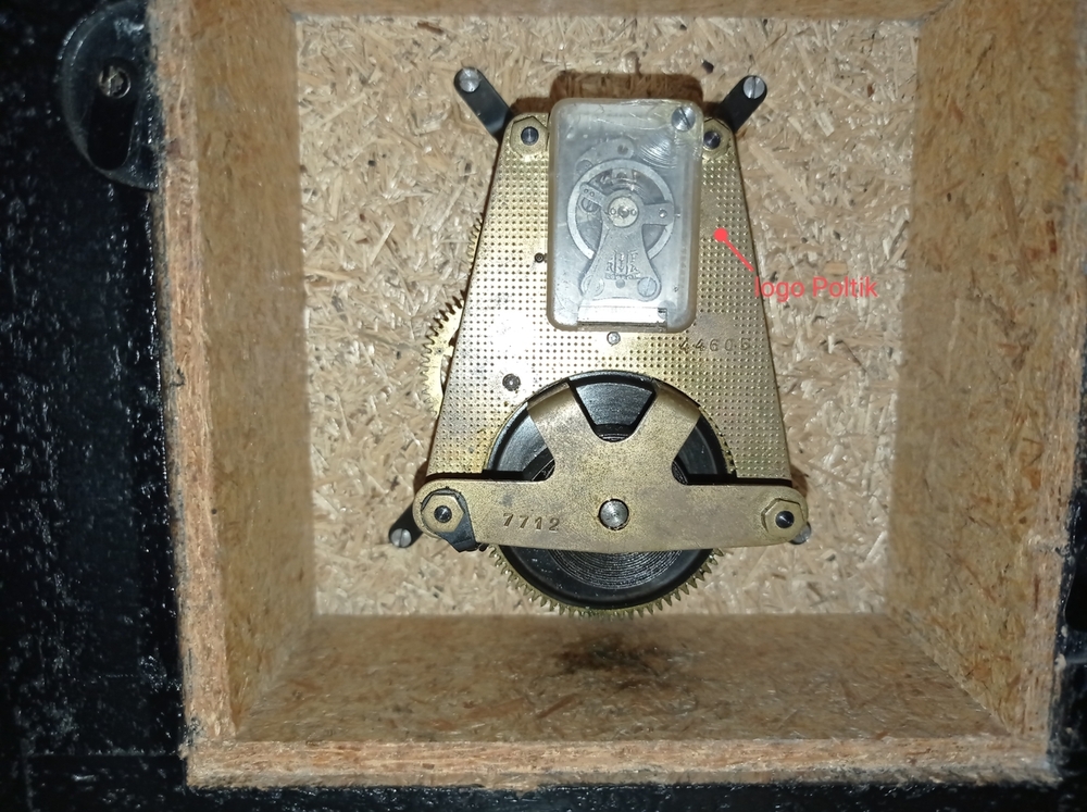

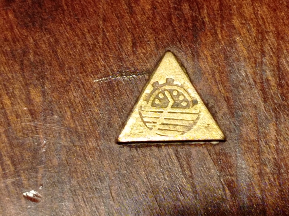

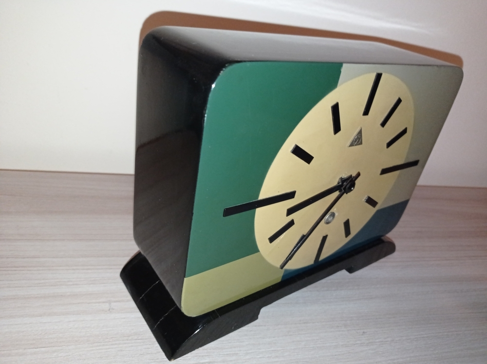

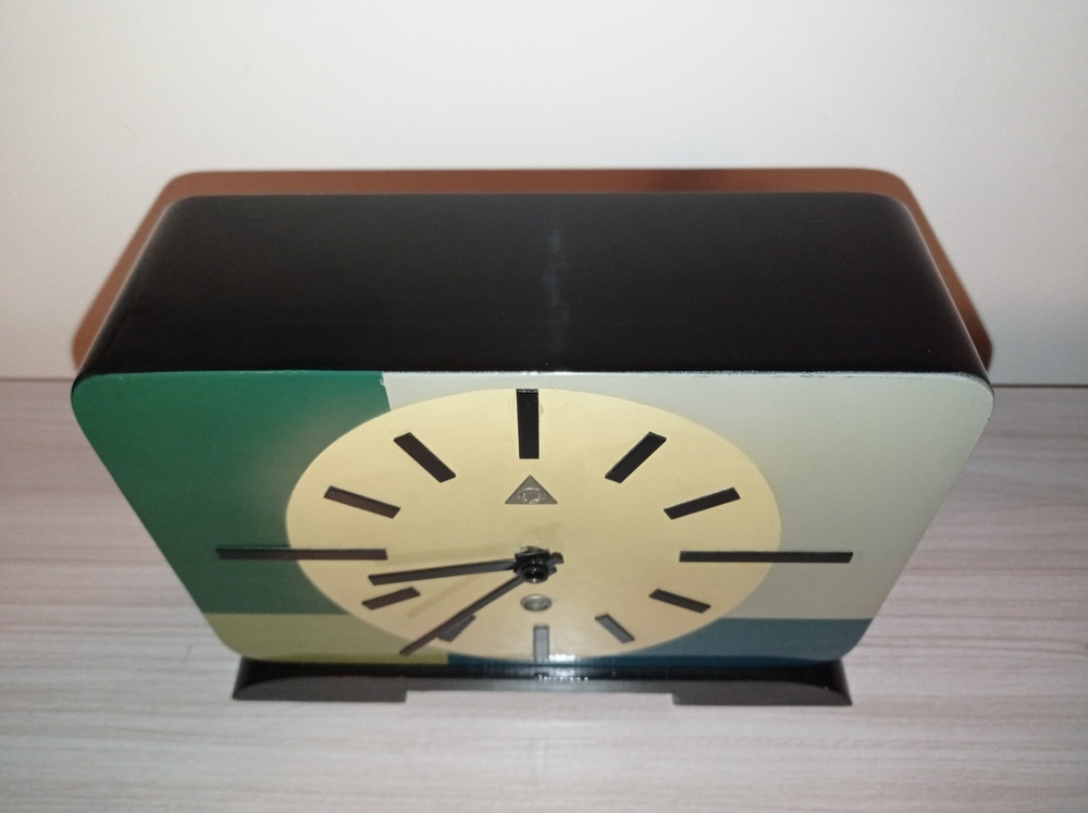

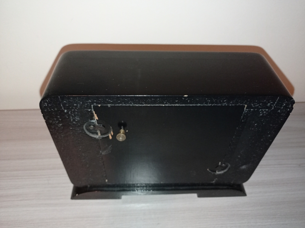

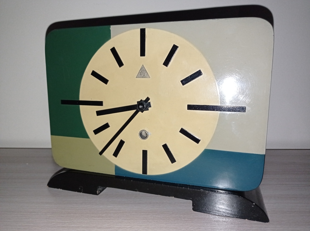

Nowość, zegar gabinetowy Poltika.
Wzór, projekt ( design ) oraz stan zachowania mówi sam za siebie.

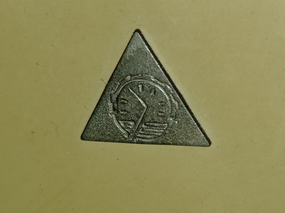

  Logo na tarczy oraz sygnatura na mechaniźmie świadczą o oryginalności zegara ( wiem że to nie jest budzik ) 🙂.
32 minuty temu, tomaszwr napisał(-a):

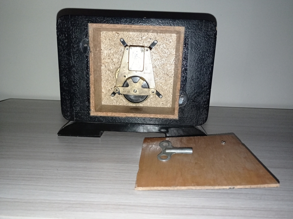

To raczej nie jest chodzik wyprodukowany przez Poltik, tylko Zakład Montażu Zegarów w Warszawie. Oni tworzyli tego typu chodziki. Oczywiście mechanizm bez przystawki jest produkcji Poltika ale chodzik już nie. Mam taki sam mechanizm w moim chodziku wyprodukowanym przez ZMZ w Warszawie.
A tu coś podobnego do Twojego.
Jasne, z tą różnicą że Wytwórnia Wyrobów Jubilerskich była montownią i sygnowała swoje wyroby napisem Jubiler. Nie zapominajmy także o Spółdzielni Inwalidów Wojennych, gdzie wyroby tylko posiadały papierowe informacje / etykiety. Żadne z tych montowni  nie sygnowały swoich wyrobów inną marką.
Przynajmniej, ja nic o tym  nie wie.
Pzdr.
A co z chodzikami ściennymi , też nie produkowali?
5 minut temu, tomaszwr napisał(-a):
Pzdr.
Mój chodzik jest bez sygnatury robiony na zamówienie. NIe ma takiego drugiego. W internecie można znaleźć jeszcze wiele chodzików Jubilera bez jego loga. Znaczek Poltika na Twoim zegarze mógł się tam już znaleźć wtórnie lub na zamówienie. Mechanizm wraz z przystawką jest typowy dla ZMZ.  Nie posiadam wiedzy aby Poltik produkował zegary kominkowe.
Ja też takiej nie posiadam. Wg. mojej subiektywnej oceny, jest to pierwszy pokazany zegar gabinetowy ( chodzik ) wyprodukowany przez Zakład Poltik w Łodzi.

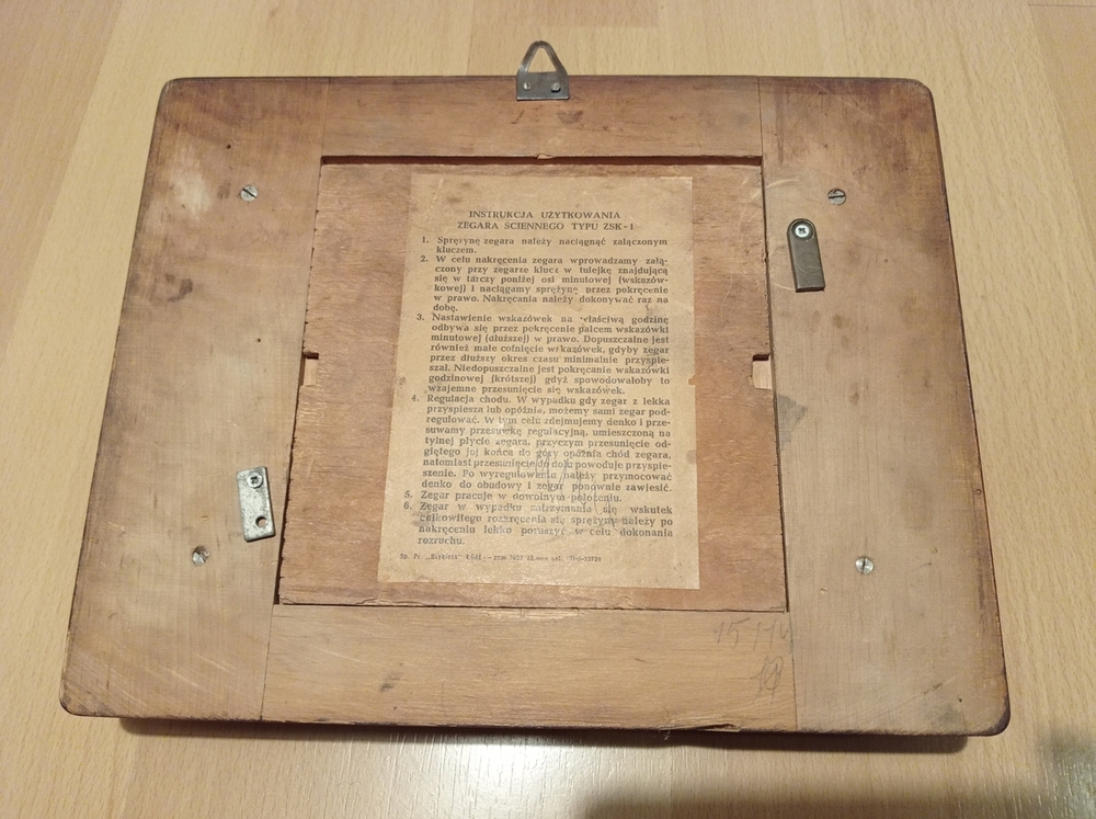

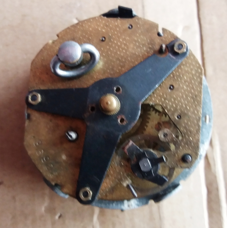

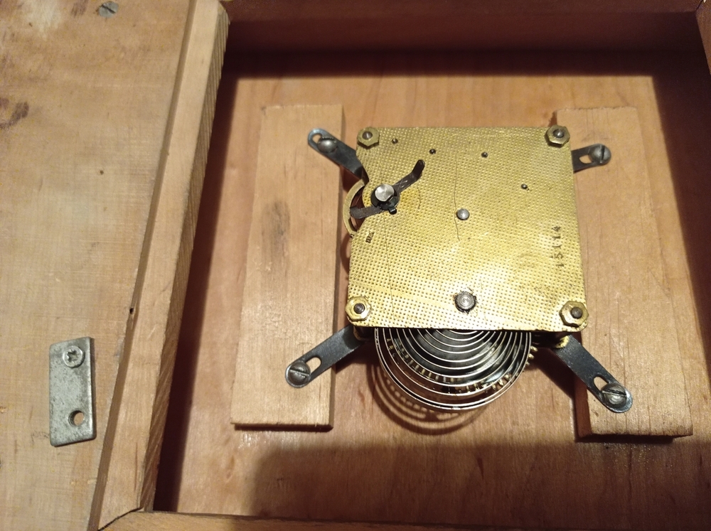

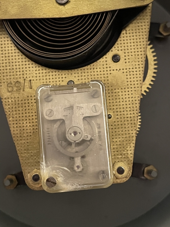

Jaki jest mechanizm w tym chodziku wiszącym?
Może uda się to potwierdzić albo wykluczyć po analizie dokumentów w Archiwum Państwowym.
Jak najbardziej odpowiedni. Kilka z tego typu chodzików ściennych Poltika,  było już pokazanych w sieci.
Pozdrawiam.
Tak na dobranoc, czy Pieszyce i Świebodzice produkowały ścienne i gabinetowe chodziki? Może Ktoś odpowie...
Pozdrawiam 🙂

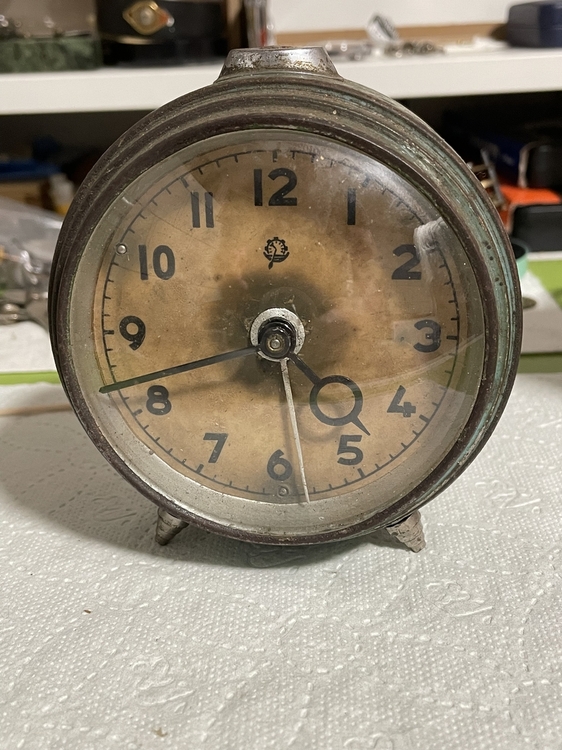

Ostatnio kupiłem takie zwłoki mechanizmu Poltika z malowaną metalową tarczą. Ciekawa twórczość.

11 godzin temu, Hecke napisał(-a):
Przesyłam zdjęcia.
