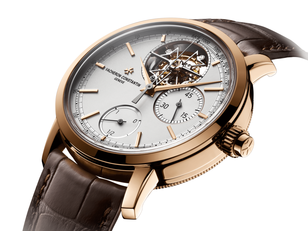

Vacheron Constantin na swojej stronie promuje platynowy Traditionnelle Grandes Complications. Nie jest to nowość, ale warto zwrócić uwagę na rzeczony zegarek, bo reprezentuje kawał porządnego zegarmistrzostwa.
Kaliber 2755QP zawiera 602 części składające się między innymi na takie komplikacje, jak tourbillon, wieczny kalendarz oraz repetycję minutową. Szkoda, że producent nie pokusił się o nową wersję zegarka z obiegowym urządzeniem wychwytu wyposażonym w śrubowy włos beczkowy. Podobne rozwiązanie zastosowano w modelu Reference 57260, choć w tym przypadku konstrukcja tourbillona to zupełnie inna historia, bo "trójosiowa".
https://www.horologium.pl/vacheron-constantin-reference-57260
Nie zmienia to faktu, iż Traditionnelle Grandes Complications Ref. 80172/000P-9505 to zegarmistrzostwo przez wielkie Z opakowane w atrakcyjny design.

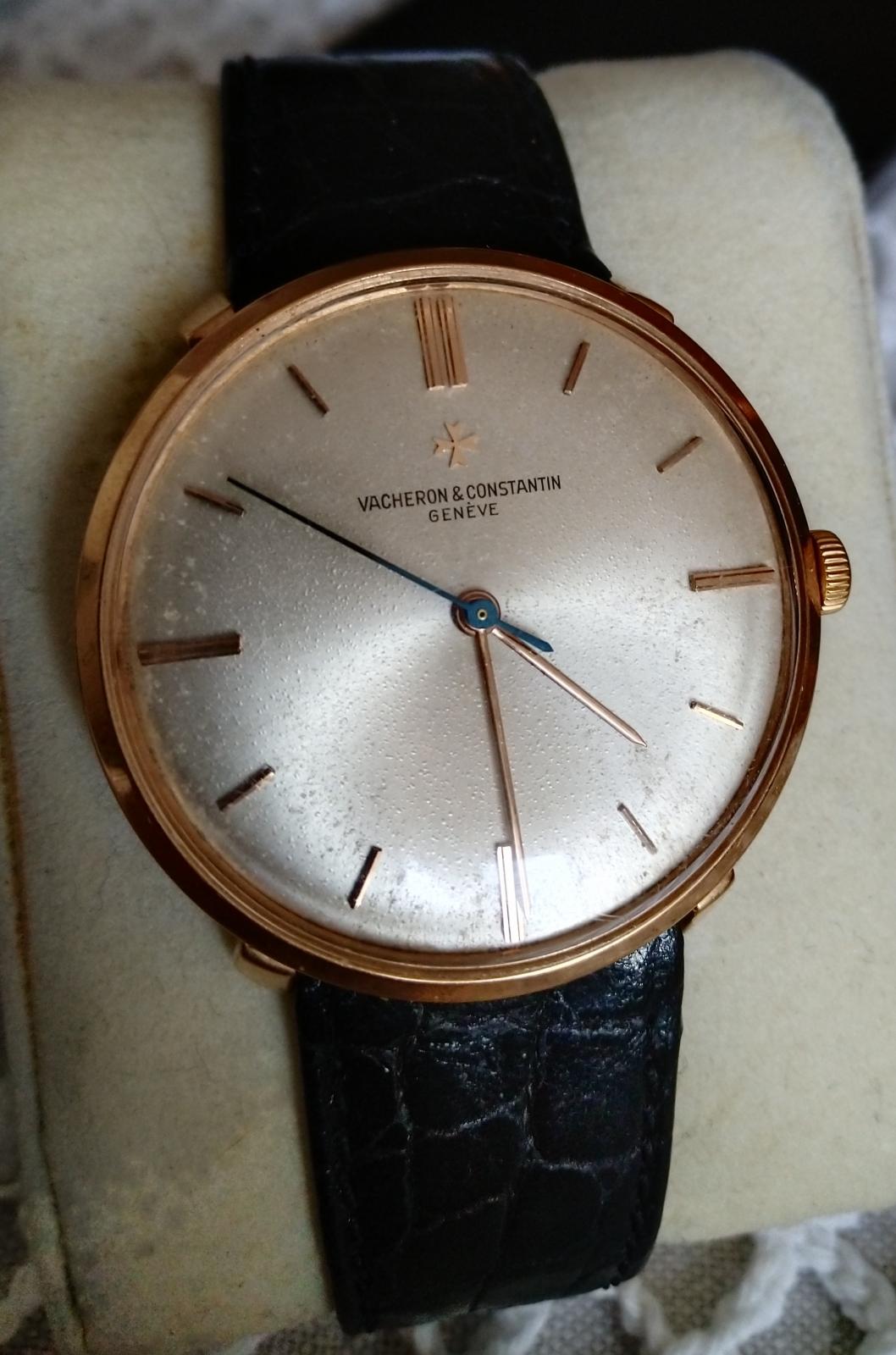

Witam
Posiadam takie cudo  :) lecz nie wiem czy to jest ref.6487 czy coś innego czy z tych fotek można to stwierdzić.
Boję się grzebać przy dekielku.
Dzięki za jakąś podpowiedź.post-112243-0-42001500-1584460760_thumb.jpgpost-112243-0-65809300-1584460764_thumb.jpgpost-112243-0-80828000-1584460768_thumb.jpgpost-112243-0-26012100-1584460770_thumb.jpg
Dodam jeszcze kiedyś zegarmistrz zapisał na karteczce werk. 5439xx i koperta 3813xx.
Sorki nie wiem czy można podawać dokładne numery.

Numer koperty wskazuje na lata 70. XX wieku, a kaliber to 1002 z Pieczęcią Genewską. Na podstawie załączonych zdjęć trudno napisać coś bardziej konkretnego oprócz tego, że sekundnik nie wygląda na oryginalny. Co do referencji to w oparciu o design tarczy oraz kształt uszu myślę, że to 6353.
Dzięki Mclntosh

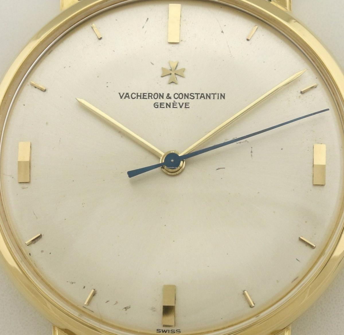

Poszperałem w internecie i znalazłem podobne koperty i zapięcia.
Sekundnik niestety mam bardziej oryginalny , kształt i wymiary są OK kolor tylko taki nie złoty.
Mnie się podoba nawet bardziej no cóż wmówię sobie ,że mam wersję "limitowaną"  :rolleyes:
Mam jeszcze jedno pytanko , czy napinać się na renowację tarczy?
Jeszcze raz dzięki :)
Na tej karteczce mam pod nr werku i koperty numer 6553 ale taka ref.  chyba nie istnieje. Dlatego wcześniej gubiłem się w googlach.

Tu nie chodzi tylko o kolor, ale w ogóle o długość wskazówki wraz z przeciwwagą. Wygląda to tak, jakby sekundnik pochodził od innego zegarka. W tym przekonaniu utwierdza mnie fakt, iż centralny sekundnik jest krótszy od wskazówki minutowej, co oznacza źle dobrane proporcje, a to niepodobne do Vacheron Constantin.

Miłośnicy zegarków preferują różne podejścia. Jedni chcą mieć po serwisie zegarek, który wygląda jak nowy, a drudzy wolą zachować oryginalną postać pomimo uszkodzeń powierzchni. Tarcza jest bardzo ważna, bo najczęściej cieszy nasze oczy więc taką decyzję trzeba by dobrze przemyśleć. Jeżeli zegarek ma dla Ciebie dużą wartość sentymentalną, to najlepiej byłoby go wysłać do Vacheron Constantin tylko wówczas trzeba mieć świadomość, że cena serwisu może przekroczyć 50% wartości zegarka.
Edytowane przez McIntosh
Tak masz rację nie kolor a proporcje
z kolorem znalazłem i jak widać ten ma proporcje OK.
Odnośnie renowacji tarczy - znaczy w kraju ryzykowne

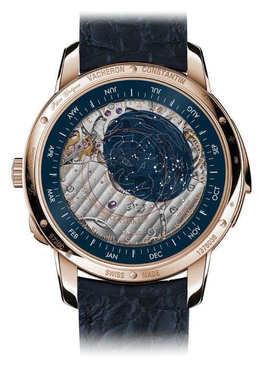

Cisza w temacie nie przystoi zwłaszcza po ostatnich wyczynach firmy Vacheron Constantin, która przywaliła w bezpośrednią konkurencję niczym Deontay Wilder w przeciwników ze swoich najlepszych zwycięskich walk. ? W kolekcji Traditionnelle pojawił się nowy zegarek zawierający tourbillon oraz stoper obsługiwany za pomocą przycisku umieszczonego w koronce, natomiast Overseas wzbogacono o nowe modele z wiecznym kalendarzem.
Faktyczną różnicę zrobiły jednak dzieła "Les Cabinotiers".
Astronomical
Kaliber 1731 M820, 600 części, między innymi repetycja minutowa, wieczny kalendarz, fazy księżyca, równanie czasu, wskazanie dnia i nocy oraz wschodów i zachodów słońca. W sumie 19 komplikacji.
Les Cabinotiers split-seconds chronograph "Tempo"
Kaliber 2756, 1163 części, między innymi minutowy repetier, wieczny kalendarz, stoper z doganiającą wskazówką, którego działanie koordynują dwa koła kolumnowe. Do tego tourbillon, fazy księżyca, równanie czasu, wskazanie dnia i nocy oraz wschodów i zachodów słońca, co w sumie daje aż 24 komplikacje. To czyni rzeczone dzieło trzecim najbardziej skomplikowanym zegarkiem naręcznym w historii zegarmistrzostwa! Pierwsze miejsce dzierży Franck Muller Aeternitas Mega zawierający 1483 części i 36 komplikacji, a drugie Jaeger-LeCoultre Hybris Mechanica Grande Sonnerie zawierający 26 komplikacji.

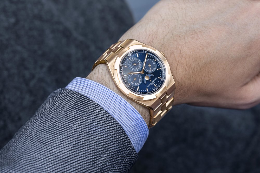

Ja od pewnego czasu bacznie przyglądam się temu modelowi.

A co to za model? Obrazek nie wyświetla się, dostaję komunikat że plik jest uszkodzony.
Podmieniłem obrazek. Model 82172/000R-9382.

Traditionnelle na werku 4400AS. Pamiętam, że kiedyś Kari Voutilainen bardzo pozytywnie ocenił mechanizm 4400, więc jeżeli odpowiada Ci wzornictwo zegarka, to będzie to dobry wybór. Ocena Voutilainena była dostępna na forum VC The Hour Lounge, ale producent postanowił wszystko pozamiatać i przenieść na Instagram. Jednakże kiedyś na Vacheron Clubie przytaczałem tekst fińskiego zegarmistrza, więc przeszukam swoje archiwa i tu wrzucę o ile oczywiście znajdę, bo to materiał sprzed kilkunastu lat.
