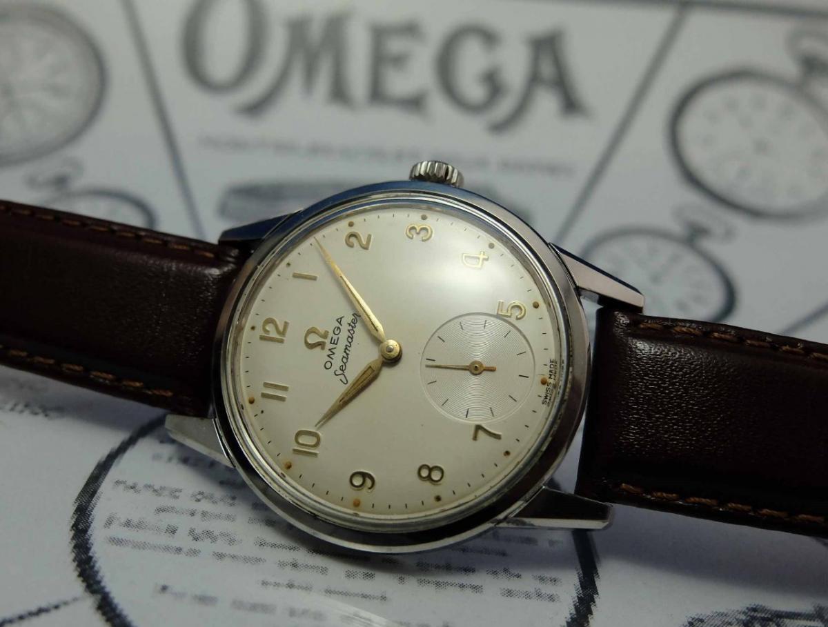

Wcale nie jestem zdziwiony, poznalem 'szkołę oświęcimską"-kolega @kono32 który ma w swojej ofercie mnostwo ciekawych,w pełni oryginalnych modeli, posiada też takie po renowacji, to pisałem koledze @radekvintage,i ze ta mi wyglada na tą wlasnie ....od tego samego renowatora.
Zródło pozyskania też się zgadza.
Ponizej nabyta od kolegi @kono32 piękna, oryginalna "30"
Pozdrawiam, Marek
