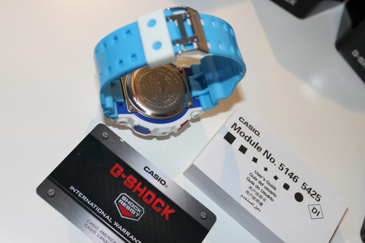

Witam. Pytanie za sto punktów mam. Mianowicie chc e kupić G-Shocka ale słyszałem że nie posiadają one na dekielku folijki ochronnej. Powiecie mi jak to z tym jest?
A do czego Ci ona potrzebna ?
( jest na szkiełku)
Pozdrawiam, Marek
nigdy nie widziałem g z folią na deklu bo oficjalny dystrybutor zibi i tak nakleja swoją naklejkę na deklu więc nawet gdyby była to zostaje zerwana przed dostarczeniem do sklepu
może na innych rynkach folie są naklejane ale to musi się wypowiedzieć forumowy specjalista od g
OMEGA SEAMASTER 300M
Nie chodzi do czego jest potrzebna lecz kwestia jest taka że jeden znajomy, niby spec od g shocków, mówi że jeśli jest taka naklejka na dekielku to podróbka bo g shocki nie mają takich naklejek...
Kiedy można się spodziewać owego speca :P?
Żadne kryterium, folia lub jej brak.
Zegarek trzeba zobaczyć.
Na wszystkich które nabywałem nie było jej na dekielku.( nowych)
Pozdrawiam, Marek
Witam.
Folia ochronna na pewno występuje w screwbackach, czyli w zegarkach G-SHOCK z zakręcanym deklem (nie przykręcanym czterema śrubkami). Wczoraj taką ściągałem :) a naklejka Zibi była naklejona na niej.
W pozostałych G, które kupowałem a niebyły wyżej wymienionymi, nie było takiej folii na dekielku.
Pozdrawiam.
Ja widziałem folię na deklu zegarka udającego ( i to bardzo dobrze udającego) GW-A1100, to był pierwszy element który wzbudził moje zaniepokojenie, drugim były inne śrubki na deklu niż te znane z g-shock'ów. Poza tym na żadnym "G" foli nie miałem, a kilka pochodziło z własnego importu, wiec Zibi nic tam nie naklejało co by tłumaczyć miało zdjęcie tejże foli
buKKa ten zegar z pierwszego postu to podróbka.
