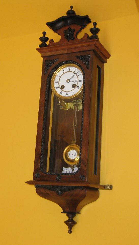

Witam !
Mam prośbę o pomoc w zidentyfikowaniu zakupionego zegara. To miniatura Lenzkircha, ale w posiadanych materiałach nie mogłem się doszukać co to za jegomość ...
Z góry dziękuję za pomoc  :) !

Według tabeli datowania lenza to jest 1870/71 rok, a dostępność tak wczesnych katalogów jest  raczej nie znana.Chyba że kolega FRANK ci pomoże  :)
Sorry Panowie nie dokładnie spojrzałem, już się poprawiam :(
Pozdrawiam Tomasz
Moim zdaniem 1871.
Katalogi do których mam dostęp zaczynają się rzeczywiście później, chociaż wzory wcześniejsze na ogół uwzględniają. Opinia Franka jest tu niezbędna, mnie ta skrzynka lekko pachnie jakąś meblówką. Jest za prosta i "poduszkowo" wyoblona jak na Lenza obyczaje... To oczywiście hipoteza.

Panowie wiek znam 1872.
Takie skrzynie były na 100% produkowane, podobne wzory są w linkowcach, po detalach (z innych zdjęć) i ilości mieszkań po kołatkach mogę stwierdzić że skrzynia ma dość długi żywot i chyba nie była specjalnie odnawiana ani konserwowana.

Gdyby to była meblówka, to miałaby tak samo długi żywot, oraz lokatorów... Jeszcze grzebię w katalogach i książkach, jak coś znajdę, to oczywiście napiszę.

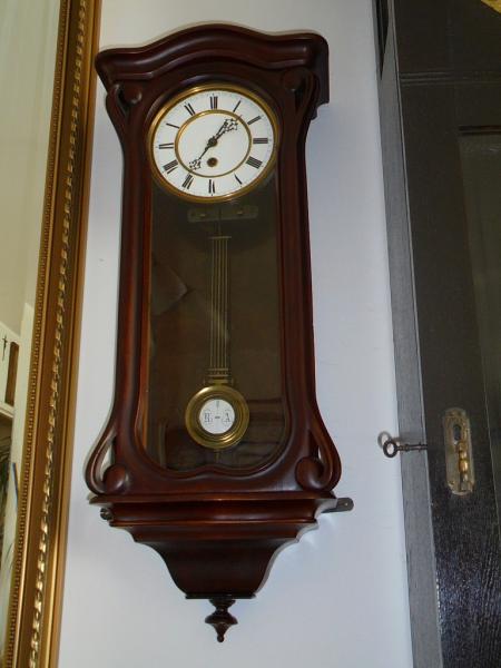

Najbardziej zbliżony formą jest ten model.
Na identyczny w katalogu raczej bym nie liczył.
Piotr

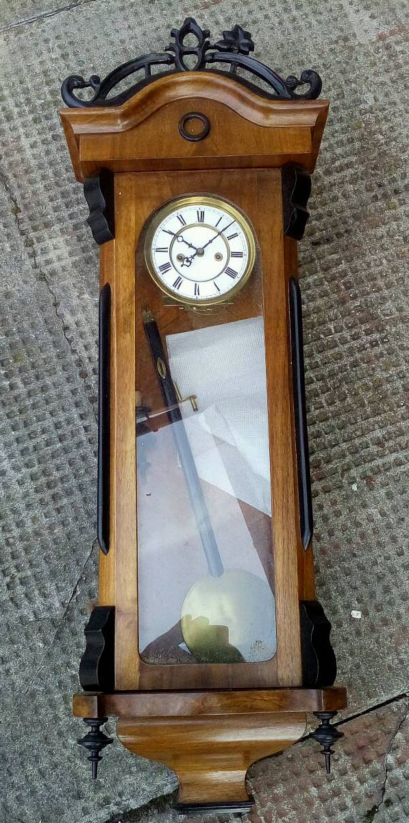

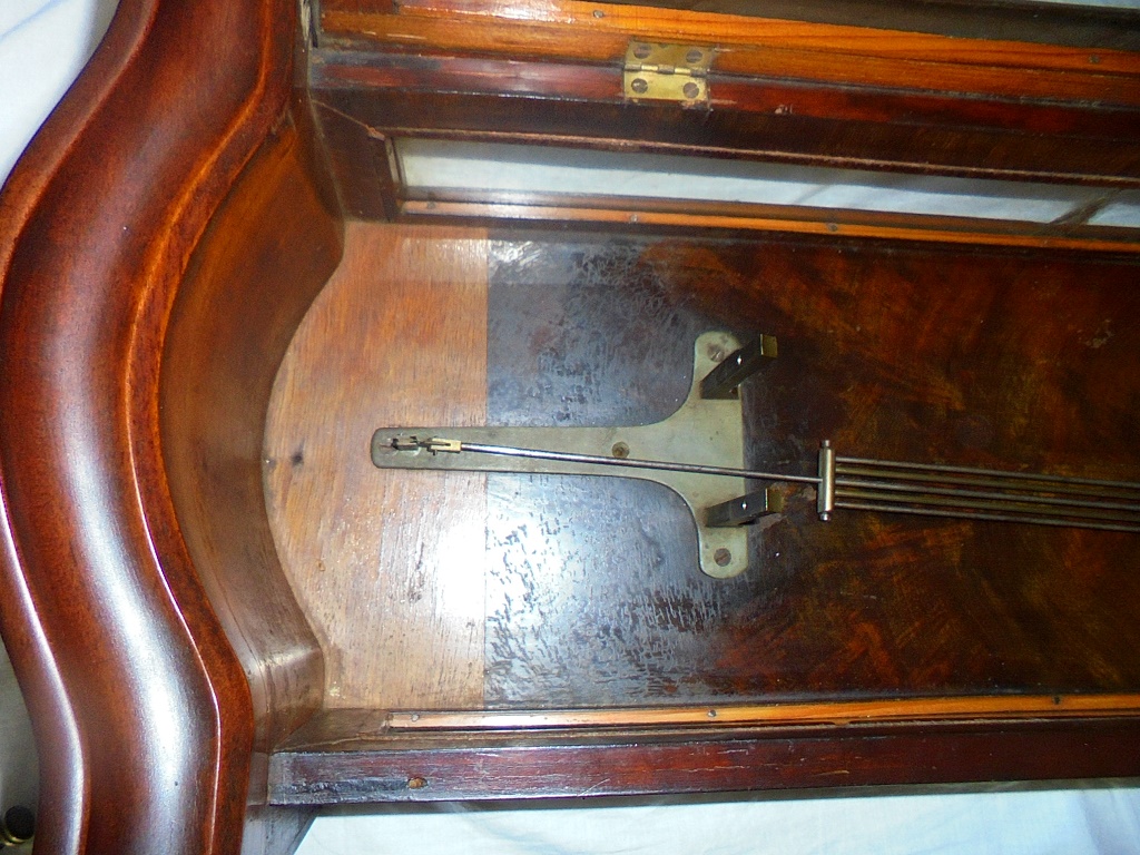

spotkałem podobne skrzynki, to oryginał, tak w linkowcach również podobne style. nie mam zdjęć lata temu gdzieś sprzedałem podobnego...gratuluje. jaka średnica tarczy?
co prawda nie miniatura, ale z tą sama sygnaturą. nie znalazłem w katalogu:(
Średnica wewnętrzna tarczy 9,5 cm z ramką 11 cm.

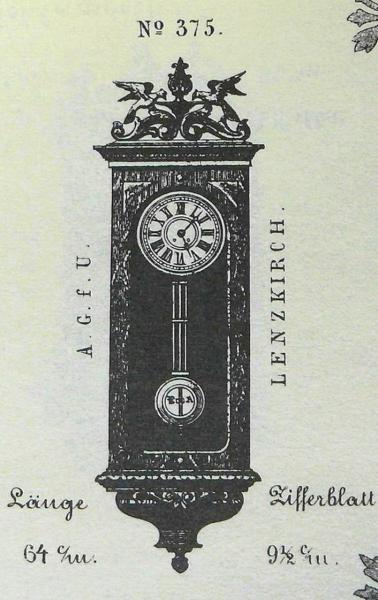

Cześć ! to jeszcze jedno pytanie do wszystkich ...
Czy ktoś ma może zdjęcie koronki z miniatury 375 lenzkircha.
Na zdjęciu miniatura z dorobioną niewłaściwą koroną .
Chodzi mi o to jak powinna wyglądać oryginalna.
W katalogu mam tylko malutki szkic bez detali. Wiem że to była niewielka rzeźbiona korona ...
Będę wdzięczny za pomoc.

Super !!!
Wielkie dzięki !!!

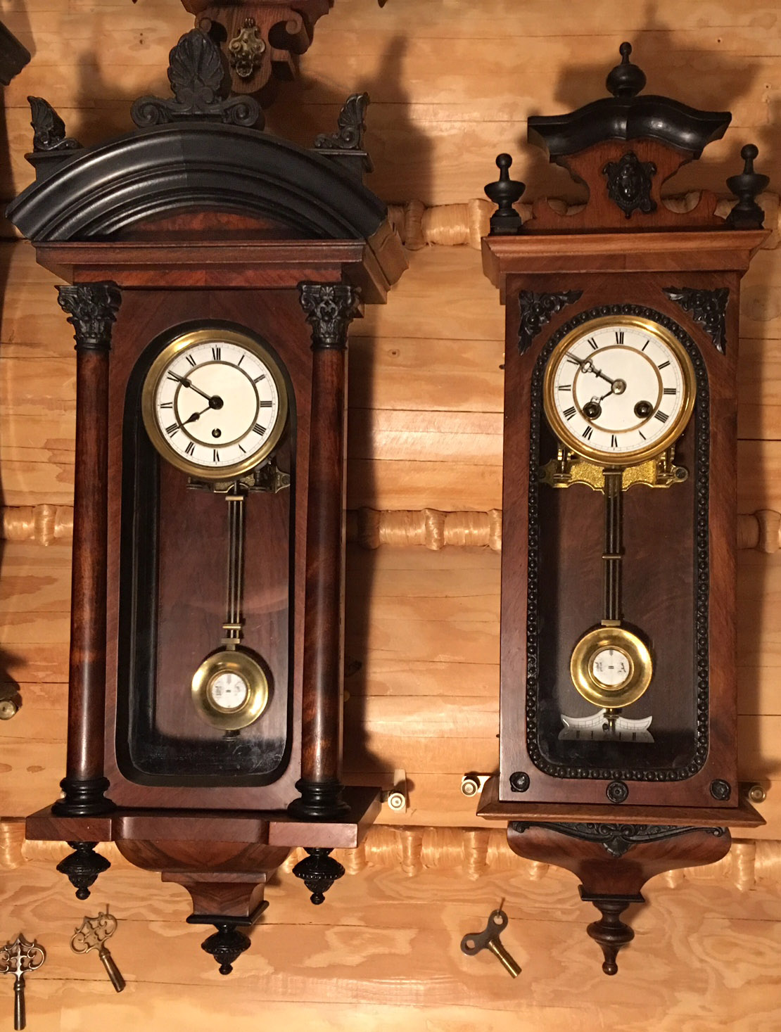

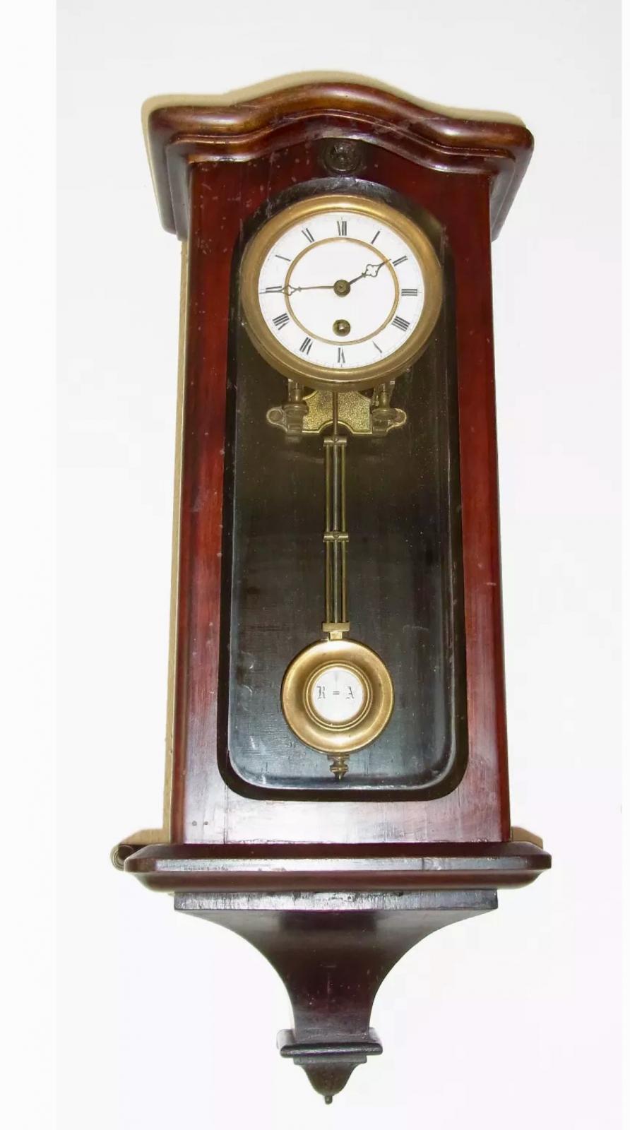

No to wisi już u mnie ...  :rolleyes:
Do wymiany korona , choć ta wydaje się dość stara, i zakończenie brody , na szczęście znalazłem oryginalną kulkę/tralkę  z zakończenia brody. Wychylnik też do wymiany - oryginał w drodze.
Fajnie wygląda z kolegą , choć trochę drobniejszy ...  ;)

zaraz dojedzie 3-ci
Zaraz nie  :rolleyes: , trochę trzeba się pomęczyć. W malutką skrzynkę wlałem dziś 0,4 l Ataxu (gdzie to weszło?) teraz ze dwa tygodnie kwarantanny (może powtórka i dopiero praca właściwa). Sporo dziurek i chyba aktywnego kołatka. Trzeba chyba będzie w niektóre miejsca powstrzykiwać paraloid, aby wzmocnić drewno - szczególnie w plecach i na górce. Nie widać specjalnie aby ktoś coś grzebał za dużo przy skrzynce. Mechanizm do umycia i polerowania , politura, politura, politura ... i na ścianę. No i z miesiąc minie. :)

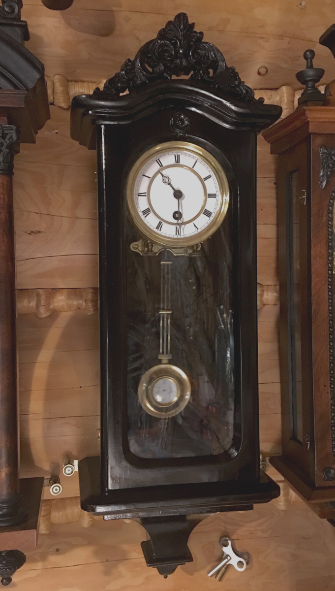

Uf , urwałem się z pracy i siadłem do miniatury, po kilku godzinach ... powiesiłem.
Zdjęcia trudno się robi bo politura czarna świeci się jak ... ale trochę pokręciłem gałkami i coś tam widać.
Ciekaw jestem czy taka "interpretacja" z koronką (zasugerowałem się podpowiedzią TARANTA  :) ) jest ok (?).
Myślę, że źle nie wyszło ... :huh:

i jeszcze wszystkie 3

doszły lekkie poprawki, bo człowiek stary ślepy i głuchy ...  ale już wszystko gra i tyka jak należy.

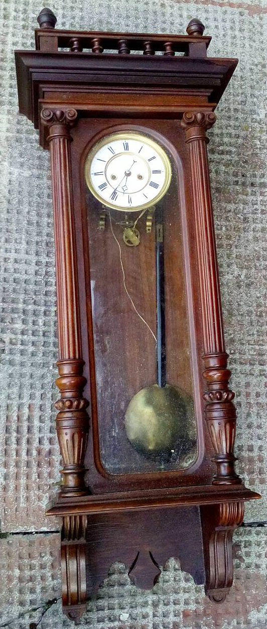

Jak już zacząłem temat miniaturowy to go pociągnę...  :rolleyes:
Szukałem ostatnio miniatur i dzięki pomocy kolegi (bardzo mu dziękuję za pomoc :) ) wyszperałem dwie, dwuwagowe 13-tki.
Dostałem zdjęcia i jak to zwykle "napał" - kupiłem.
Nie żebym żałował, fajne są ale jak się okazało po rozebraniu w domu - masa z nimi roboty , i w drewnie i w mechanizmach.
W w sumie fajnie, bo lubię "przywracać do życia" ale zobaczcie sami jak są "naprawiane" zegary na sprzedaż ...

wstępnie rozpoznanie
prawdopodobnie RESCH :ph34r:
wiedeńczyk Groneman (?) :huh:
i klasyk "naprawy" kotwicy ... :wacko:​

Gratuluję. Naprawdę ładne.Ten lewy to prawdopodobnie Groneman.P :)

eee fajnych masz kolegów ... Podobają mi się te zegary, a Gronemana to bym przytulił :rolleyes:
Krzysztof, masz takich samych, tylko więcej otwartości w zapotrzebowaniach :)
