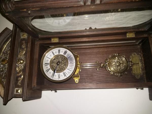

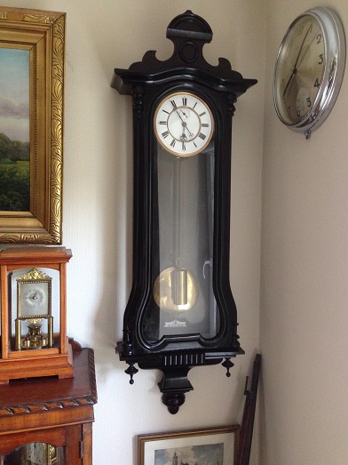

Pochwale się już swoim starym nabytkiem. Miniatura lenzkirch 555...czeka aż ktoś się zmiłuje i dorobi brakujące elementy.
P R Z E P I Ę K N A  ona jest właśnie takie mi się najbardziej podobają .
Fakt piękna rzecz  :rolleyes:
Czasem lepiej powiedzieć coś, nie mówiąc NIC!  🤔
To już nie jest oryginał, bo kupiłem go z już z dorobioną deską na dole, stosunkowo tanio jak na miniaturę dwu wagową w stanie, którego byłem świadomy...
Dylemat miał ten co niszczył i ten co robił taką niedoróbkę . Nic więcej nie można w tym zakresie (dolnej deski) spie....ć.
Można natomiast zrobić coś żeby sp....nie nie było drastyczne i rażące, czyli "dopracować". Oryginału to już nie mam... :(. Ortodoksyjnie patrząc można wywalić wstawkę i zostawić dziurę twierdząc że mamy uszkodzony oryginał, ale nie jestem ortodoksem :ph34r:
Myślę, że tych prawdziwych oryginałów jest naprawdę bardzo nie wiele, pojedyńcze sztuki i zapewne nie w tej części Europy dla której XX wiek był bardzo burzliwy.
Leszekk :rolleyes:

Załączam dwa zdjęcia - tak to wygląda

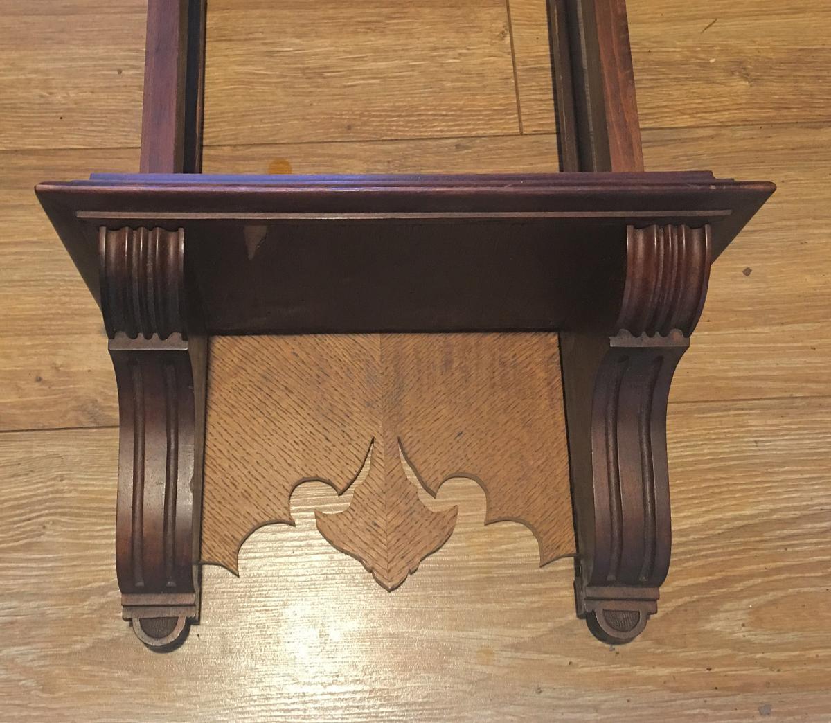

Kontynuując temat miniatury wiedeńczyka której coś trzeba dorobić z dołu, z nudów coś takiego wymyśliłem. Licząc na to żę poprzedni renowator widział choćby w części zakończenie postanowiłem to wyciąć zgodnie z intencją. Wyszło jak poniżej (w starej dębowej płycinie z rozebranej szafy - wiek chyba się zgadza )  ;) .
Nie wiem czy coś jeszcze "do ornamentować" czy już nie za dużo ... jakby ktoś coś poradził  :rolleyes:, poprzednią też zamieszczam dla przypomnienia...

Nie rób tak, to jest konserwacja a nie kreacja. Możemy coś zrekonstruować gdy mamy źródło. Teraz masz oryginalna skrzynkę z jakimś drewnianym, wiejskim farfoclem...  Oczywiście bez urazy ;)  Ślicznie go wyciąłeś, ale ja bym zrobił z niego wieszak na klucze np.... Oczywiście moja wypowiedź jest tylko wyrazem własnych odczuć i doktryn przez mnie uznawanych... Jestem np. wielkim wrogiem wykonywania rekonstrukcji skrzynek zegarów ze starego drewna...

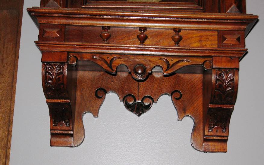

Jak już musisz, to może mniej powycinaną, jak w tym Gronemannie.
Piotr
O i jest źródło :)
No ja cię rozumiem , w pewnym sensie, ale jaka jest alternatywa dla takich działań. Pozostawienie zegara w stanie zakupu niestety godzi się z moim poczuciem estetyki. Nie mamy tu już do czynienia z oryginałem nawet zniszczonym, tylko ze źle wykonaną renowacją albo próbą rekonstrukcji. Zegar ma skrzynkę nie skręcaną ale sklejaną. To jak ktoś się nią "zaopiekował" wcześniej, niekoniecznie w celu naprawy jest zaprzeczeniem wszelkiej znajomości zasad stolarstwa, wręcz nawet podstawowej obróbki drzewa. Problem jest taki, że nie robiąc nic, nie zostawiłbym oryginału tylko obraz nędzy i rozpaczy wraz ze świadectwem nie udolności, a nie żaden stan oryginału. Nie lubię ruin, bo są świadectwem niemocy i braku chęci naprawy. Wszystko co stworzyły ręce ludzie powinno być naprawiane i kontynuowane w  użytkowaniu do końca istnienia fizycznego przedmiotu lub użytkownika. Mamy zatem dwie przeciwstawne zasady i cóż pozostanie chyba nam z tym żyć. Ty nie zmienisz zdania, ja też nie i ... zdrowia życzę.  :rolleyes:
Ps. Co do wiejskości to racja. Dlatego pytałem... A tak przy okazji masz pojęcie estetyki jak mój Ojciec. Też dzielił ludzi na inteligentów i tych co ze wsi lub słoma z butów wystaje, kulturę inteligencji i wioskową. Myślałem, że to już umarło a tu proszę ... duch w narodzie żyje  :D
Zatem zrobię wieszak na klucze w stodole  :D  i dorobię drugą brodę wg wzoru Taranta (dziękuję! )  :rolleyes:
Super dzięki o to chodziło . Dół lekko rozmazany , czy mogę prosić o dosłanie zdjęcia samego zdjęcia dołu z ustawieniem na wprost ?

W tym katalogu jest więcej zbliżonych bród, ale są zbyt bogate moim zdaniem.

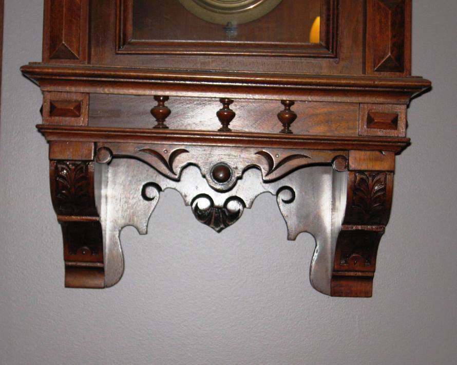

Tak jak się dało zwymiarowafem i wyciąłem.  Ten detal poziomy to chyba dwie piramidki.
Rzeczywiście zdecydowanie lepiej to wygląda. Za dużo przebywam na Śląsku i na wsi ... :P:D. Pozdrawiam zatem mertopolie  :D  :D  :D
Jak wykończę na czysto to przyłożę do skrzyni i podeślę zdjęcie.
Ciekawe jest też to, że skrzynia w zasadzie nie jest dębowa a jest woskowana na ciemno. Trudno mi powiedzieć jednoznacznie co to za gatunek drzewa, na pewno pewne elementy są wykonane z orzecha.
