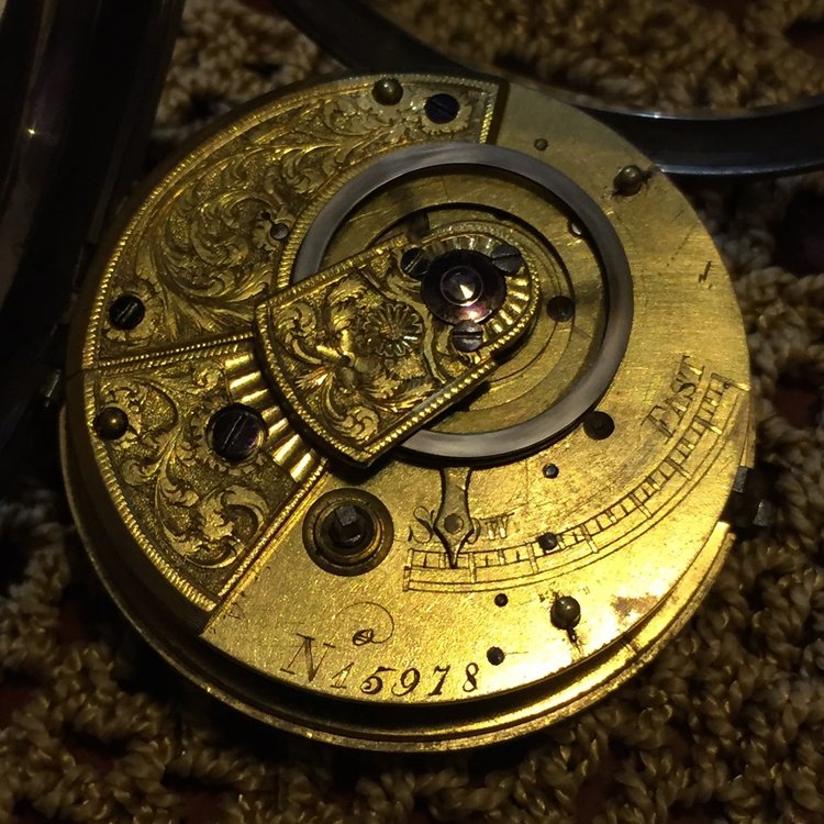

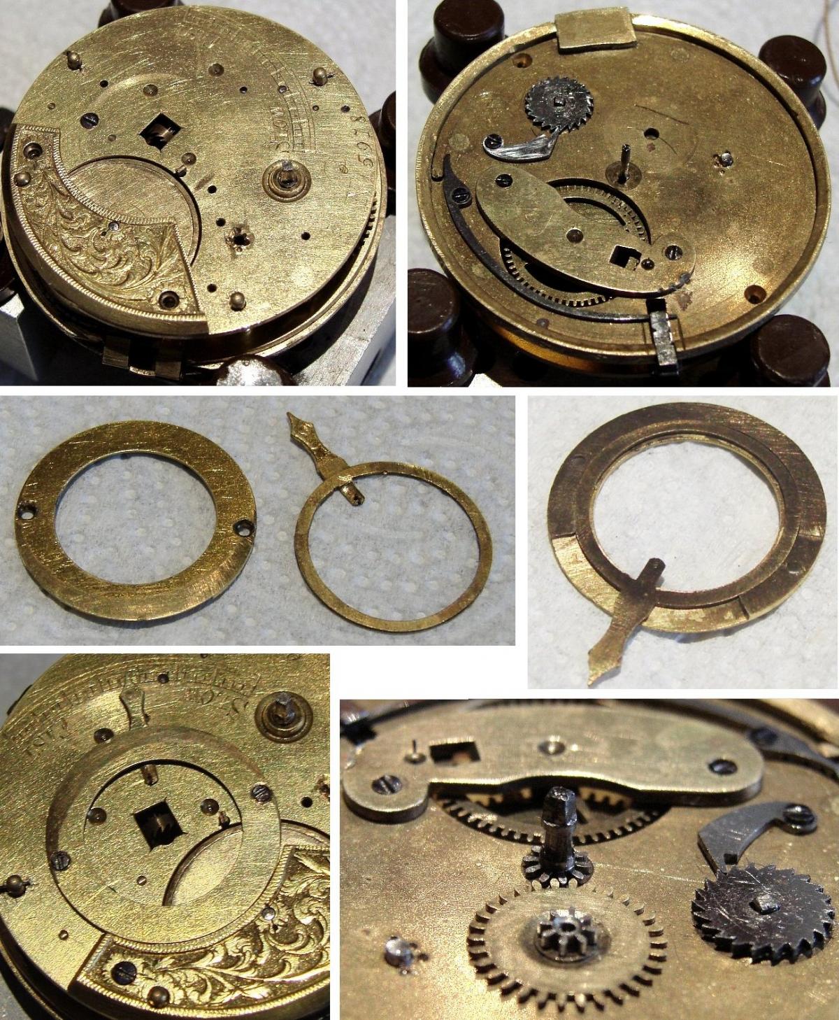

Kolejnym zegarkiem jest angielski szpindlak z podobnego okresu. nie sprawdzałem punc, ale sprzedający podawał 1830 rok, a że jest rzetelny - na pewno sprawdził.
Na początek tej relacji taka myśl, która naszła mnie przedwczoraj, jak pracowałem nad tym właśnie zegarkiem, że wcale nie jest tak źle mieć zły dzień - o wiele gorzej, gdy masz zły dzień, ale o tym nie wiesz :)
Oczywiście gdybym czuł się spowolniały umysłowo, nie brałbym się za taki zegarek, ale rzecz w tym, że czułem się lepiej niż zwykle.
I tak zaczął się horror :)
Tak wygląda zegarek rozebrany. Jest to szpindlak, więc i części ma niewiele.
Miło, ze w zegarki nie ma rdzy. Nic a nic.
Sprzedający podawał, że w zegarku ześlizguje się spręzyna, ale to nie była sprężyna. Zegarek miał feler, który w "szpindlu" nie rokuje dobrze - po prostu wychwyt przepuszczał koło wychwytowe, co faktycznie brzmi trochę jak uślizg spręzyny.
Zauważyłem także pogięty (chyba celowo podczas układania) włos, a do tego włos by obrócony na osi i wychwyt po prostu był źle ustawiony.
Po regulacji wychwytu zegarek nawet ruszył, z bardzo małą amplitudą i tylko poziomo, wciąz przepuszczając w skrajnych pozycjach, gdy wymusiłem jej zwiększenie i wychwyt dobijał do bolców ograniczających. Na to raczej nic nie poradzę, ale warto zauważyć, ze wychwyt wrzecionowy nie osiąga takiej amplitudy pracy balansu, więc na tym etapie wciąż naiwnie liczyłem na szybką, łatwą robotę.
Jak widzicie - górna paleta nosi bardzo istotne ślady zużycia. oś jest też nieco pogięta, co wskazuje, ze ktoś przycisnął balans (np palcem), o co w tym zegarku (nieosłonięty balans) nietrudno.
Bolec ograniczajacy pracę balansu - jak widzicie pięknie zrobiony - najpierw wyrównany równo z płytą, potem pozłocony - w tym zegarku był bardzo luźny.
Idąc dalej:
Widzimy tu mocowane na wcisk łożysko koła wychwytowego oraz slimak zrobiony w angielskim stylu, tzn. montowany z użyciem bolca, nie na wcisk jak w szpindlaku z Francji.
Zauważcie, że pokrywa bębna jest z drugiej strony niż by się na pierwszy rzut oka wydawało.
Składanie:
Najpierw - porażki... Zacząłem od próby ustabilizowania luźnego bolca w płycie przez delikatne uderzenie w płytę ponad nim.
Co do stabilizacji - pełen sukces, natomiast uderzyłem o wiele za mocno. Myślałem, ze biję lekko, ale płyta okazała się bardzo miękka :(
Na szczęscie to od wewnętrznej strony...
Dwa... myślałem, że bardziej spodoba mi się ślimak z bolcem niż z pierścieniem mocowanym na wcisk - nic bardziej błędnego!
Walcząc z bolcem zarysowałem koło i teraz wiem, ze za każdym razem powinno się użyć nowego bolca (i potem go dociąć).
Zmuszenie starego, obciętego bolca do przejścia na druga stronę nie jest możliwe, ale (z braku nowych bolców), udało mi się go przekonać poprzez odpowiednie opiłowanie cienkiego końca.
Uszkodzenie nie jest duze, ale dawno tak mi narzędzie nie ujechało, więc mam do siebie spory żal. Z drugiej strony - dobrze że nie na górnej płycie i dobrze, że tępe...
Kontynuujmy:
Zegarek ma cudownie zdobioną i złoconą górę, ale od strony tarczy jest bardzo brzydki. Chyba była tam cienka warstwa złocenia, która zeszła z czasem, a może i nie, może to goły mosiądz?
Koło wychwytowe jest złocone, ale sposób jego nabicia na oś jest mało elegancki - nie to, co w poprzednim zegarku...
I składamy.
Mostek przekładni można założyć później, co ułatwi np przewinięcie łańcuszka, ale ja zrobiłem od razu...
Jak pisałem - ie wiem, jak mówią ksiażki, mnie najwygodniej jest nawinąć łańcuszek na ślimak i potem przewinąć na bęben po złożeniu płyt.
W szpindlaku mechanizm może być całkiem zmontowany (bez balansu, oczywiście), w wychwytach kotwicowych trzeba poczekać z włozeniem 3-go koła do mechanizmu do czasu przewinięcia łańcuszka.
Patrząc na regulator - pamiętacie Quake'a? Oj... to przywołuje stare wspomnienia ;)
Po zmontowaniu zegarka zauważyłem, że poprawiony bolec teraz dotyka osi balansu, więc zdjąłem balans i...
CO DO $%&^%#$ ?!!!
Brawo... gdybym nie był wściekły, powiedziałbym, że zrobiłem piękne dzieło sztuki.
Nie,nie zapomniałem o bolcu - w moim zegarku ktoś dogiął bolce regulatora tak, że włos trzeba najpierw przewlec pomiędzy nimi podczas montażu i demontażu, o czym akurat właśnie zapomniałem.
W szpargałach znalazłem dosc podobny (na oko i na dotyk) włos, któremu wyciąłem wewnętrzne zwoje.
Musiałem też nieco opiłowac nieszczęsny bolec (było ruszać???) i jeszcze raz poskładać mechanizm.
Włos okazał się całkiem dobry - na początku spóżniał jakieś 15 minut na dobę, ale po korekcie ułożenia (o czym wspomnę później) odchyłka wzrosła do około -1 godziny, czyli będzie potrzebował skrócenia. Łatwiej skrócić niż wydłużyć, więc OK :)

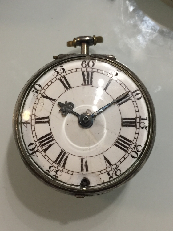

Teraz pozostała strona tarczy i można zegarek włożyc z powrotem do jego pięknej, krytej, srebrnej koperty!
Sprężynę główną należy nieco naciągnąć, aby od pierwszego przekręcenia kluczyka zegarek startował (i by łańcuszek nie spadał, oczywiscie). Służy do tego koło zapadkowe pod tarczą. Warto zauważyć, ze w tych zegarkach centralny wałek bębna jest generalnie nieruchowmy, potem obraca się już tylko bęben.
Dwa - nie jestem ślepy - wskazówki są amerykańskie. tak sobie myślę - zegarek przywędrował do mnie z USA, gdzie pewnie od lat sobie mieszkał - przez tyle dziesięcioleci mógł się trochę zamerykanizować, nie :) ?
Sam mechanizm to prawdziwe CUDO. Po częsci dzięki zdobieniom, po części dzięki temu, że płyty zachowały się w niemal idealnym stanie.
Sygnowany jest na mostku Jas Windsor London, nr seryjny 1714 i dodatkowo Frederick Sholeng (?) na górnej płycie.

Zdjęcie mechanizmu - najpierw to z aukcji zrobione przez sprzedającego - ukazuje pełnopłytowy, brudny i niespecjalnie ładnie wykończony mechanizm.
Zdjęcie średno zachęca do zakupu, toteż chętnych nie było. znaczy był - jeden ;)
Zdjęcia i opis nie informowały tez o zastosowanym wychwycie - układ łożysk i sekundnik w zasadzie wzbudziły u mnie nadzieje na otrzymanie cylindra lub dupleksu, bo zegarek wygląda na zbyt młody, by miał mieć wychwyt wrzecionowy...
Zegarek rozebrałem na części i umyłem...
Ktoś mocno pracował nad wbijaniem kołków - jednego nie mogłem za ch... jasną wybić. Nawet po rozebraniu było trudno i niebezpiecznie.
Mechanizm ma bardzo "przyjaźnie" skonstruowany ślimak. Wszystko skręcane, bez pierścieni ciernych czy bolców...
Łańcuszek czyściutki, bez rdzy, musiałem tylko poprawić (spłaszczyć na nabijarce) nit jednego z haczyków, bo blokował się w ślimaku, co groziło jego rozerwaniem...

Patrząc na górną płytę już widzicie, że to jednak szpindlak. Młody szpindlak z sekundnikiem...
Chyba przedstawiciel ostatnich niedobitków tego gatunku...
Płyty ładnie się umyły. warto zauważyć, ze ładnie pozłocona jest tylko górna płyta, dolna to prawie czysty mosiądz...

Technologia produkcji jest dokładnie identyczna jak pierwszego z prezentowanych szpindlaków, tylko wykończenia inne, jak w zegarkach angielskich...
Znów - mostek z łożyskami balansu i wychwytu montuje się od góry...
Składanie jest takie, jak mechanizmu z pierwszego wpisu, z tym, ze bez konieczności regulacji łożyska koła wychwytowego - okazało się perfekcyjnie wyregulowane.
Znów - nawijam łańcuch na ślimak i przewijam później...
W ramach oszczędności regulator także wykonano z mosiądzu.

Te zegarek...
...to Rice Williamson z Londynu, wyprodukowany około 1730-40 roku.
Prawie tak gdyby jak szeroki - prawdziwie "cebula"...
Co ciekawe, spodziewałem się wielkiej cebuli, a tu... mała cebulka. Tylko 40mm średnicy - podobno to wówczas była norma, dopiero potem zegarki (o dziwo) urosły...
Mechanizm po czyszczeniu chodzi, ale się czasem zatrzymuje.
