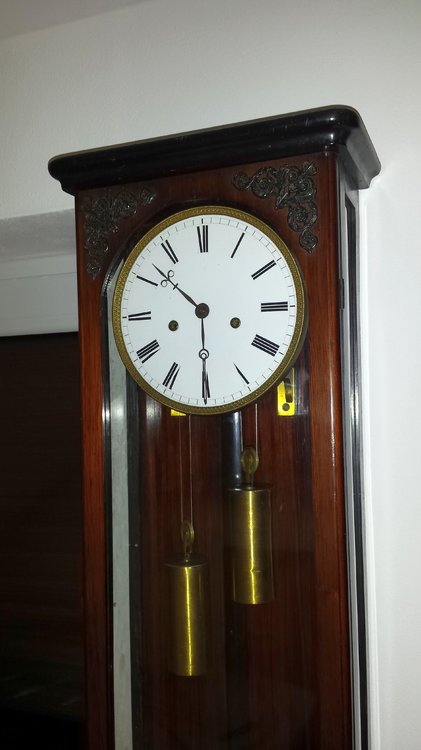

Chciałem prosić o pomoc w identyfikacji zegara wiszącego "wiedeńczyka".
Opis. Pochodzenie. Zegar przewisiał i przechodził ostatnie 67 lat na ścianie mieszkania u moich Rodziców w pewnym mieście na Dolnym Śląsku. Przez te lata nikt przy zegarze nie grzebał.

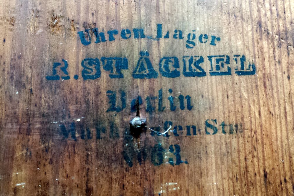

Skrzynka kompletna. Z tyłu obudowy jest pieczątka o treści:
Uhren Lager
R. STACKEL
Berlin
Markgrafen Str 63

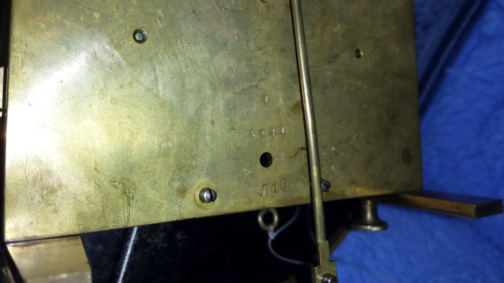

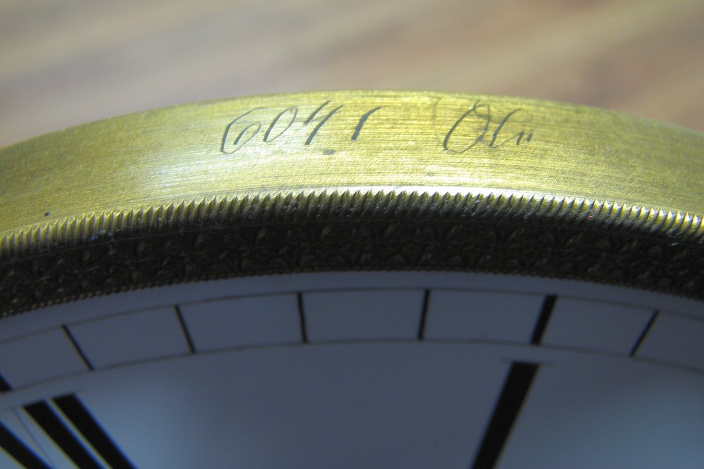

Mechanizm całopłytowy, wychwyt Grahama, bez sygnatury, jest nr 6041 i taki symbol, skrót S1Q ? Na bocznej powierzchni pierścienia cyferblatu jest też nr 6041.
Będę wdzięczny za sugestie bo ja już nic nie wiem...

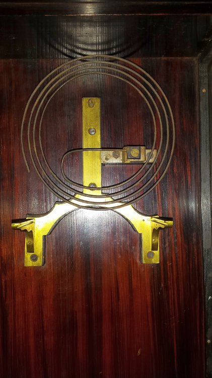

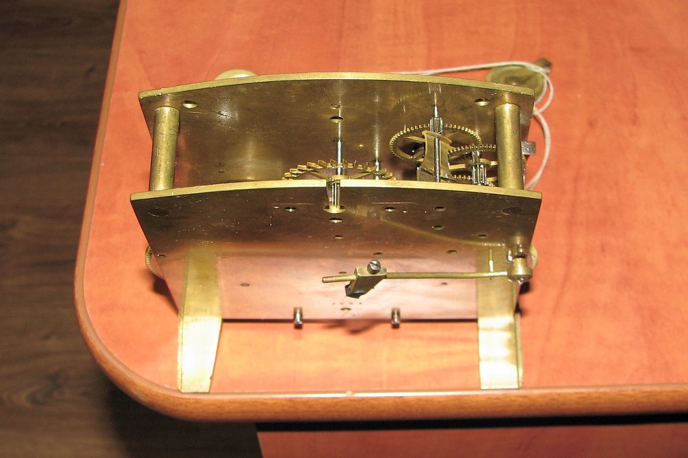

Gdybyś mógł zrobić zdjęcie mechanizmu od góry.I jeszcze górnego końca wahadła. Mi zegar kojarzy się z jednym producentem.

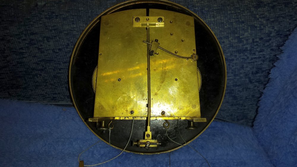

Werk od góry (zdemontowany wychwyt):
Zdjęcie górnej części wahadła:

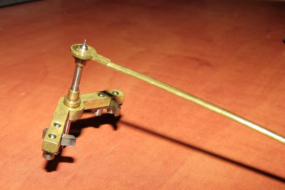

Wychwyt:

Moim zdaniem jest to zegar z wytwórni Gustava Beckera, z około 1862 roku. Pasuje wieszak, ogólny obrys płyty, kotwica, regulator drążka kotwicy. No i to, że w tym okresie Becker produkował zegary 1 i 2 jakości.
Wielu ich nie znajdziesz w sieci. O ile mnie pamięć nie myli, to drugi z biciem poniżej 10 tysięcy jaki widzę.

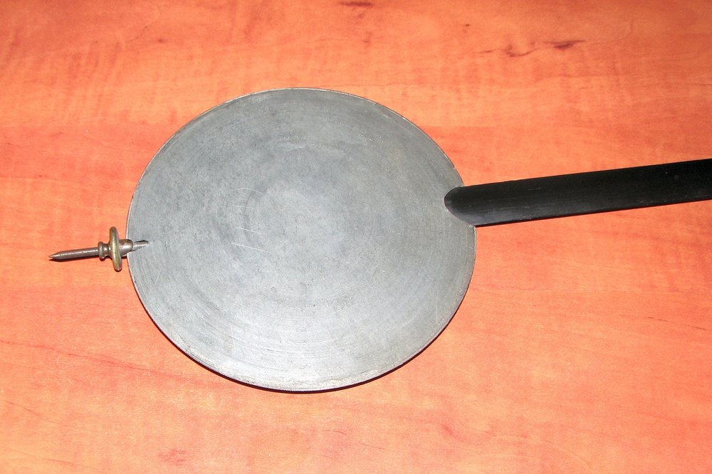

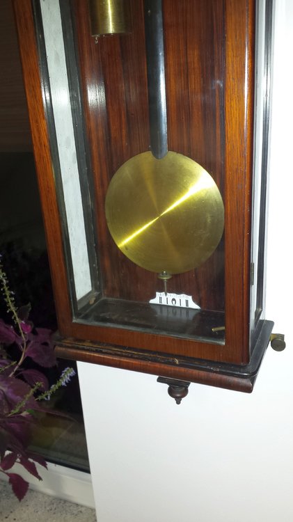

Jak można pokaż zdjęcie soczewki wahadła od tyłu?
A krój numeratora z tego okresu porównywaliście?
Czwórka trochę mi nie pasuje.
A jednak GB... Dziękuje Piotrze. Ale dlaczego nigdzie nie ma sygnaturek GB (werk, tarcza, wieszak itp)?
Zdjęcie soczewki wahadła od tyłu. Właśnie "odkryłem tam leciutko wyryty nr 6041 !
Mam szybsze bicie serca...
Jest kilka wcześniejszych numerów GB, wahadła były skręcane na jedną lub dwie śrubki, jak wiedeńskie. Twoje jest lutowane na ostro, mała zmiana.

Na dobranoc dodaję jeszcze jedno zdjęcie ozdobnego pierścienia tarczy (cyferblatu 18 cm, porcelana) z numerem:
Dziękuje wszystkim za pomoc. Dobrej i spokojnej nocy.

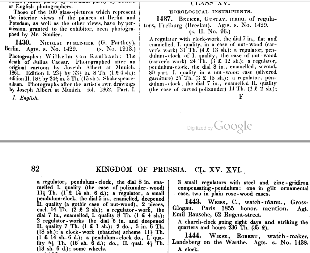

Dodam jeszcze ofertę GB z wystawy przemysłowej w Londynie w 1862 roku. Data pasuje do numeru seryjnego z tabeli J. Hubby'ego.Dowodzi to sporej trafności statystyki, estymacji itp.

Zwracam uwagę na pikantny szczegół w wydaniu tłumacza :)
Piotr

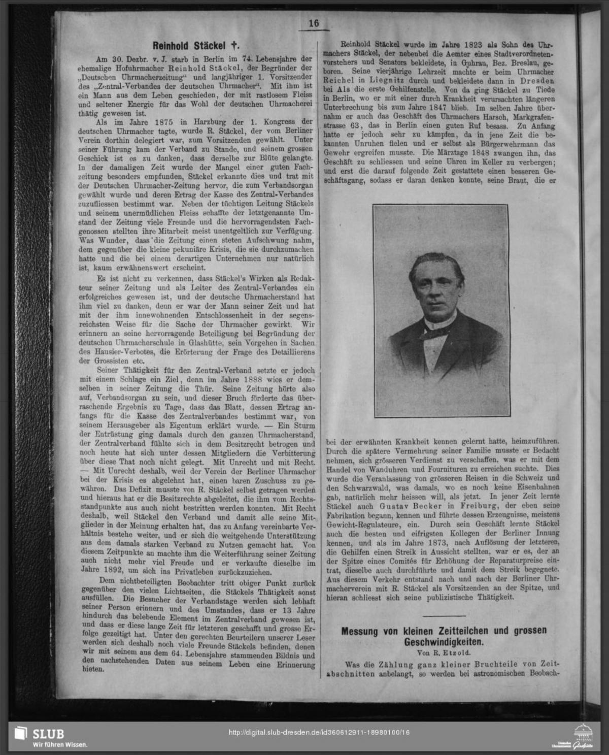

Bardzo też ciekawa jest osoba, która odbiła pieczęć (mozna poprosić?).
Chodzi zapewne o Reinholda  Stäckel, urodzonego w 1823 roku w Górze na Dolnym Śląsku. Był synem zegarmistrza. Po praktyce w Legnicy, w roku 1847 przeniósł się do Berlina. Poza dostawami dla dworu (Hofuhrmacher) zajmował się działalnością w różnych zrzeszeniach/stowarzyszeniach zegarmistrzowskich. Był założycielem Deutsche Uhrmaher Zeitung. Zmarł w 1897 roku.

No  drugim a  moze i  trzeci  bijacy  w  Polsce  niski numer,4-  cyfrowy  ,pewnie  sie  znajda  i  nizsze niedlugo,dziadek dobrze  mysli,spotkac  sie  i  poswiecic  troszke  najstarszym zegarom GB.Czy  sruba  regulacyjna wahadla na dole  soczewki  ma podzialke?
Czy  mozna prosic  o  zdjecie  makro numeru  seryjnego,chcialbym  porownac  kroj czcionki  z tymi  ktore  juz znamy  jako  pewniaki,mysle  ze  przez  5 000  numerow jeszcze  nie zmienili  numeratora?

@tarant: Bardzo proszę - zdjęcie pieczątki z tyłu skrzynki zegara:
