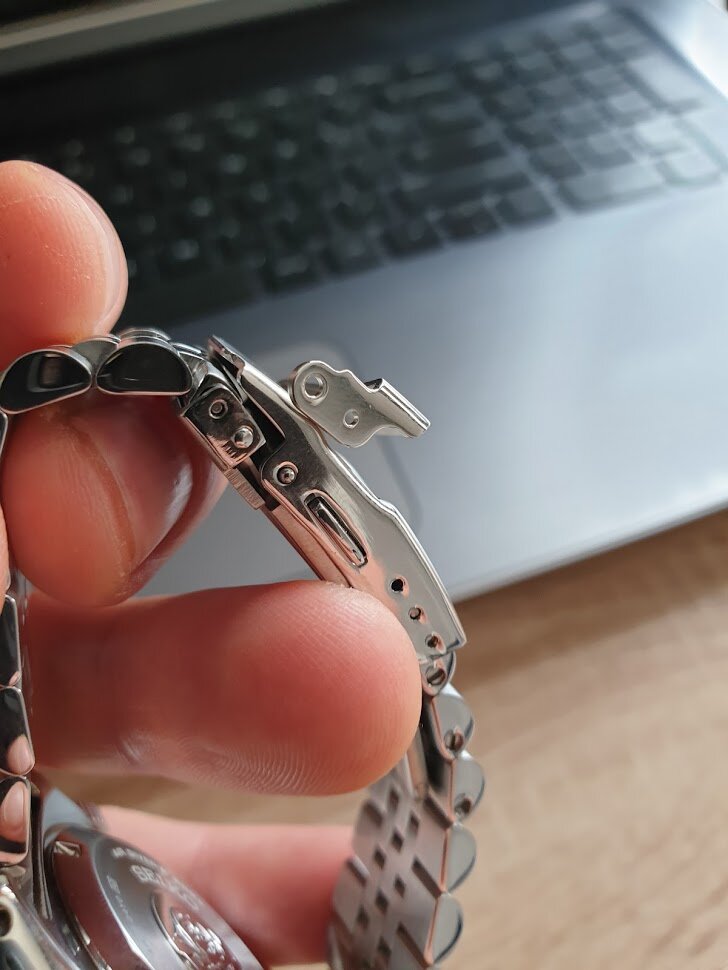

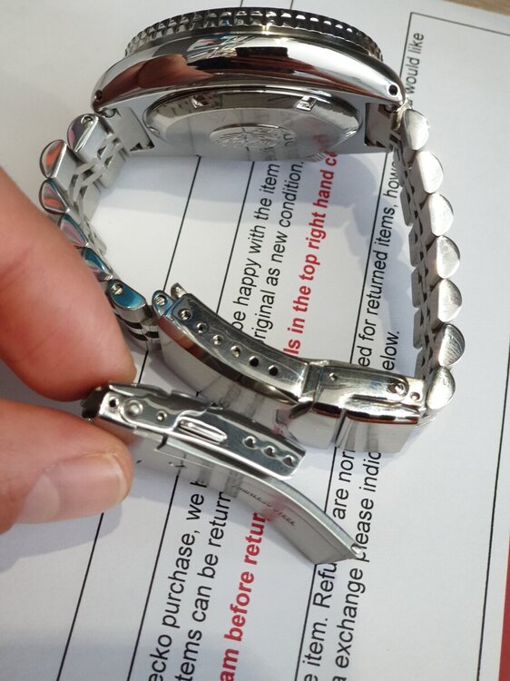

Gość Noodles #751 Napisano 14 Czerwca 2020 (edytowane) "Ułamało" to może złe słowo. Ta część jakby spadała z trzpienia, ogólnie da się to wcisnąć z powrotem ale jak już się raz poluzowało to samo wypada. Stało się tak dlatego, że całe zapięcie chodziło ciężko, z dużym oporem. Myślałem, że się wyrobi ale jednak nie tak I teraz nie wiem, mam obawy, że nawet jak to dogiąć czy zabrać do majstra to będzie się i tak wypadać. Edytowane 14 Czerwca 2020 przez Noodles 0 Udostępnij tę odpowiedź Odnośnik do odpowiedzi Udostępnij na innych stronach
Sol 7263 #752 Napisano 14 Czerwca 2020 Właśnie analizowałem wcześniejsze zdjęcie i nie mogłem dostrzec co się ułamało Wygląda na to, że ta blaszka stanowiąca zabezpieczenie się po prostu odgięła. Sądzę, że da się ją dogiąć. W obu zapięciach to samo się stało? 0 Myślę, że bez Słońca nie byłoby zegarów... www.mojekrajobrazy.pl Galeria zegarkowa: zegarekonline.pl/galeria/ Udostępnij tę odpowiedź Odnośnik do odpowiedzi Udostępnij na innych stronach
Gość Noodles #753 Napisano 14 Czerwca 2020 Tak, dokładnie to samo. Blaszka się odgieła, bo zapięcie sztywno spasowane. Pewnie da się dogiąć tylko jak to wyskoczyło z pinu to pewnie luz już będzie. 0 Udostępnij tę odpowiedź Odnośnik do odpowiedzi Udostępnij na innych stronach
MieszkoMieszko 2804 #754 Napisano 14 Czerwca 2020 Wydaje mi się że konstrukcyjnie to może być podobne do czegoś w stylu nitu... Jakbyś miał zabijak o średnicy tej kapki co odleciała to mógłbyś może to znowu zabić ja na ten trzpień jak zwykły nit... Do skór używam szerszego ale taki wąski z pewnością w Castorama czy innego typu markecie znajdziesz.. 0 Udostępnij tę odpowiedź Odnośnik do odpowiedzi Udostępnij na innych stronach
Gość Noodles #755 Napisano 14 Czerwca 2020 Niby da się to "nabić" z powrotem ale tak jak pisałem - luzy pozostają 0 Udostępnij tę odpowiedź Odnośnik do odpowiedzi Udostępnij na innych stronach
Sol 7263 #756 Napisano 14 Czerwca 2020 To może zanieś do majstra 0 Myślę, że bez Słońca nie byłoby zegarów... www.mojekrajobrazy.pl Galeria zegarkowa: zegarekonline.pl/galeria/ Udostępnij tę odpowiedź Odnośnik do odpowiedzi Udostępnij na innych stronach
Gość maritimeeng #757 Napisano 15 Czerwca 2020 16 godzin temu, Noodles napisał: Niby da się to "nabić" z powrotem ale tak jak pisałem - luzy pozostają Spokojnie do ogarnięcia przez dobrego majstra... Jak już koledzy pisali - to nit, którego łeb jest za mało zgnieciony... 0 Udostępnij tę odpowiedź Odnośnik do odpowiedzi Udostępnij na innych stronach
Gość Noodles #758 Napisano 15 Czerwca 2020 (edytowane) Byłem u majstra dzisiaj, ogarnął temat. Nabił taki większy nit Przy okazji zategował po swojemu to zapięcie tak, że teraz się zapina jak należy. I oby tak zostało bo nie ma jak zrobić zwrotu - firmy kurierskie liczą sobie po kilkaset zeta za paczkę do hong kongu Edytowane 15 Czerwca 2020 przez Noodles 0 Udostępnij tę odpowiedź Odnośnik do odpowiedzi Udostępnij na innych stronach

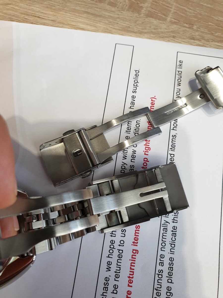

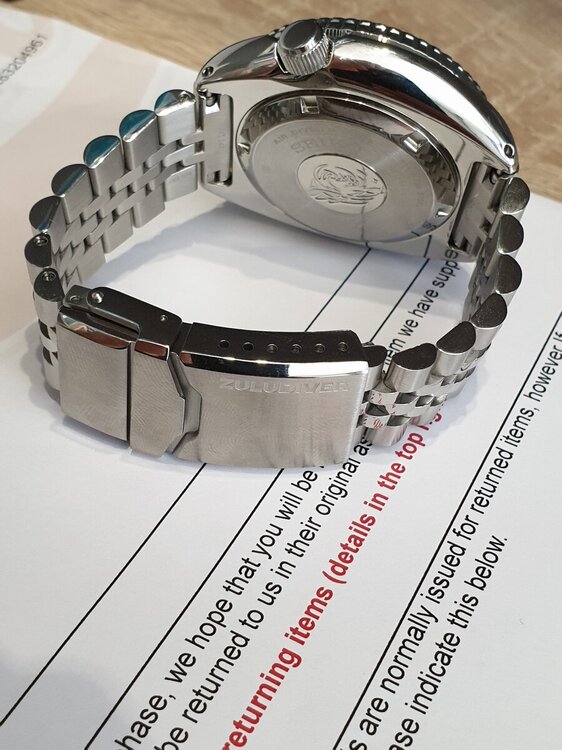

Gość Noodles #767 Napisano 16 Czerwca 2020 Oto i panaceum na moje bolączki z zapięciem. Przyszło do mnie zapięcie Zuludiver z Watchgecko w porównaniu do strapcodeowego wygrywa - w pełni kute, zbudowane jak czołg, 6 mikro ustawień. Chodzi pewnie. Stockowe od jubilee poleciało do pudła. 0 Udostępnij tę odpowiedź Odnośnik do odpowiedzi Udostępnij na innych stronach
