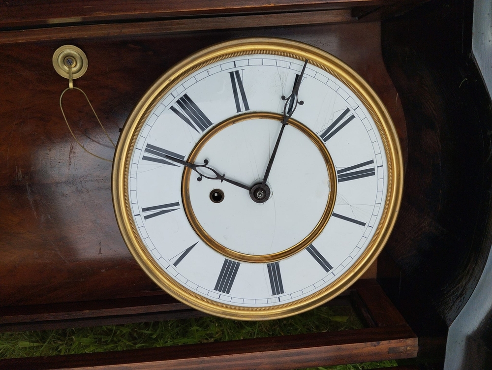

Janku ... nie zrozum mnie źle, ale chyba nie zależy nam na zapoznawaniu się ze zbiorami Twojego zaprzyjaźnionego kolekcjonera. On pokazuje tu chyba wszelkie swoje zasoby, a zwłaszcza te, które z Jungami nie mają nic wspólnego.
Ostatni zegar to bezdyskusyjnie Endler.... i wcale nie po wskazówkach:
On ma przecież numer ponad 3x xxx ... więc jak 'kolekcjoner' może zaliczać go do Jungów ??
Z mojej strony (nie wiem jak inni) żeby rozwiać wątpliwości - najchętniej zobaczyłbym dokumentację photo tego na ścianie:
FireShot Screen Capture #333 - 'Stadtmuseum Freudenberg __ Museum Finder, Guide, Radio, tech' - www_radiomuseum_org_museum_d_stadtmuseum-freudenberg_.jpg
Mój jest wizualnie identyczny...
Pełny bloczek .. wskazówki też... da się je odróżnić od stosowanych przez Lenza.
Pozostałe zdjęcia - są wg mnie off-topic i raczej nie wiele wnoszą, za to sporo mieszają.
Więc gdyby ów kolekcjoner chciał udostępnić zdjęcie tego opisanego na ścianie (zrozumiałem że ma do niego dostęp)...
i jak dla mnie tylko tego - to byłoby super.

Ok usuwam zdjecia  z  posta jako sporne.

Zegar z muzeum nie ma podciętych płyt.
No to wszystko się zgadza.
(tu trochę moja wina... nie zarejestrowałem, że ten z muzeum jest obfotografowany... - więc przepraszam... a to wszystko wyjaśnia).
Podcięty - to Geb. Jung. Dla mnie temat zamknięty...
Nie każdy 'podcięty' był fizycznie podcięty. Podcięcia zmieniały się 'losowo'. Były mniejsze / większe. Mój jest identyczny z tym pokazanym. Wskazówki / budowa / wahadło / podkład tarczy. Też nie ma fizycznego podcięcia.
....  quod erat demonstrandum

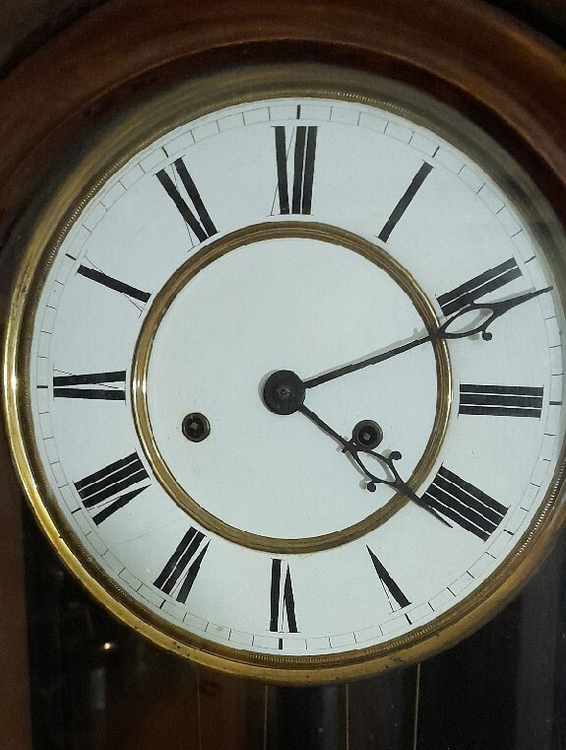

Inny JUNG:
1827060724_da72a4aa-b5a8-4ce3-a283-9f0bff062f35(1).thumb.jpg.e764f1ede1bd2c01ac65b46d15d1f05c.jpg
Ogólnie wydaje się, że 'wszystko zgodnie ze sztuką'.... Ale dla mnie wyroby Gebr. Jung to jeden wielki brak konsekwencji ... i przypadkowość :) Czasem wyjątkowo odlotowe skrzynie, a czasem IKEA w wersji 'sauté' :)
Tu:
- deska brody ... pierwszy raz chyba widzę takie frezowanie
- sama broda - okrągła :)
- wycięcie na dole płyty ... pod numerem mechanizmu. Ciekawe czy to firmowe, czy 'autorskie'
Może będzie więcej photo tego przypadku :)

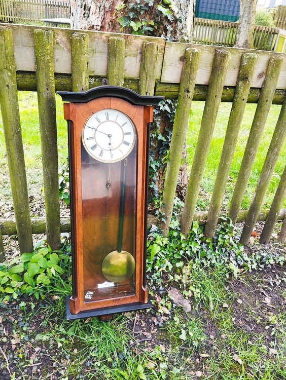

Taki zegar:
437529017_10223316215204254_8505747834542932530_n.thumb.jpg.8e5c94ea47c1ccc3b2e5b2060024afb0.jpg
437402738_10223316221084401_595379598757120875_n.thumb.jpg.a766f5d1f35ecaebe0f944d5707b4f28.jpg
435700027_10223316219804369_1062976205186824646_n.thumb.jpg.899351530d2e05ac41fe9a3e124b93ef.jpg
Ogólnie wszystko zgodnie ze sztuką i bez niespodzianek.
Mech 7949. Wszystko inne wydaje się poprawne.

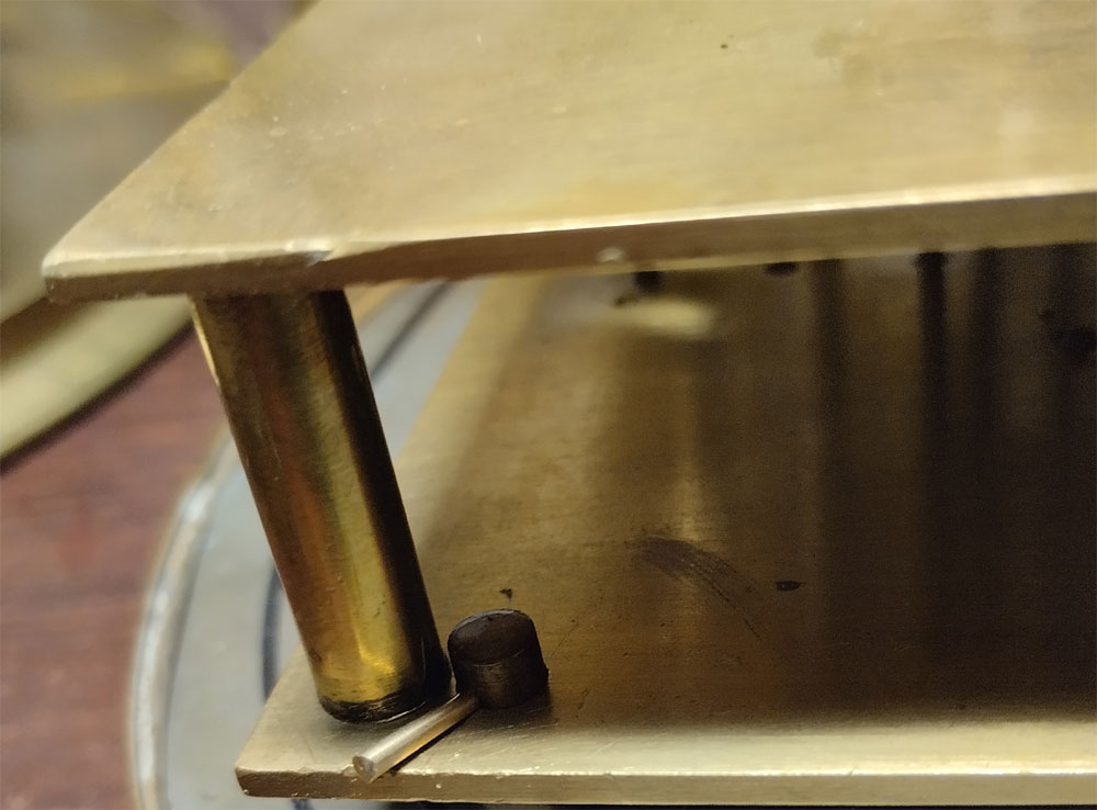

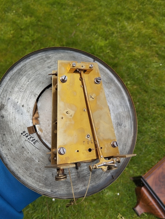

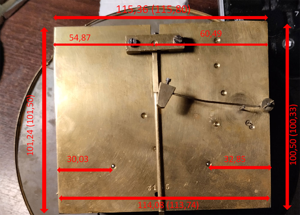

Wydawało mi się, że mechanizm bardzo ciąży do Freiburga.. i kładłem go gdzieś obok Endlera. Ale tylko do momentu gdy dostałem go do ręki... Bo wtedy okazało się:
Mechanizm w ogóle 'nie trzyma wymiarów'. W nawiasie przybliżone wymiary przedniej płyty. Przybliżone, bo krawędzie są tak 'przypadkowe', ze nie wiadomo gdzie to mierzyć.
Krawędzie są podocinane tak:
007.thumb.jpg.d40b8339a5132c2e3ea3068af7916335.jpg008.thumb.jpg.f83cd059055969fe5b0ab8aecca95206.jpg
Wyroby GebrJung nazywane są podciętymi, bo są dołem podpiłowywane. Ale tu te krawędzie płyt - no nie wiem jak one były wycinane. No dobra... ale działa.
Jungi znane były z tego, że miały niesymetrycznie umieszone bębny na płycie... no i tu tak jest.
Porównywałem ten mechanizm z Jungiem, który posiadam (chodzik 5646). Chyba za duża różnica w czasie... Kotwicę na siłę dałoby się zamienić, ale z innymi elementami - trudniej.

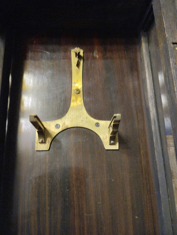

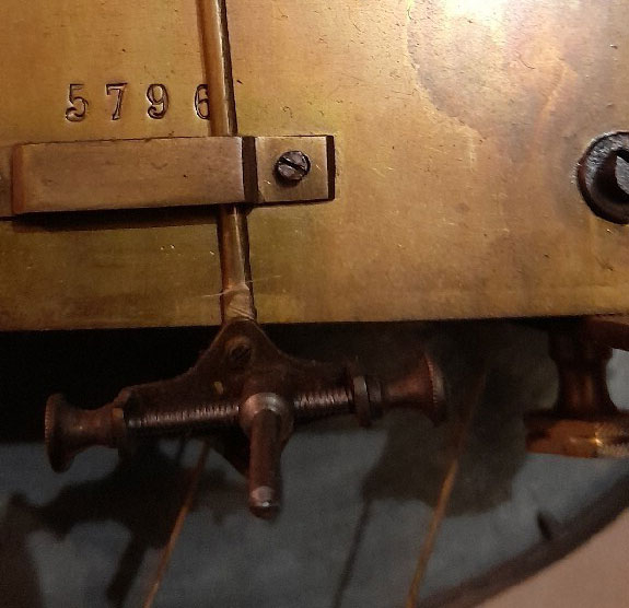

Bloczki mostka wyglądają tak:
Dolny jest od mojego chodzika. Widać, ze nie są takie same... kołki prowadzące również wykluczają podmianę.
Trochę ten mechanizm nakierował mnie na Endlera z uwagi na pełny młoteczek. Na początku Endler właśnie takie miał. Ale jak popatrzylem w archiwum - to taki pełny młoteczek, tyle, że większy - jest regularny dla mechanizmów GebrJung.
Porównałem wskazówki... u mnie są odrobinę inne. Ale to, co ciekawe, w obu przypadkach są one delikatniejsze niż to bywało u Lenzkirchów :)

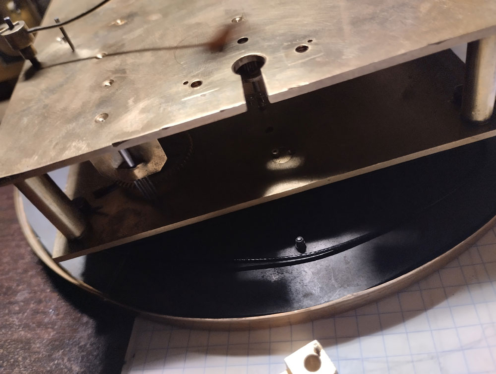

No ale dość marudzenia... to, co najciekawsze jest wewnątrz :)

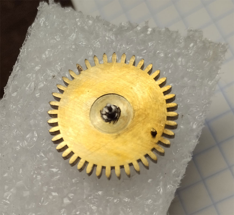

System bicia...
Może się kojarzyć z tym, co opatentował Johannes Schlenker w mechanizmach z młotkiem bijącym do góry. Ale to jest jednak inne rozwiązanie.
Koło 'zmianowe' (jeśli nie pomyliłem nazwy) ma tylko 1 kołek włączający. Na dodatek nie podnosi 'włącznika', tylko go naciska. Pierwszy raz widzę takie rozwiazanie.
W praktyce powoduje to, że zegar, owszem, bije, ale tylko przy pełnych godzinach. Połówek - nie wybija ...
Prawda, że fajne ?? :)
