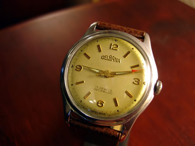

Przepraszam zapomnialem o firmie annpol. Tam też dokonuja renowacji. Krzyśku piszesz że wysylales do annpolu zegarki do renowacji. Czy móglbyś wkleić jakieś zdjęcia żebyśmy mogli zobaczyć efekt końcowy tej pracy? Wszyscy chętnie je zobaczą i porównają do wyników renowacji w firmie Glowackich. Z góry dziękuję w imieniu swoim i pozostalych forumowiczów.

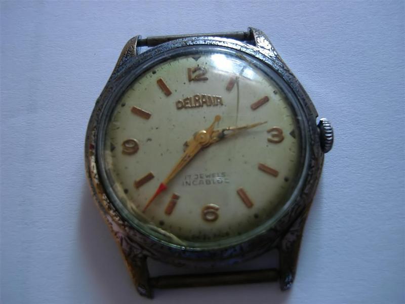

Krawedzie ponizej szkielka w Delbanie zostawili mocno niedopracowane.
Pewnie nie maja Dremelka lub czegos podobnego aby to idealnie wyrownac we wszystkich zakamarkach przed oddaniem do chromowania.
Powiedz ile taka usluga kosztowala to chetnie sie podejme lepszych renowacji.
