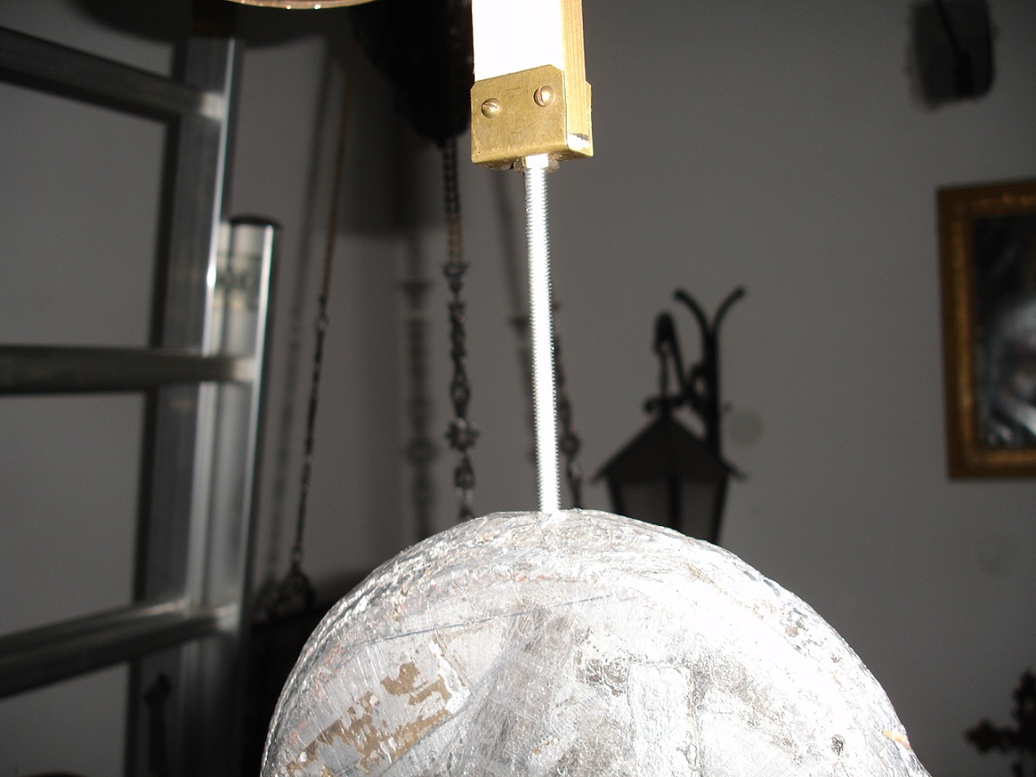

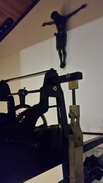

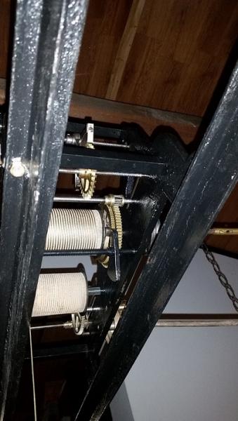

 Witam, zegar zamontowałem na kątownikach, przy nakręcaniu okazało się że za bardzo bujał się na boki, na złomie znalazłem teowniki i na nich zamontowałem mechanizm, bujanie ustało, na wahadle wymieniłem też śrubę regulacyjną z fi 5 na fi 6 bo okazało się że wpada w drgania, po wymianie problemy ustały, na tarczy chciałbym zrobić napis tylko nie wiem czy Rochlitz czy Eppner, blachę mosiężną już obcykałem i jutro odbiór, przez te poprawki regulację muszę rozpocząć na nowo ale to już sama przyjemność, pozdrawiam Hieronim.
śruba regulująca

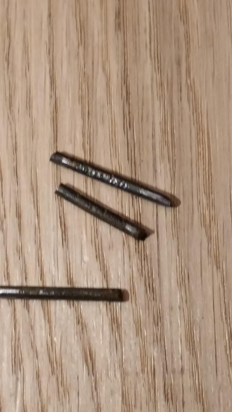

Witam, regulacja nie powiodła się , tak to jest jak się coś robi za szybko żeby tylko chodziło nie da się, zegar musiałem zdjąć i zlikwidować luzy, wymieniłem panewki osi kotwicy, dotoczyłem z brązu i przy okazji zauważyłem że tryb szpilkowy piłuje mi tryb zębaty i też wymieniłem bo wyczyszczenie z rdzy nic nie dało zostały wżery które były jak pilnik, chciałem zrobić budkę ze szkła ale szklarz wypiął się na mnie i powiedział mi że wydziwiam z tymi otworami i mi nie zrobi a jak się uprę to mnie odpowiednio skasuje  :(, pozdrawiam Hieronim.
