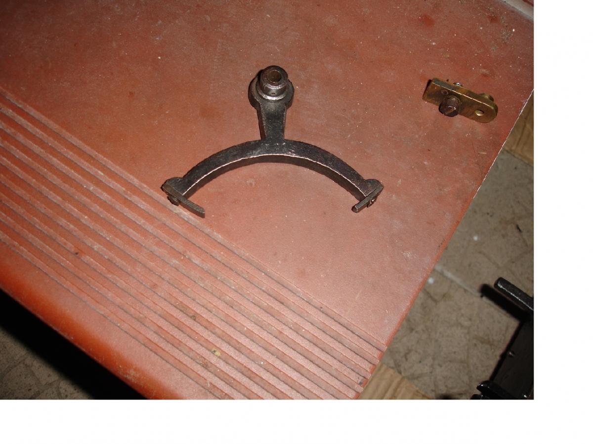

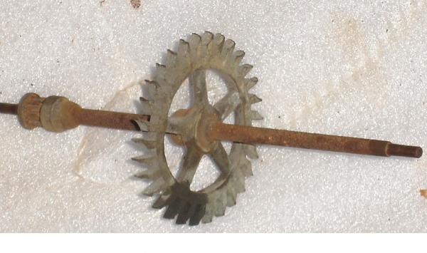

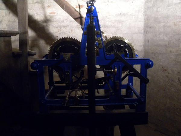

Witam, dwa lata temu sprezentowałem sobie takowy zegar, jak dotarł do mnie to okazało się że jest w dużo gorszym stanie niż się spodziewałem, ale jak się powiedziało A to i trzeba powiedzieć B, więc zdecydowałem się że będę go próbował uruchomić, zabrałem się do pracy, mechanizm oczyściłem i zacząłem kopać w internecie bo stwierdziłem że sam go nie uruchomię, natrafiłem na stronę "Czas na wysokości" i okazało się że Panowie są bardzo przychylni i pomocni, wykonali dla mnie koło wychwytowe i paletę bo w moim była złamana, mechanizmu bicia praktycznie nie było, zagłębiłem się w literaturę, internet i oczywiście liczne telefony do Pana z "Czasu na wysokości", ale rysować musiałem sam, tryby zrobili mi koledzy w pracy, ze względu że mechanizm będzie zamontowany na klatce schodowej zdecydowałem że na połówki będzie bił raz a na całe godziny dwa razy, dzwon kupiłem na pobliskim szrociku, dość tanio dałem jak za tak duży dzwon bo był przestrzelony ale nie pęknięty, dzwon ma ok 3 kg,  całkiem jeszcze mechanizm bicia jest nie uruchomiony ale już długo się naczekał, dość długo zablokowało mi uruchomienie zegara odlanie soczewki, wiosną tego roku odlałem soczewkę i zabrałem się do montażu, wiadomo że jak coś się pierwsze robi to jakieś poprawki muszą być jak na razie to posadziłem go na kątownikach ale będę musiał to zmienić na jakieś kształtowniki , tarczę musiałem dorobić od nowa, został się tylko mechanizm poruszania wskazówek i dwie nie całe wskazówki, zregenerowałem mechanizm, ośki kazałem już dotoczyć ze stali nierdzewnej, jak na dziś to zegar tyka już ze 3 tygodnie, jeszcze muszę wykuć otwór w ścianie, montaż cyferblatu i regulacja, o reszcie napiszę w późniejszym czasie jak prace będą się posuwać do przodu, pozdrawiam Hieronim.

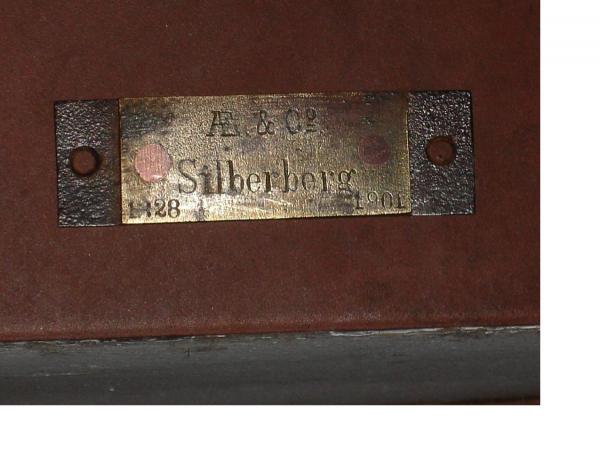

Twój zegar  ma  numer  seryjny  i dodatkowo  date  produkcji  na tabliczce !!!
http://hans-weil.faszination-uhrwerk.de/eppner-berlin.pdf

Witam, no właśnie i z tego że ma tabliczkę najbardziej jestem zadowolony i między innymi to też zmotywowało mnie żeby mu przywrócić życie, materiał z podanego linku już sobie wydrukowałem (dziękuję za link) ale ze zrozumieniem tekstu już gorzej  :wacko: , na naukę języków już mi czasu brakuje, ostatnio przytargałem 9-tą sieczkarnię ale dopiero 3 pomalowałem, a w poczekalni czekają 2 budziki kupione na bazarze, i jeszcze kupa innych gratów, jeden z lat 50-tych z byłego CCCP nigdy takiego nie widziałem to i kupiłem, ale wracając do zegarka wieżowego, w niedalekiej przyszłości zamierzam pociągnąć klatkę schodową do góry i będzie wieżyczka specjalnie pod ten zegar, córka już się cieszy a małżonka musiała zaakceptować (odbyło się głosownie demokratyczne  :rolleyes: ), pozdrawiam Hieronim.

Specjalista Michał jest moim uczniem, to bardzo zdolny młody człowiek... :)  To jest berliński Rochlitz przerobiony przez Eppnera. Naprawiły go  warsztaty ze Srebrnej Góry poprzez założenie eppnerowskiej kotwicy i koła wychwytowego. Remontowałem zegar z 1801 roku, który był naprawiany przez warsztaty Eppnera, jeszcze z Wlenia, w 1860 roku. Ta firma nie tylko produkowała zegary,ale je również remontowała. W Twoim zegarze Hieronimie tabliczka jest nałożona na podkład redukujący różnice w rozstawie otworów pomiędzy tabliczkami Rochlitza a Eppnera... Jest to z punktu widzenia badacza, bardzo interesujący egzemplarz... Przekładnia wskazań jest Eppnera.
Witam, no to robi się ciekawie, w takim razie zastanawia mnie dlaczego po remoncie założono mu tabliczkę i tym faktem przerobiono go na Eppnera nadano mu numer i rok, nie żebym negował kolegi stwierdzenie ale to z czystej chęci poznania i wyjaśnienia historii tego zegara, pozdrawiam Hieronim.
Bo byli bezczelni i zwalczali konkurencję nieczystymi zagraniami...
Mechanizmy Eppnera miały bardzo charakterystyczny kształt ramy, dotyczy to zegarów zarówno dużych jak i tych zupełnie małych.

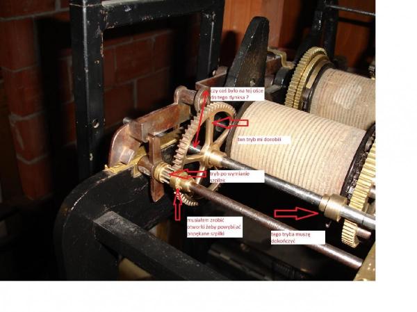

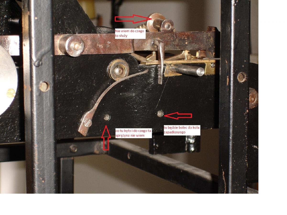

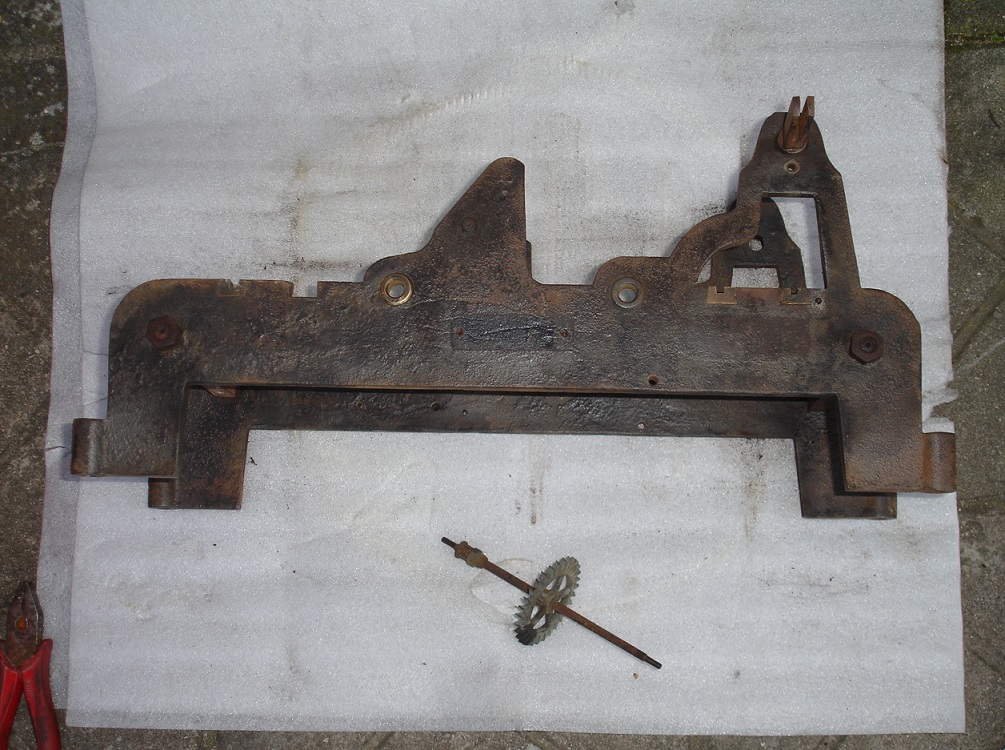

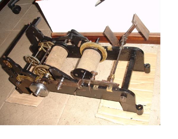

Moje przemyślenia i konsultacje co do rekonstrukcji mechanizmu.
Piotr

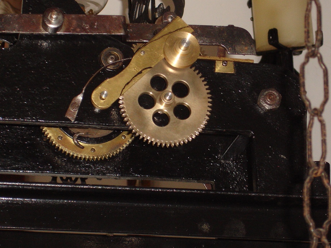

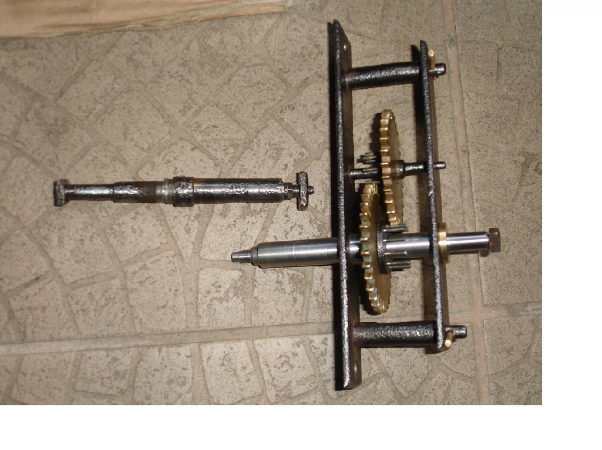

Musisz wykonać koło z wyfrezowanym gniazdem pod rolkę na dźwigni zalotowej. Musisz wykonać koło zapadowe. Pod sprężynką jest miejsce na zapadkę, która przytrzymuje koło zapadowe. Nie ma zabieraka koła zapadowego, który unosi również zapadkę przytrzymującą koło zapadowe. Nie ma też zębnika pomiędzy bębnem napędowym a kołem pośrednim.

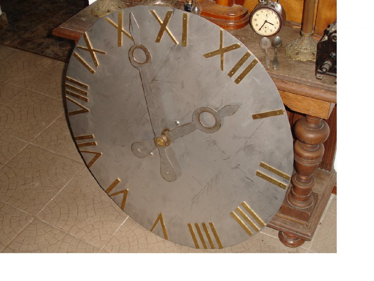

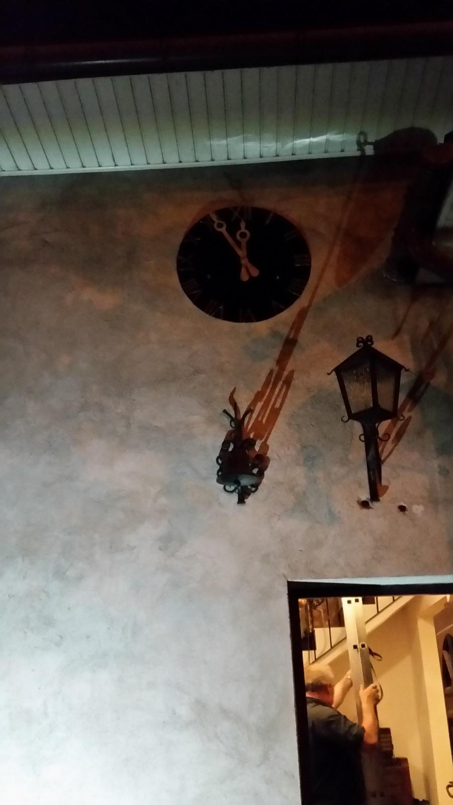

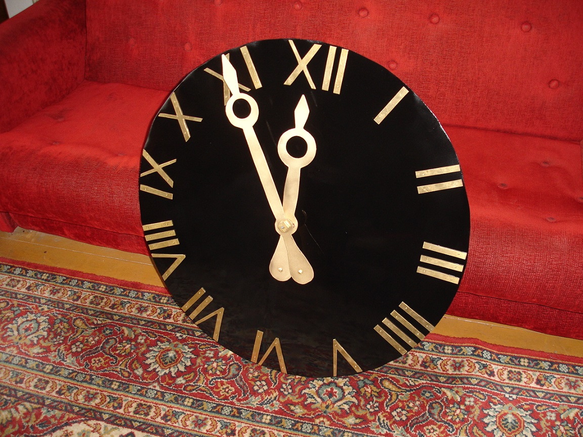

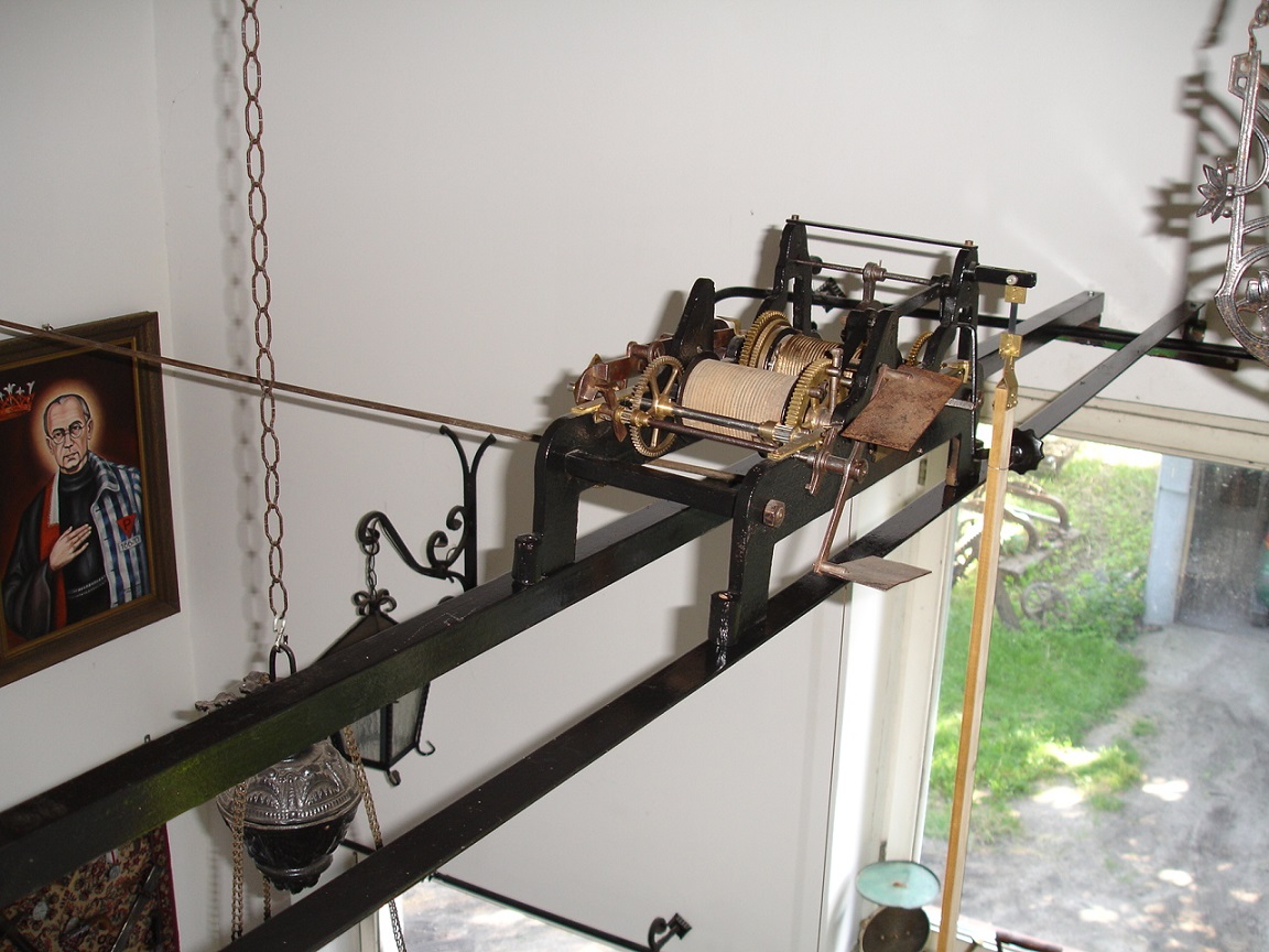

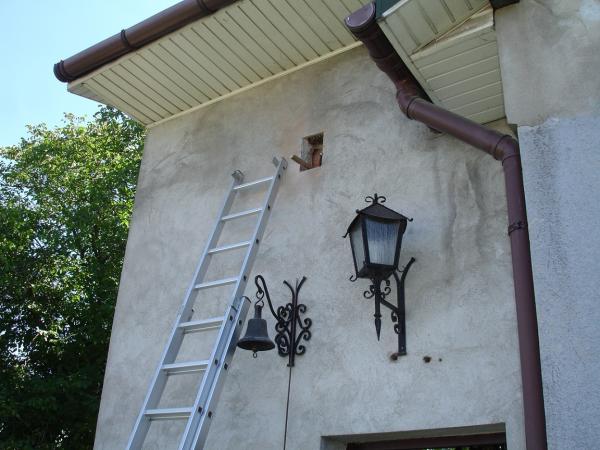

Witam, prace postępują do przodu, wykułem otwór w ścianie na mechanizm napędu wskazówek i pomalowałem cyferblat.
Cyferblat
Ale te przeciwwagi są...hmmm trochę takie hmmm...

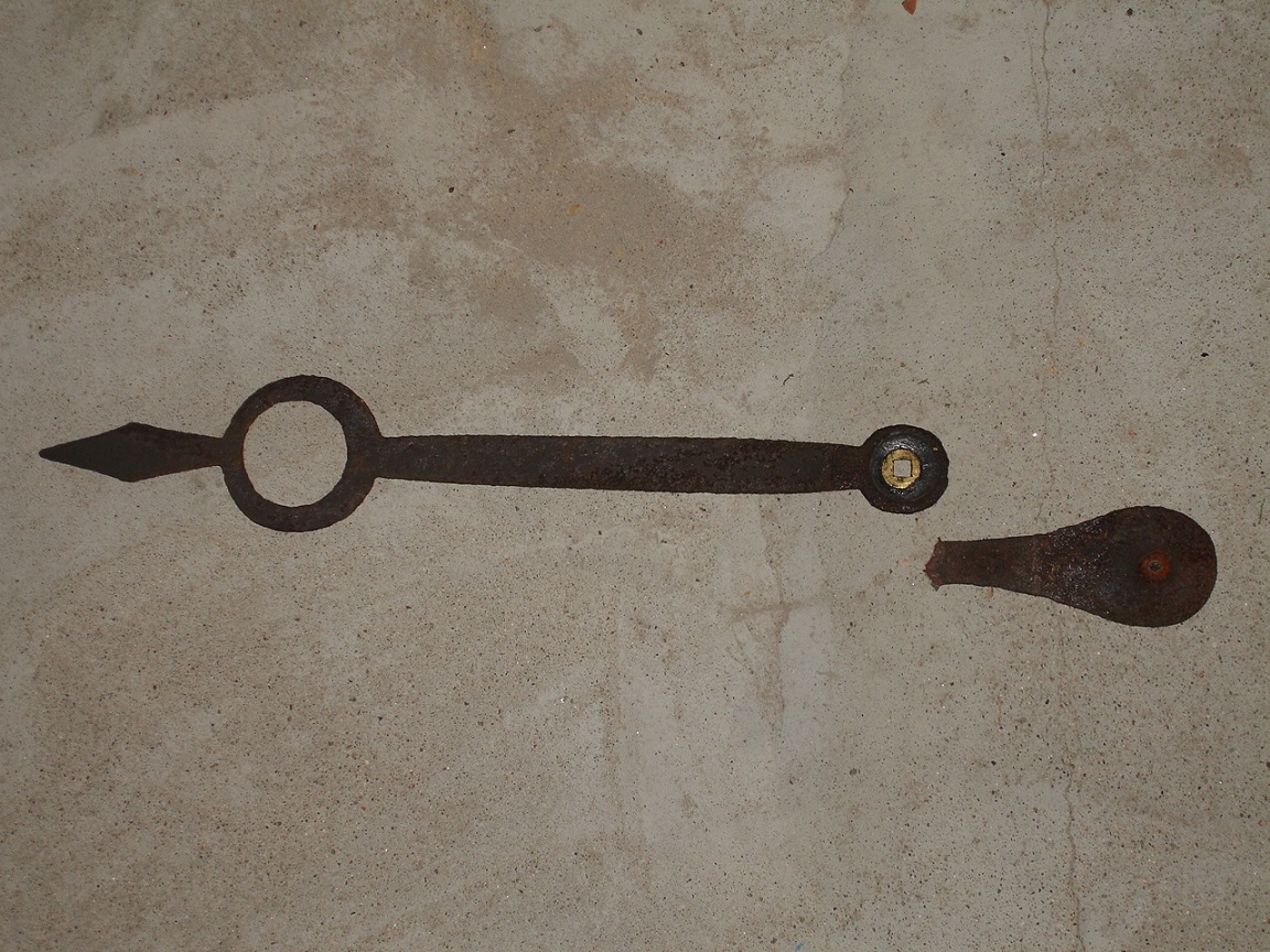

Witam, wiem że nie teges ale tak było w oryginale, ze wskazówek były fakt dwie ale po połowie mocowania były ale z minutowej nie dało się wykorzystać mocowania z godzinowej tulejkę wykorzystałem, i taki był kształt wskazówek tego nie projektowałem, cyferblat to już moja radosna twórczość, na kształt cyfr zadecydowała prostota w wykonaniu i czas na wykonanie, tarcza i wskazówki wyciąłem z blachy nierdzewnej kupionej na złomie po cenie skupu, grubą blachę mosiężną na cyferki załatwiłem w pracy ale powiedzieli mi że już więcej mi nie dadzą :wacko: , mechanizm chodu wskazówek zregenerowany został wg starego wzoru tylko materiał się zmienił nierdzewka ale o tym pomyślał tokarz stwierdził że jak będzie mechanizm narażony na warunki atmosferyczne to zrobi ośki z materiału nierdzewnego, pozdrawiam Hieronim.
Trochę części zostało oryginalnych mam jeszcze młotek do dzwonu.
Jak to w "zegarze dziadka" :D

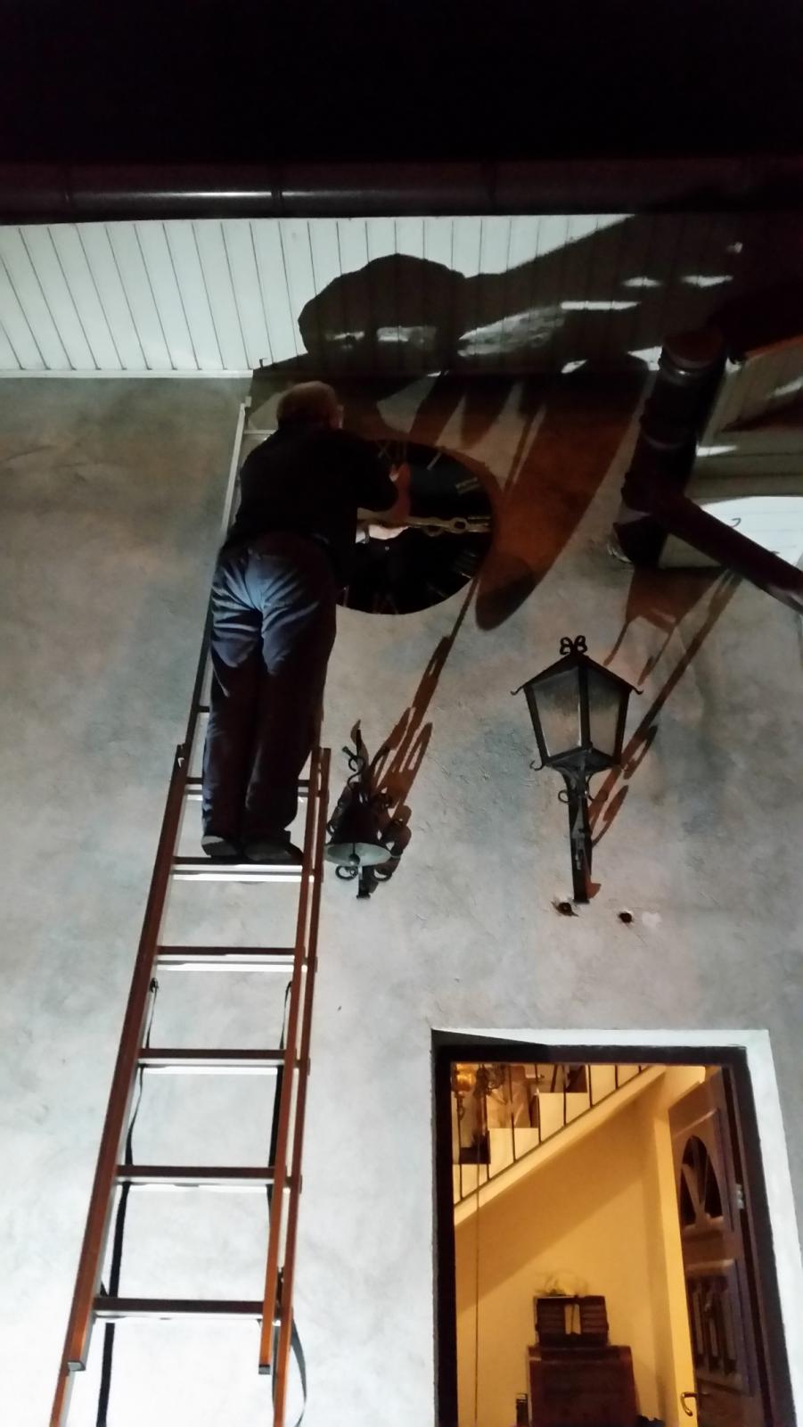

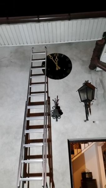

Witam, na cześć zwycięstwa nad bolszewizmem i Cudu nad Wisłą B) wczoraj jak przyszedłem z pracy wziąłem się za montaż tarczy i o godzinie 24:00 puściłem wahadło, jeszcze dużo mi zostało do dopracowania i regulacja bo jak wstępnie obliczyłem spieszy się 1 godzinę na dobę, :unsure:  trochę go skorygowałem zobaczę jak teraz będzie chodził, drabina tak szybko nie zniknie z klatki schodowej, pozdrawiam Hieronim.

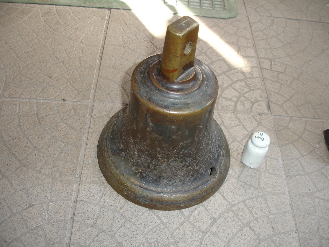

Witam, regulacja nadal trwa już zszedłem z godziny na dobę do ok 3 minut na dobę, do mechanizmu udało mi się dokupić za 200 zł dzwonek z historią, dzwon jest przestrzelony ale o dziwo nie jest głuchy i co za tym stoi nie jest pęknięty dzwoni ładnie tylko ta dziurka ale już tak zostanie, jednego mam którego zalutowałem lutem twardym i zaczął dzwonić ale był mały, teraz nie mam sprzętu takiego żeby załatać w takim dzwonie otwór, koło do dzwonienia zdecydowałem się obliczyć do dzwonienia pojedynczego na połówki a na pełną godzinę będzie dzwonił dwa razy bo by mnie rodzinka wygnała z domu razem z tym zegarem a i wzgląd muszę mieć na sąsiadów, pozdrawiam Hieronim.
