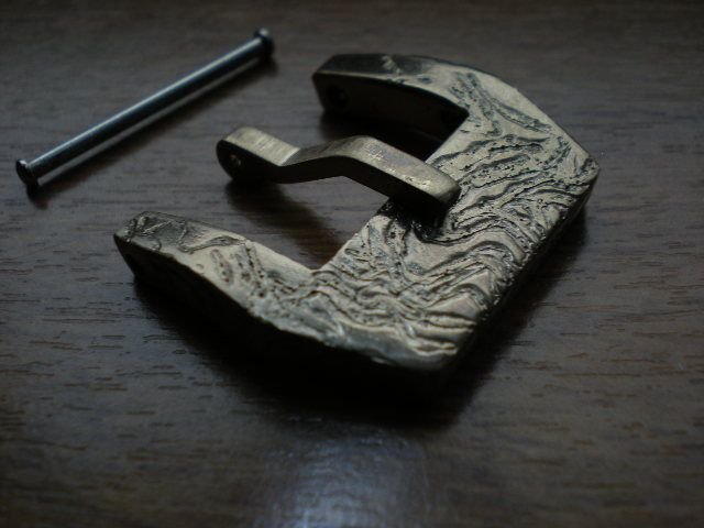

Leszek, poszukam klamerki Wojtak i dam odpowiedź (trudno będzie taką odtworzyć ze względu na technologię!)
Do pasków nie wracam, bo kompletnie nie mam takowej potrzeby, a i te które wyszły spod moich palców uważam za mega słabe/ są lepsi i tu trzeba upatrywać rozwiązania.

1) Klamerki zrobię stalowe takie jak robiłem, trawione w kwasie i barwione termicznie.
Nie zrobię z mokume bo mnie ten materiał nie rajcuje.
Link nie działa.

I jest moja klamra !!!!!!!!
Jest malutka !!!!!! :wub:  :wub:  :wub:   mokume trawione
