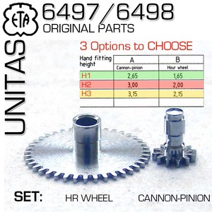

Leszku - tulejki wskazówek, to jedno.
Ale jeszcze całość musi się do koperty zmieścić - wałek trzeba włożyć.
Standardowe koperty pod unitasa dostosowane są zwykle do tarczy 0,6-0,7 mm.

Leszku kolega Santino ma racje chyba ze bedziesz na tokarce podcinal koperte bo odleglosc od walka do tarczy duzo znaczy .
Piotr podtoczenie to ostateczność. Ale szukam też rozwiązania kompleksowego by to klient mógł sobie łatwo dopasować.

Z koperta nie bedzie wiekszego problemu. Wystarczy podtoczyc odpowiednio pierscien hamujacy tarcze.
Do wskazowek kupuje sie zestaw odpowiednio je podnoszacy. Walek powinien idealnie wejsc na miejsce.

Leszku, rozwiązanie z ringiem/ godzinowym/, jest całkiem fajnym pomysłem.
Im mniej zachodu z prawidłowym osadzeniem tarczy, tym lepiej.
Dobry i ekonomiczny bo pozwala dopasować nie tylko grubość ale i średnicę w zakresie 2 mm.

Aaaa,
Ja myślałem, że gdzieś tulejki do wskazówek znaleźliście.
A to koło godzinowe i ćwiertnik - pasuje tylko do Unitasa.
To oczywiście znam.

Aaaa,
To oczywiście znam.
Jak pisałem nie znam się na tym ale te klocki pozwalają mi zrobić grubszą tarczę.
Tulejka do wskazówki to raczej szkoda czasu bo prościej przerobić te elementy o których pisałeś. Tą grubą to można prosto zrobić i wcisnąć na kielich ale ten cienki drut to trzeba w całości wymienić na dłuższy - ale to chyba zrobi każdy zegarmistrz ?
