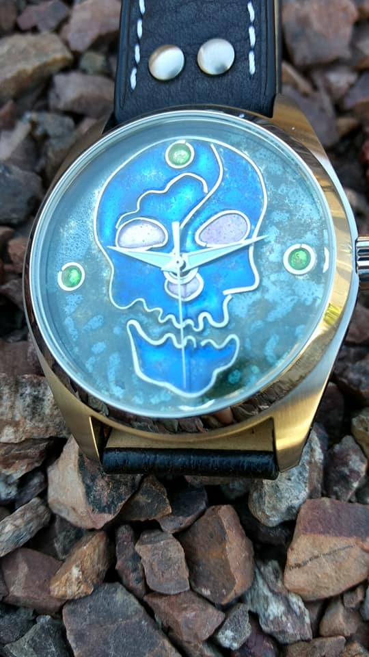

Tarcze w stylu :
podobają mi się jeszcze bardziej niż 3 lata temu :wub:  i są nie do podrobienia.
Sam mam teraz kłopot odtworzyć takie barwy termiczne a walczę z tym od kilku dni.
a te futurystyczne Twoje z skóry to unikat  którego się nie podrobi - tylko puca jak chciałeś i rewelacja !!!!
a nawet te z emalii dzisiaj cieszą jak pomyślę ile prób musiałem zrobić by pokryć emalią stal :

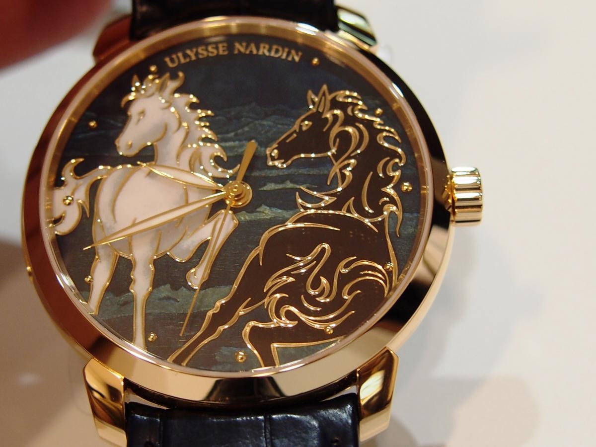

To tak:
tarcza Ulysse Nardin, która wg mnie ma głębię, poza tym jest oszałamiająca :wub:
Co do kotów...zrobisz jak chcesz.
Na zdjęciu tarczy, które teraz pokazałeś wygląda trochę, jakby była porysowana...nie wiem czy to dobra droga, zwłaszcza, jeżeli masz takie możliwości i warsztat...może porysuj koty, a tło giloszem...rodzina, rodziną, ale wyglądałoby to obłędnie :D
Albo porysuj koty i dorób z drutów liście i zrób tło zielone? Tylko że wtedy zburzy się cała koncepcja...

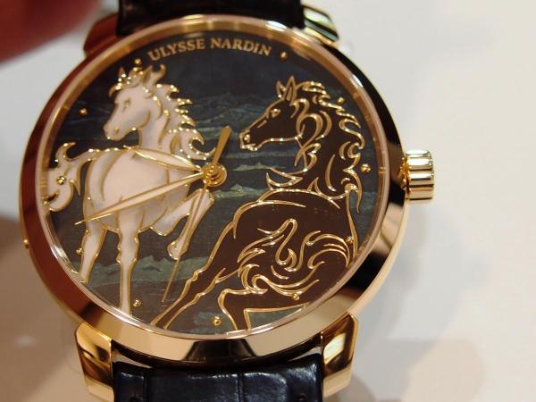

O takie tło mi własnie chodziło - jest grawerowane. Miałem u słonia - zdjęcie wyżej
Nie zrobię bo ogranicza mnie ośka do 0,7 mm więc podkład mam ok. 0,3 mm. ale właśnie o to mi chodziło by dół wypełnić takim wzorem.
Wacor nie mam możliwości giloszowania bo nie mam slidera do maszyny , natomiast na pewno pomyślę nad użyciem cieńszych drutów które będą stanowiły tło tylko że projektant nie ma czasu.
Zdjęcie które wstawiłeś to grafika komputerowa proszę pokaż zdjęcie zegarka to zobaczymy jak to wygląda bo efekt jest ok.

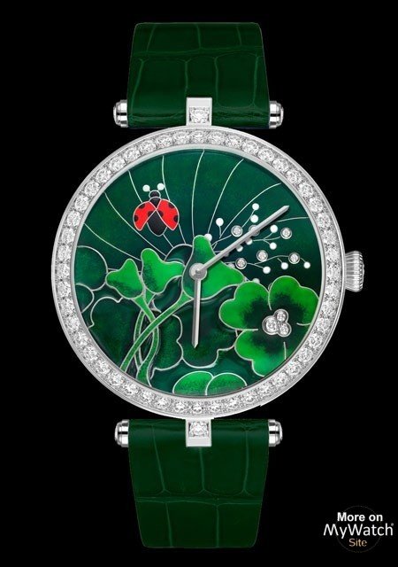

Tu masz grafikę komputerową zegarka
a tu zegarek
1760830-van-cleef-coccinelle-jpg_2674114
Znalezione w necie (zdjęcia niestety nie moje <_<   )
e x p a n d     y o u r     t i m e
Tło jest za...biste :-)  ale konie mi się nie podobają bo to emalia kryjąca.
Wacor na słoniu zrobiłem to samo co oni  i jak będzie klient co wywali kasę na tarczę to mu to zrobię pod warunkiem że przerobi sobie ośkę bo tarcza będzie miała ponad 1 mm.
