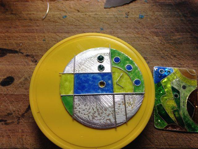

grawerowany a raczej kreskowany podkład
23380392_397808440622532_907717898567795
ułożenie drutów
23435268_397808487289194_899868046305085
nakładamy emalię
23518828_397808497289193_762791856967117
i produkt finalny
23434861_397808567289186_403704094021558

Leszek a moze by tak mocniejsze kolory i zostawic troche czystego srebra jak na tym zdjeciu
If your watch is not ticking I will make it tock
Leszku, tu chodzi o zachowanie proporcji i o to aby zróżnicować faktury/przy użyciu drutu srebrnego warto jako kontrast dać gładka emalię :P
Rozmiar tarczy i kolor emalii są przypadkowe, tak dla przykładu.
….....i klamerka
Fajny pomysł + ładna klamerka

To nazwa  :D  :D   dzięki.
Miałem pierwotnie taki zamiar tylko że podkład dał mi ocień żółty i wyglądało mętnie.  Tarcza była już używana i kilkanaście razy w piecu.
Przy Twojej tarczy specjalnie spaliłem podkład by pod szarym było pomarańczowe odbicie.
Dzisiaj robię 3 Nikifora
tarcza wypełniona jest w już w połowie więc zostało tylko kilka wizyt w piecu
