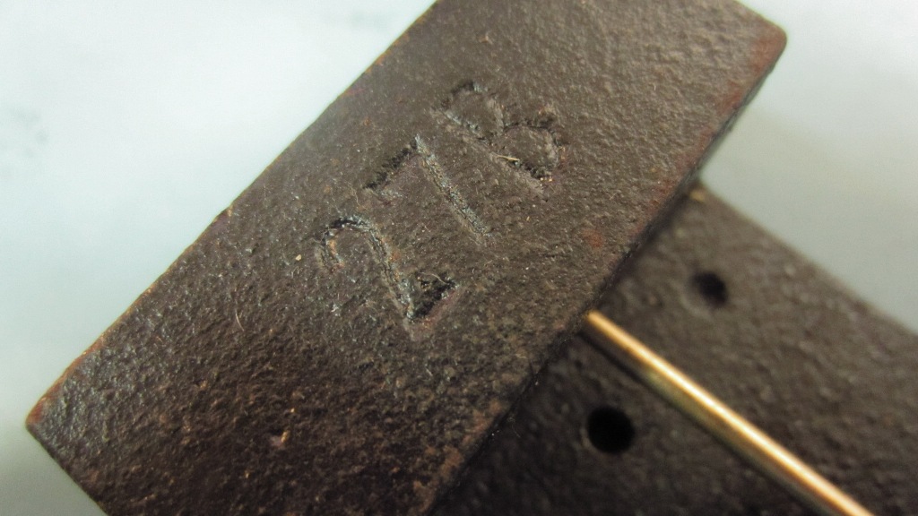

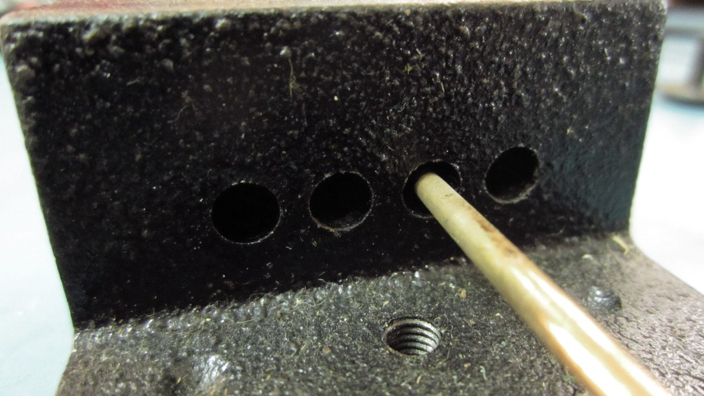

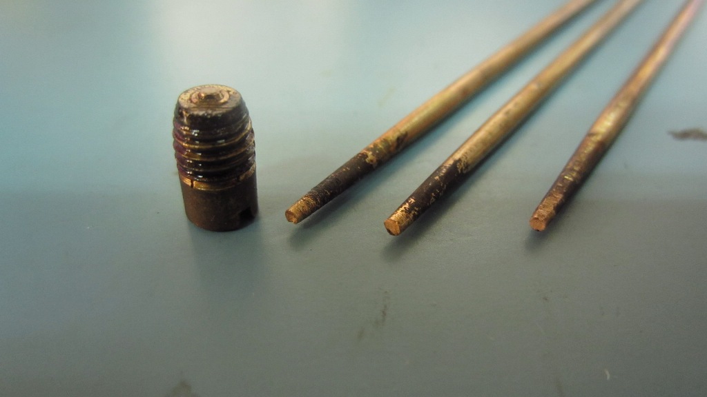

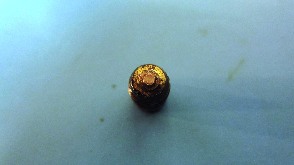

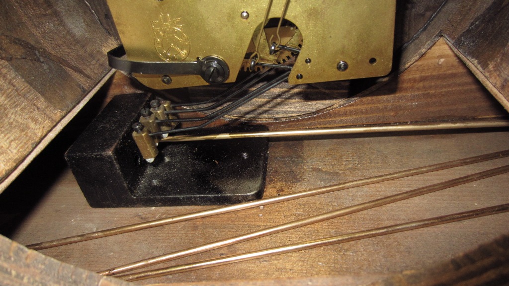

Chciałbym się dowiedzieć czy jest możliwość i sens naprawiać wyłamane pręty od gongu. Kupiłem zegar i prawdopodobnie w transporcie uległy uszkodzeniu.
Proponuję poszukać gongu na Allegro. Nie wiem jaki będzie dźwięk po dopasowaniu i wstawieniu starych prętów. Dziwne uszkodzenie.
Pokaż złamane pręty i miejsce w korpusie gongu po prętach.
Naprawa nie ma sensu. Chyba, że masz totalnie "drewniane uszy". Wtedy możesz je i wkleić czy wlutowac ;) Pręty ułamały się tam, gdzie są najcieńsze, tuż koło mocowania. Nie dla hecy zegary mają blokady transportowe gongów.
